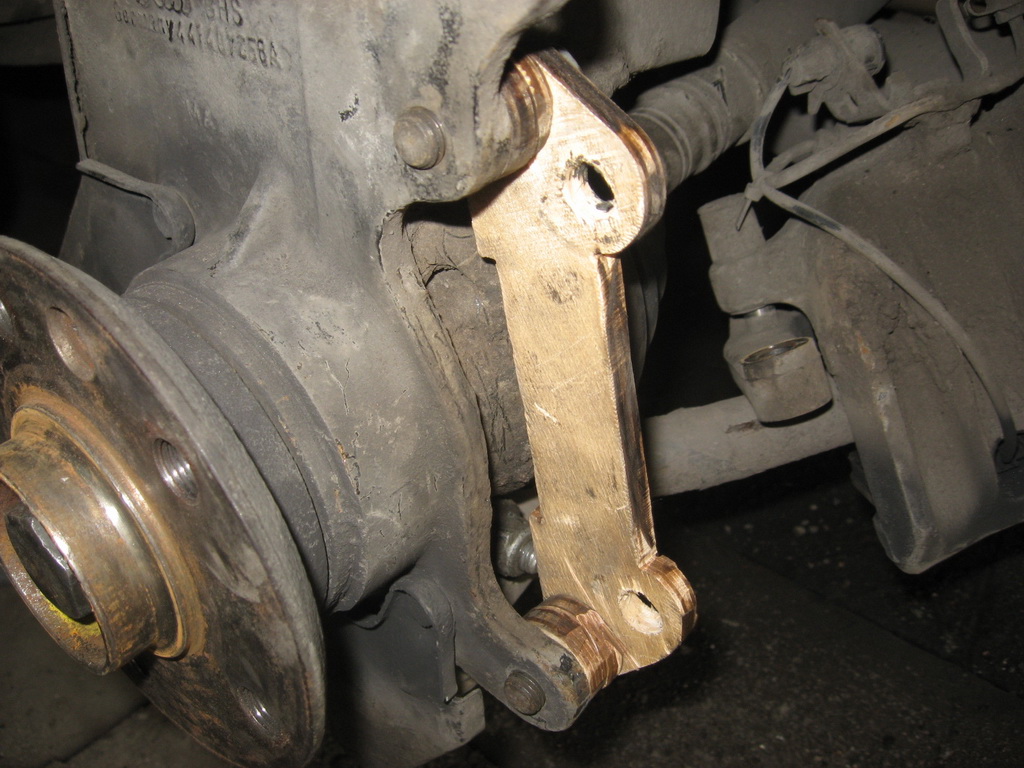

Процесс по ссылке. Тормозные диски 314х30, суппорта четырехпоршневые Brembo от BMW E38, колесные диски на 16".

думаю скоро тоже предстоит данная операция. Правда у меня уже ноги эс6, там есть разница в размерах требующейся проставки?
Есть разница. По толщине проставка скорее всего должна быть такая же, а вот расстояние по отверстиям на стойке будет другое, надо замерять по месту. Я делал сначала проставку из фанеры и по ней уточнял размеры по месту.
Вложение 9136
только у Юры 146мм, а у Сержика 145мм, как так?
Подтверждаю. Проставки эти на S6 ногу не встанут по отверстиям. По факту 314 мм диски не раскроют весь потенциал эти суппортов. И еще дополню. Лучше колодки от броневиков - полностью перекрывают поверхность диска(колодки е38 -нет).
Имелись ввиду мерсоброники. Я выкладывал фото. Там процентов на 20 больше колодка накрывает диск.
