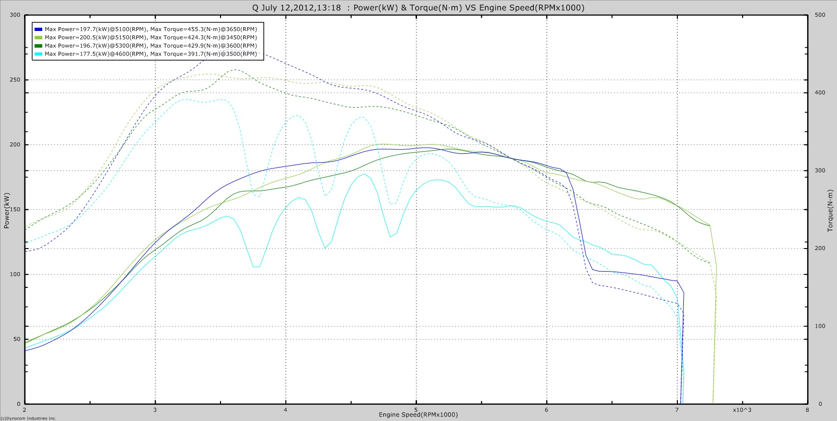

Сравнил чипы: SMS - TK - PRJ
12 июля замерил три разных чипа:
1) SMS+3bar мап,
2) комбинацию SMS fuel/TK boost (2.5 bar мап),
3) SMS+3bar мап, правленый PRJ (был взят мозг с машины, чьей не буду говорить)
Сильно не критикуйте за "недостаточную" мощность, все-таки на улице было 27,5 градусов. И времени было не очень много для замеров...
Есть еще одно НО - два первых замера были сделаны на полностью отпущенной пружине Вастгейта + трос газа отпущен на 4 деления (это я так и не смог побороть передув до замера) Третий замер (PRJ) был сделан в обычном режиме, т.е тросик натянут и болт пружины подтянут, примерно на 1 см.
Цель была узнать что изменилось в прошивке (SMS+3 bar map) после правки. И + к этому дополнительно сравнить с прошивкой на мапе 2,5 bar.
4) это второй вариант с обычным положением троса педали и болта пружины вастгейта.
Остальное на фото ...Вложение 8210
