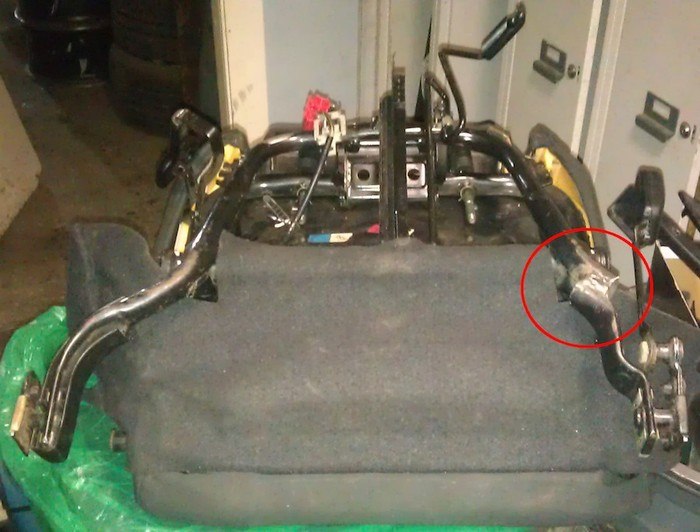

Сразу начнем с того, что в моем случае ставились сиденя с регулируемым поясничным подпором и подляжечником и подлокотником взамен простых. Из-за этого для установки пришлось колхозить с железом-каркасом. Если же ставятся равноценные сиденья, то нужно просто поменять набивку и обивку, каркас трогать нет необходимости.
Во-первых, на 4А ширина салазок больше. Для того, чтобы воткнуть соточные сидушки в салазки бочкокузова, я поменял нижние рамы сидений. Пришлось использовать сварку-болгарку, но совсем чуть-чуть. Обивку при этом снимать не нужно.

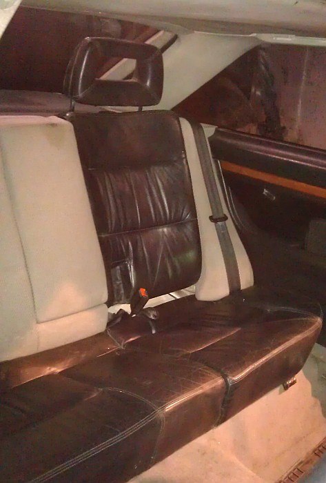

Надо экспериментировать с запихиванием заднего сиденья от 4А, благо салон брался от сарая.
upd: НИКАК ВООБЩЕ. Фатальная разница в ширине салонов автомобилей.
На данный момент рабочий гетто-вариант - установка зада от 8C Avant. Масса недостатков, всё еще хочется родной купешный зад. Прикидочное фото:

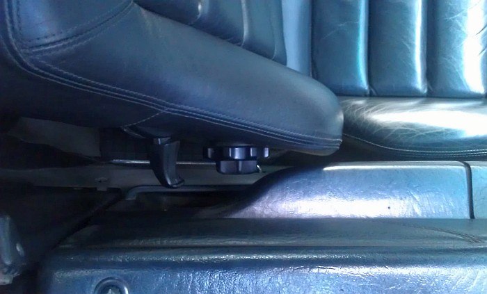

На 4А пассажирская и водительская спинки поменяны местами относительно "бочки". Если нет подлокотника, то можно при установке их в "булку" поменять обратно: крутилки регулировки будут на привычных местах.
Есть не очень клевый момент в виде тесного прилегания ручек с внешней стороны сиденья к купешной обшивке двери. При установке дверных обшивок с коротким подлокотником (ставились с 92-го модельного, кажется) становится чуть посвободнее в области крутилки наклона спинки. Но только при сильно отодвинутом назад сидении, глобально картина не очень меняется.

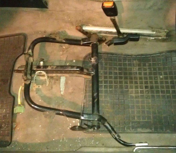

Возможен вариант без замены нижних рам. Недавно удалось применить на практике.
Центральная и внешняя задняя опора треугольной рамы 4A-сидения геометрически совпадают с бочковыми. Таким образом, можно переколхозить одну внутреннюю заднюю опору.
http://turbo-quattro.com/attachment....5&d=1419941826
http://turbo-quattro.com/attachment....6&d=1419941867
Остается не очень красивый момент с вылетом стержня замка ремня безопасности. 4A-стержень очень сильно прижат к сиденью. Желательно поменять на бочковый, но не обязательно. И так все работает.
