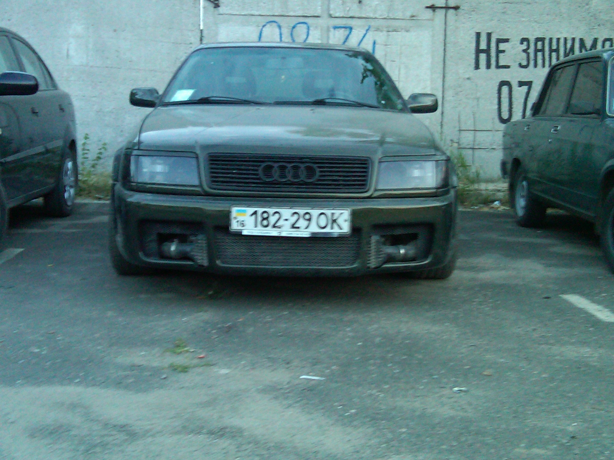

    Цитата Сообщение от Артем209 Посмотреть сообщение
    Нет не вялая просто очень долго стояла мес 8 наверное.Все было ок но не долго просто много доработок которые делал не я(((
    Выложи хоть фото, что за самолёт))- Аш интересно. Тюнинх ..

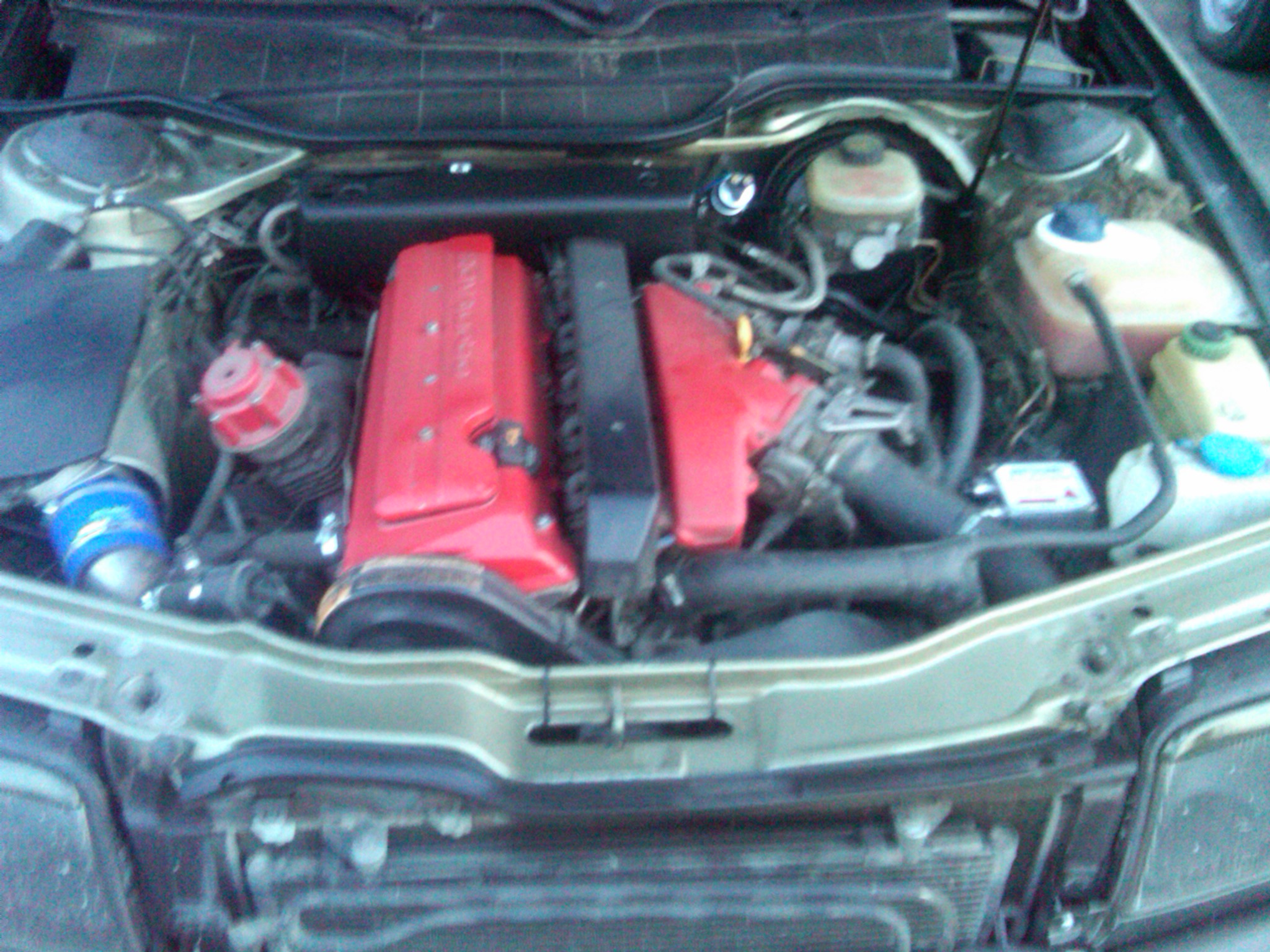

  14. #14
    Регистрация
    13.09.2012
    Адрес
    Луганск
    Сообщений
    45
    По умолчанию
    Ну как то так.Турбина RS2.Насос,датчик расхода воздуха тоже.Чип на 360коней.Хочу проверить систему на утечки в наддуве.Это не тяжело больше смущает откуда взялась детонация.Звук похож на стук пальцев(((И на фоне этого полностью не надувается турбина.Да и в городе я живу не в том)))Не могу найти нормального спеца который поможет(((Если кто может дать совет буду очень благодарен.

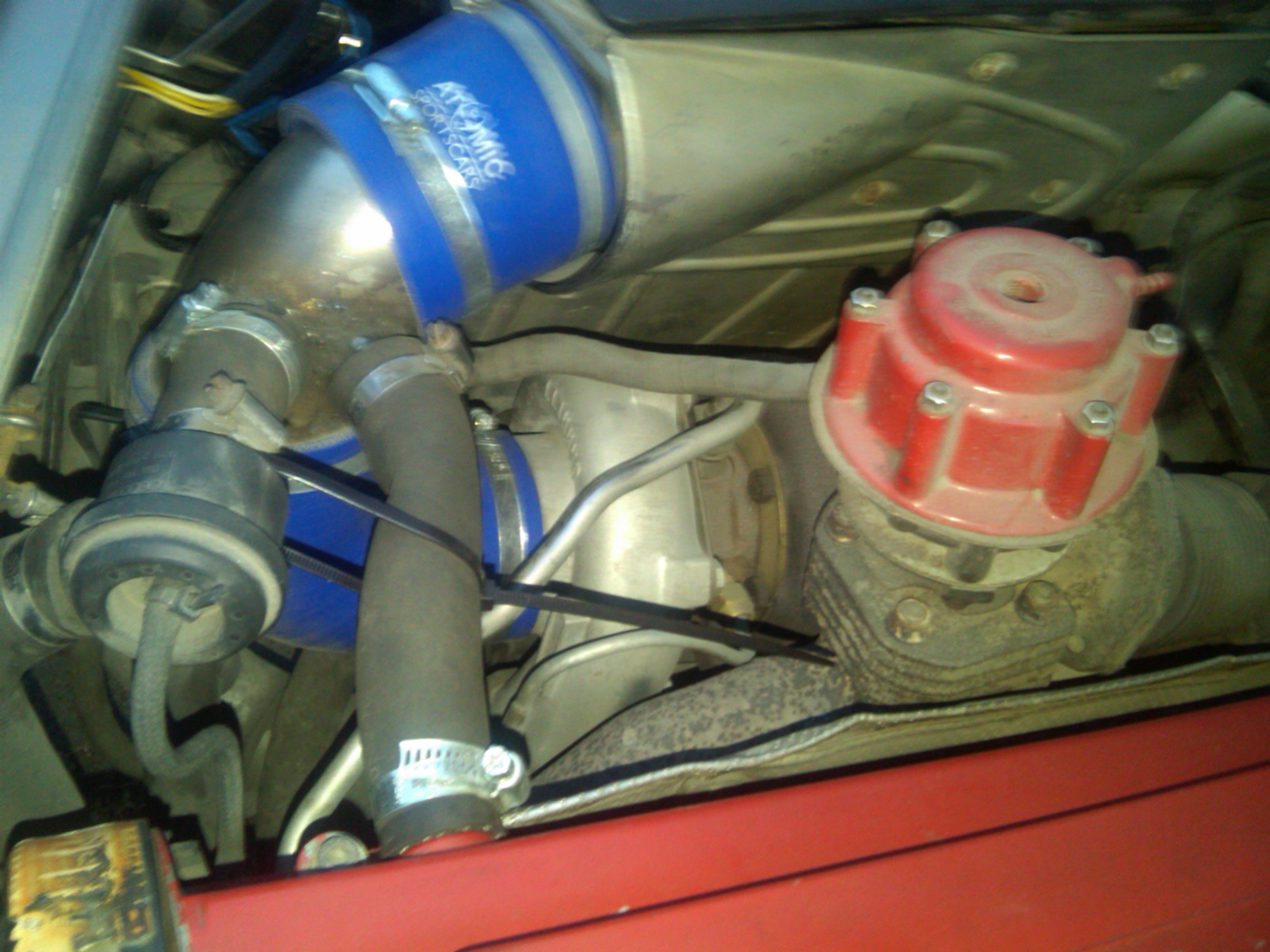

    на вестгейте нет шланга - Опасный тюнех
    На месте шланг, ты наверное про сосок на крышке? Он никуда не подключается.
    пардон , ошибсо
    если б это и был бы вейст с верхним конутром - то без шланга он бы просто работал опираясь на пружину, так как при подаче давления над мембраной гейт "придерживается" тем самым он не быстро открывается или при большем давлении.
