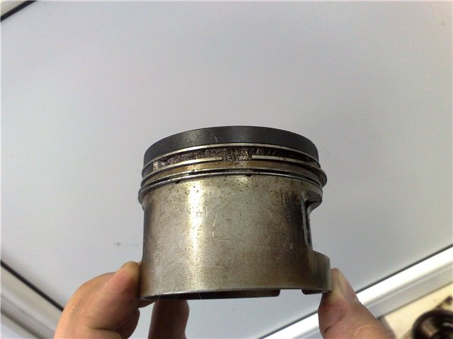

    Спустя месяц езды я понял что мотор ест масло много, а не сколько должен.Были предположения турбина,потому что двигатель только что прошел "обкатку",проверив все турбина оказалась живее всех живых,а сдох низ..
    Промерив компрессию из них два было по 9 два по 7.5 и один 2 очка
    Было решено разбирать и смотреть что к чему,мотор оказался очень прост во всем,снял и разобрал весь за 1 день..
    Что там собрали бывшему владельцу и кто это собрал даже писать не хочу,не в обиду всем
    И так блок, каждый цилиндр овальный на 4 сотки,хона не было вообще ни в одном цилиндре,зазор поршень цилиндр даже мерить не стал,он не то что в сотках или десятках,там были миллиметры! Так что мне кажется блок прошел тысяч 100, а потом воткнули в него поршня с помойки от 7А..
    На трех поршнях сломало перегородки,думаю что отчасти это моя вина,т.к. мотор звенел,а я все чуда ждал.
    Виной отчасти стал и кривой чип СМС с задранными углами который не переваривал тульский 98.

    Какая нах обкатка? я смотря на все это понял что меня наепали но правда была в том что мотор был свежесобран,все прокладки болтики были как новые,все откручивалось с пол оборота..Вот только зачем собирать турбо-мотор из говна на мусорке для меня загадка...
    Ну ладно купил и купил,теперь это мой путь эсочника...ведь на рынке всегда два дурака..
    Мотор собрал за неделю,ровно столько я ходил пешком))Подменой машины на тот момент не было,автолайны весчь!)))
    Расточил под 83,поршни зелик,вкладыши спутер и тд. Капиталка встала мне в 40 тысяч чисто на з/ч,работы все выполнял сам.
    Сравнивая с S8 где я только 2 головки перебрал почти на 90,считаю что этот мотор просто подарок в ремонте)))
    Проехал уже 4500 км,жор масла ушел почти на 0,хон сделали мне зверский.
