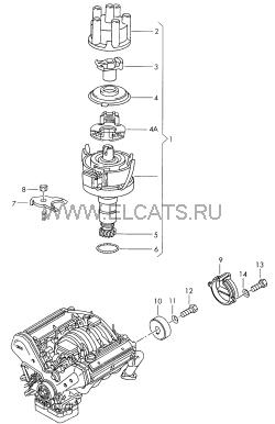

    Нашел http://audiv8.ru/forum/index.php?sho...=1&#entry27042
    Бегунки
    - Beru EVL 134, но их клеить как бы надо
    - Bosch 1234332403 притягивается винтом, но в 3-4 раза дороже обычных (для V8 моторов 3.6, 4.2)
    Да, и вычитал что угольки в крышках должны свободно нажиматься и торчать на 5-7мм
    Последний раз редактировалось SPORTiVE; 02.04.2012 в 17:27.
    седан S6 4.2 AEC Маnual 1995
  11. #11
    Регистрация
    23.10.2011
    Адрес
    Санкт-Петербург
    Сообщений
    150
    По умолчанию

    Короче бегунки поменял (старые были без прострелов и трещин), кое что поломал в процессе, уже починил (благо руки не совсем их жопы), в крышках трамблера контакты бвли черными-шарожкой снял до блеска. Вообщем результат не ощутил, снег растает дам ей просраться.
    Кстати заметил, что при прогреве после переборки трамблера пока грелась работала ровно, без хлопков, а по мере прогревания хлопки из выхлопа нарастали, что еще может быть?
