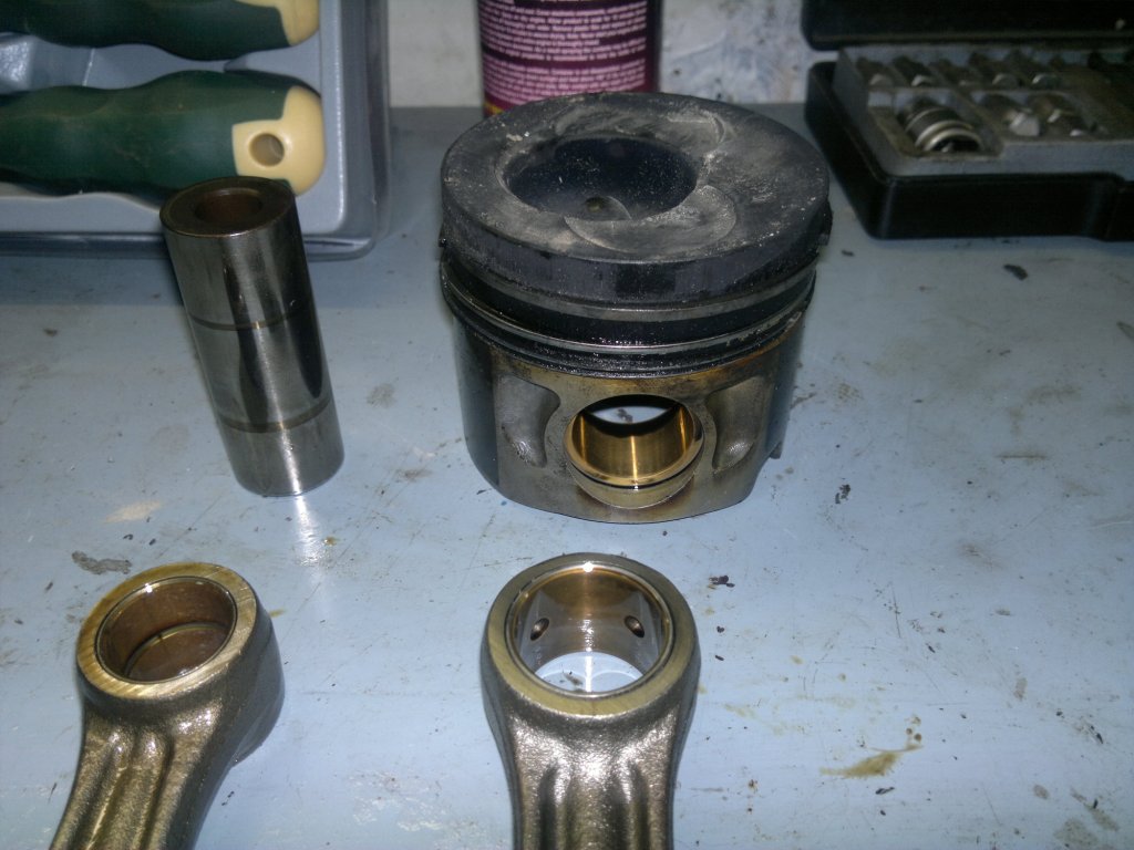

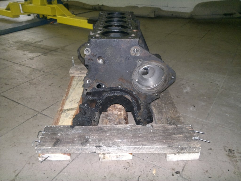

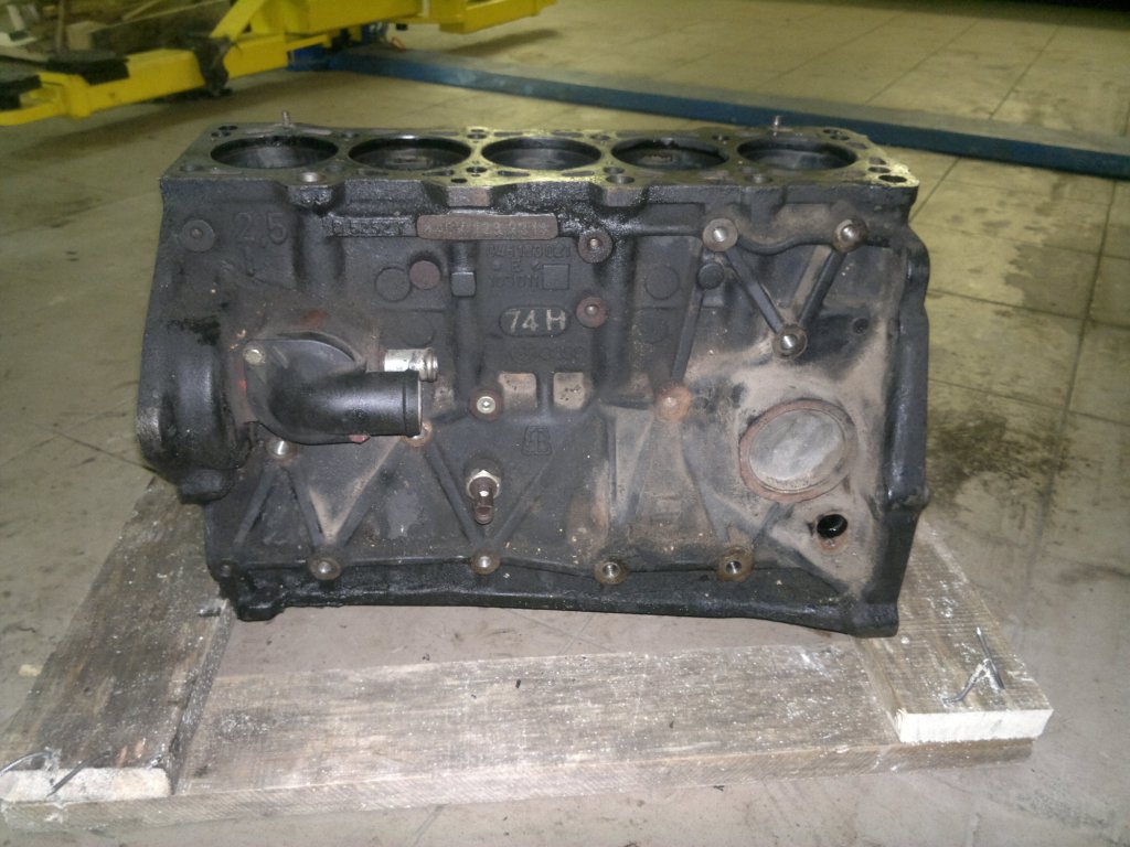

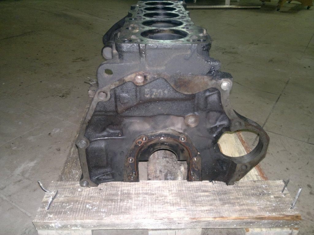

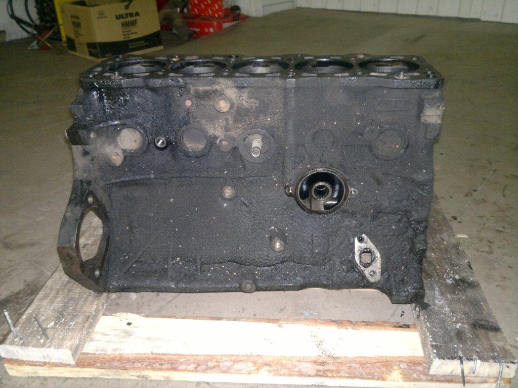

    После того как стуканул мой движок, начал поиски коленвала. И в процессе подвернулся дизельный низ ACV (аналог AEL) в сборе. А учитывая дармовую цену, решил забрать)))
    Итак сегодня забрал, раздербанил, в итоге:
    1) Блок под расточку, хона уже нет!
    2) Колено по шейкам в идеале и стандартном размере, позже повезу промеряю "кривизну".
    3) Внутри блок весь чистенький. Снаружи будем драить
    4) Предстоящие доработки по блоку:- расточка (думаю в какой размер)- торцовка прилегающей поверхности к ГБЦ. Для профилактики
    -фрезеровка посадочного места под датчик коленвала.
    - фрезеровка площадок и внутренняя резьба под датчики детонации (на этом блоке есть отливки именно в том месте где у AAN).
    - фрезеровка отверстия в задней стенке блока, для установки патрубка охлаждения.
    Шатуны буду заказывать кованные, поршни тоже.
    Интересует мнение уважаемых одноклубников по поводу длинны шатунов 155mm vs 159mm.
    Также понадобится помошь в расчете геометрии поршней, сильно разжимать не хотелось бы.
    Турбину присматриваю GTX3076R + Tial
    Учитывая сильные финансовые вливания в мою эску за последнее время (обрыв ГРМ - замена АКПП на МКПП - смерть коленвала), - данный проект будет долгим
    Ориентировочно оцениваю вложения по железу 100т.р., с учетом того, что сам занимаюсь оптовыми поставками новых запчастей

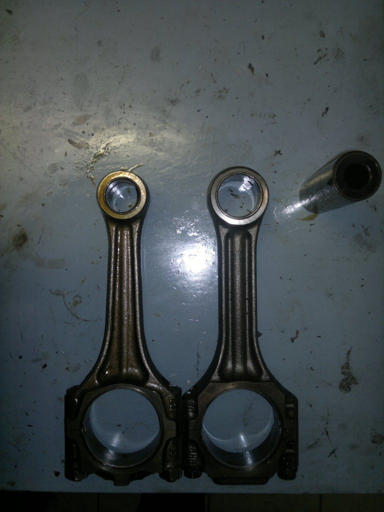

    Шатун по длинне и толщине такой же, но палец существенно толще, 26мм!Нажмите на изображение для увеличения

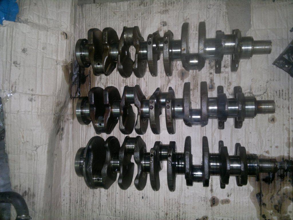

    Колекция коленвалов)))
    - верхний "стуканутый"
    - посередине "ремонтный"
    - внизу дизельный

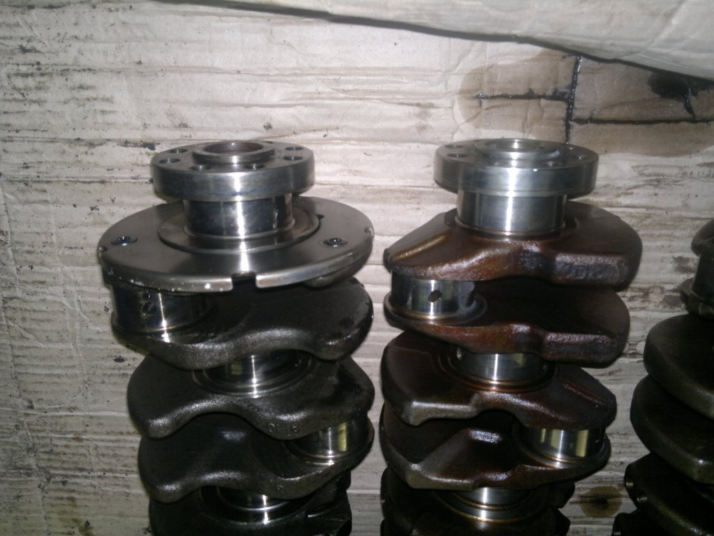

    У дизельного колена, со стороны маховика, специальная пластина для датчика положения.Нажмите на изображение для увеличения

    Если у кого-нибудь есть вопросы по отличиям от наших блоков, спрашивайте, пока все разобрано, могу сфотографировать)

    первый вопрос , который должен быть закрыт при строкере-поршни.
    от них и все пляшется.

    реперная пластина на дизельном колене все равно без толку. если только не нарежешь на ней 60-2 , или не поставишь со свежих 4-х цилиндровых. все становится. проверено. только угол пока не анализировал .
    ИМХО - 155, при 159 придется сильно компрессионную высоту уменьшать, а это тонкие перемычки, тонкие кольца...

    у меня строккерные поршни от JE под низкий блок имеют компрессионную высоту 28.5мм. компрессионные кольца такие же как и в поршнях под стандарт. только маслосьемное чуть тоньше.
    прегородки такие же. только огневой пояс меньше.
