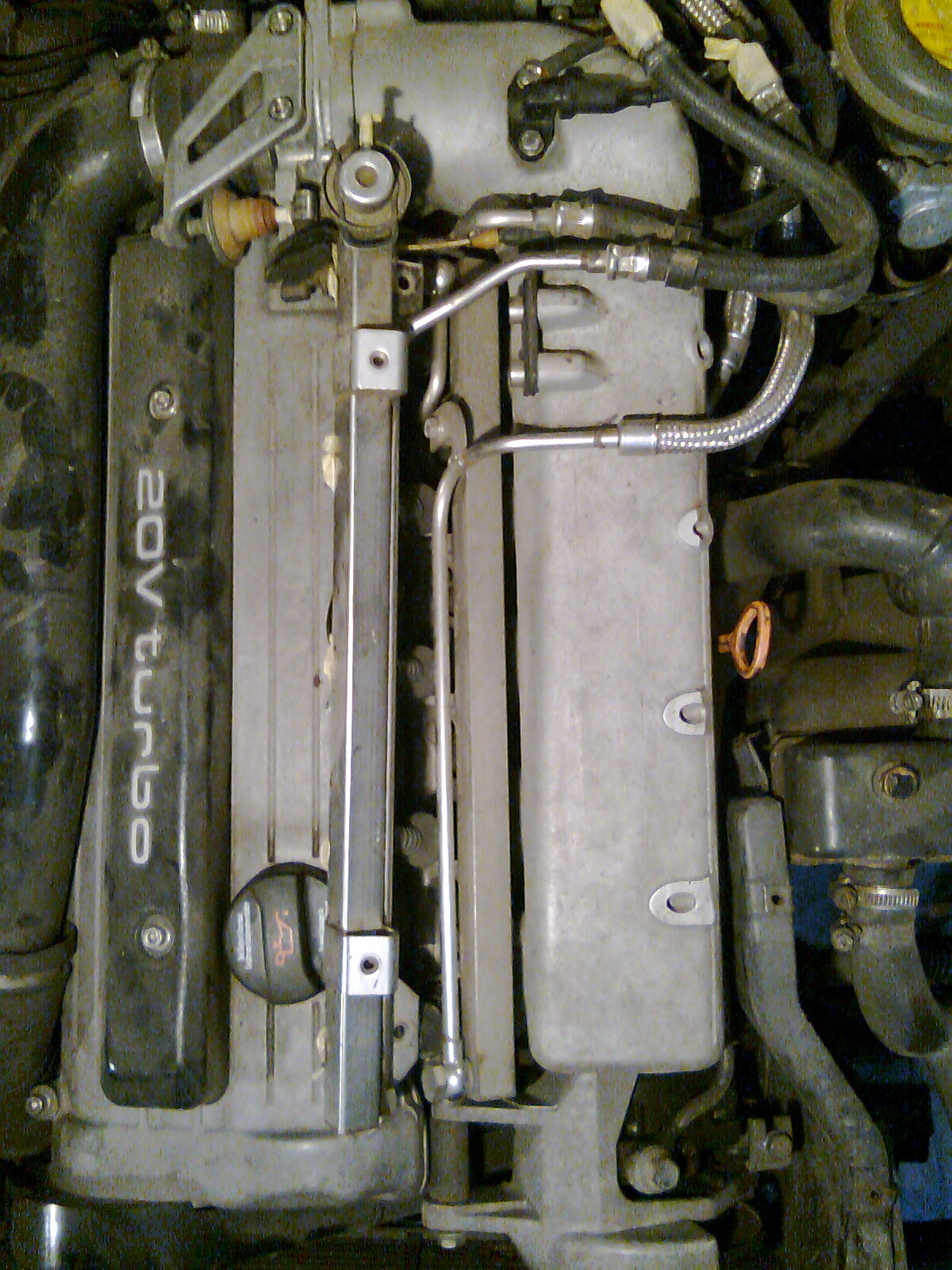

    Вот фоткал на своем моторе
    рядом лежит AAN рейка, сразу видно отличия и что где точить.
