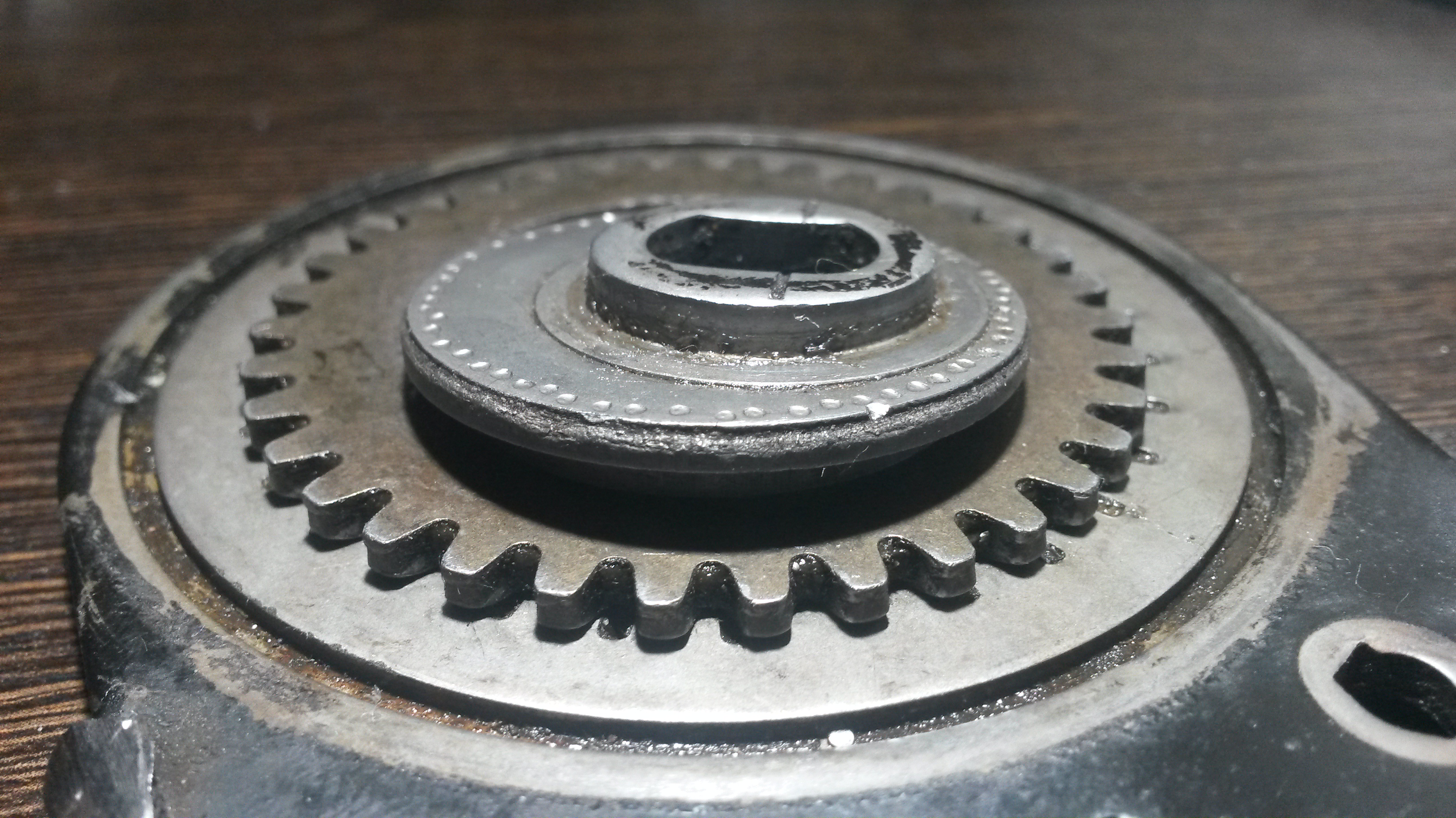

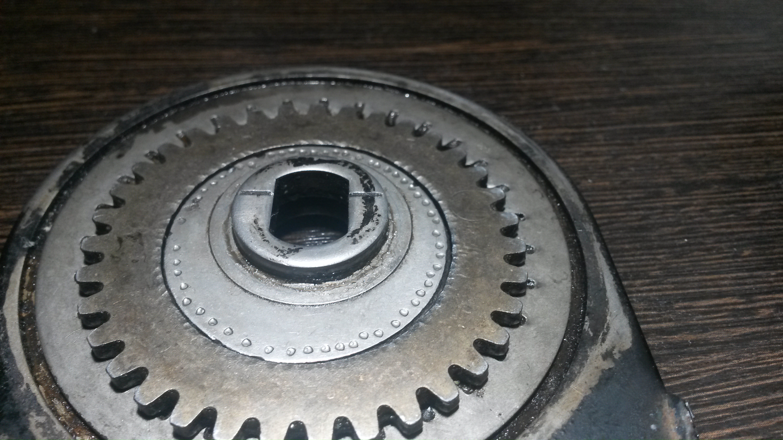

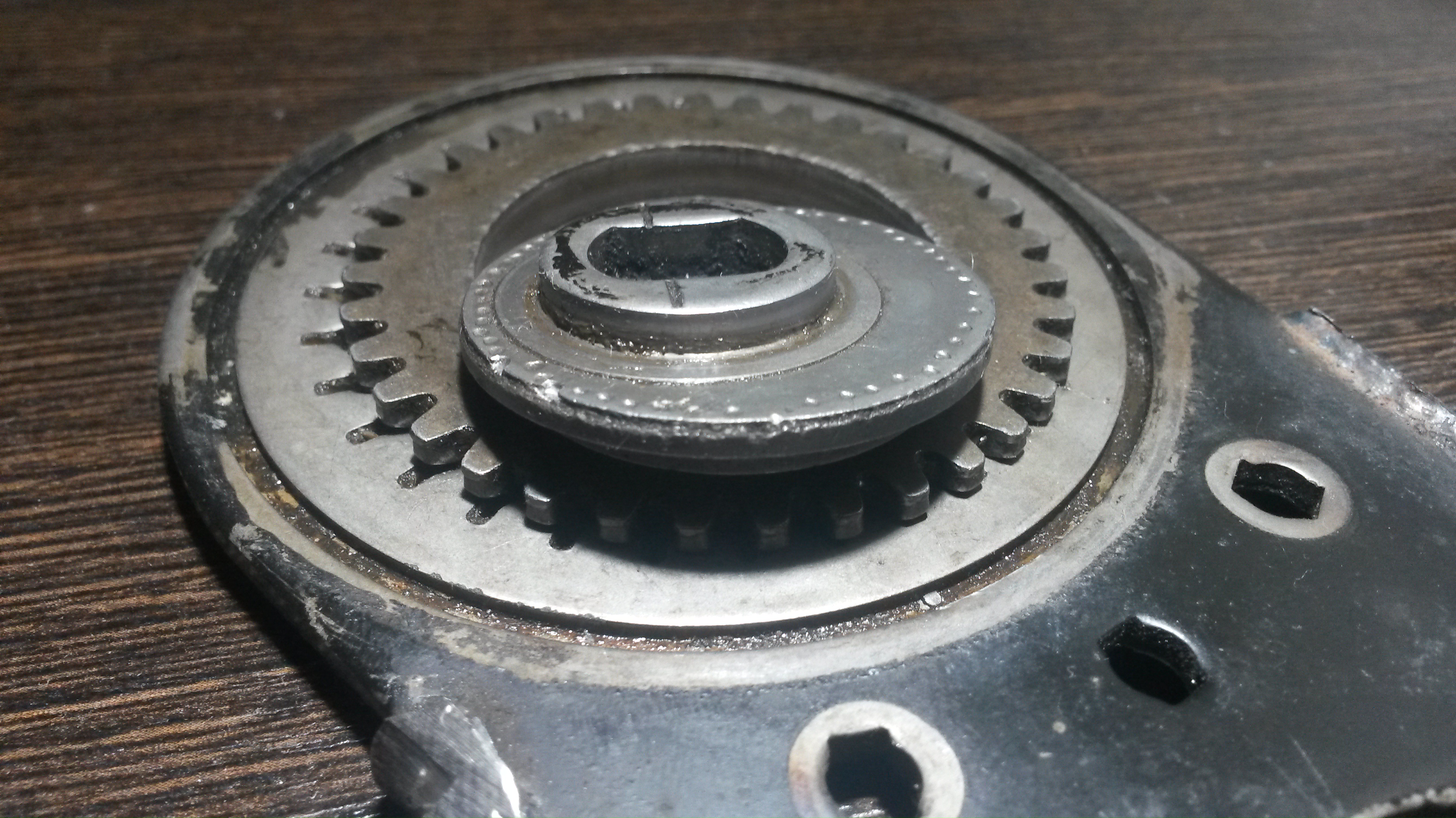

ID:	41136Мда со сварщиком это я поторопился, нужен токарь. Как сделают новый эксцентрик скину черчежи

    Присмотрись кромка съедена, люфт как раз между эксцентриком и шестеренкой.

    Эти втулки точнули из стали (оригинальные дороговаты), но когда поставили люфт не ушел(.

    К сожалению чертежа не будет , на заводе просто наварили слой на наружную кромку эксцентрика и точнули.

    Пока не ставил( эта была пробная, надо еще вторую сторону отвезти на завод и сделать.

    Все установили, люфта нет, спинки как вкопаные, регулировка стала чуть туже, но я думаю немного претрутся и все будет ок. Так что рекомендую заморочится владельцам мех. сидний, лучше все делать в тандеме с качественным сварщиком и токарем.
