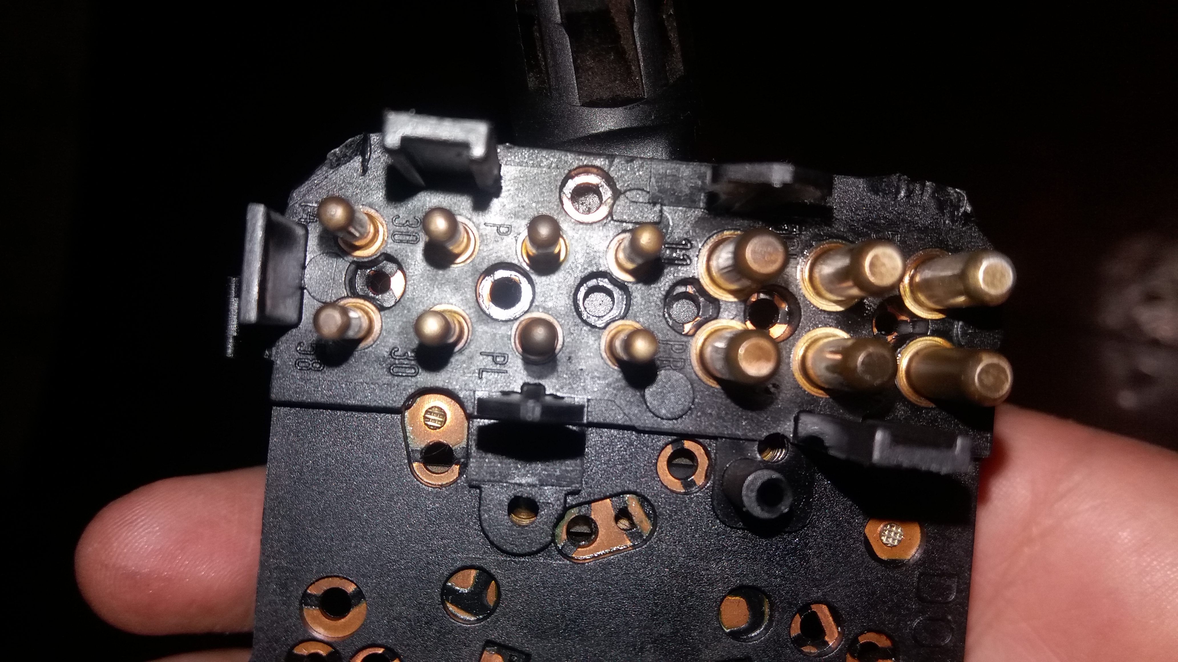

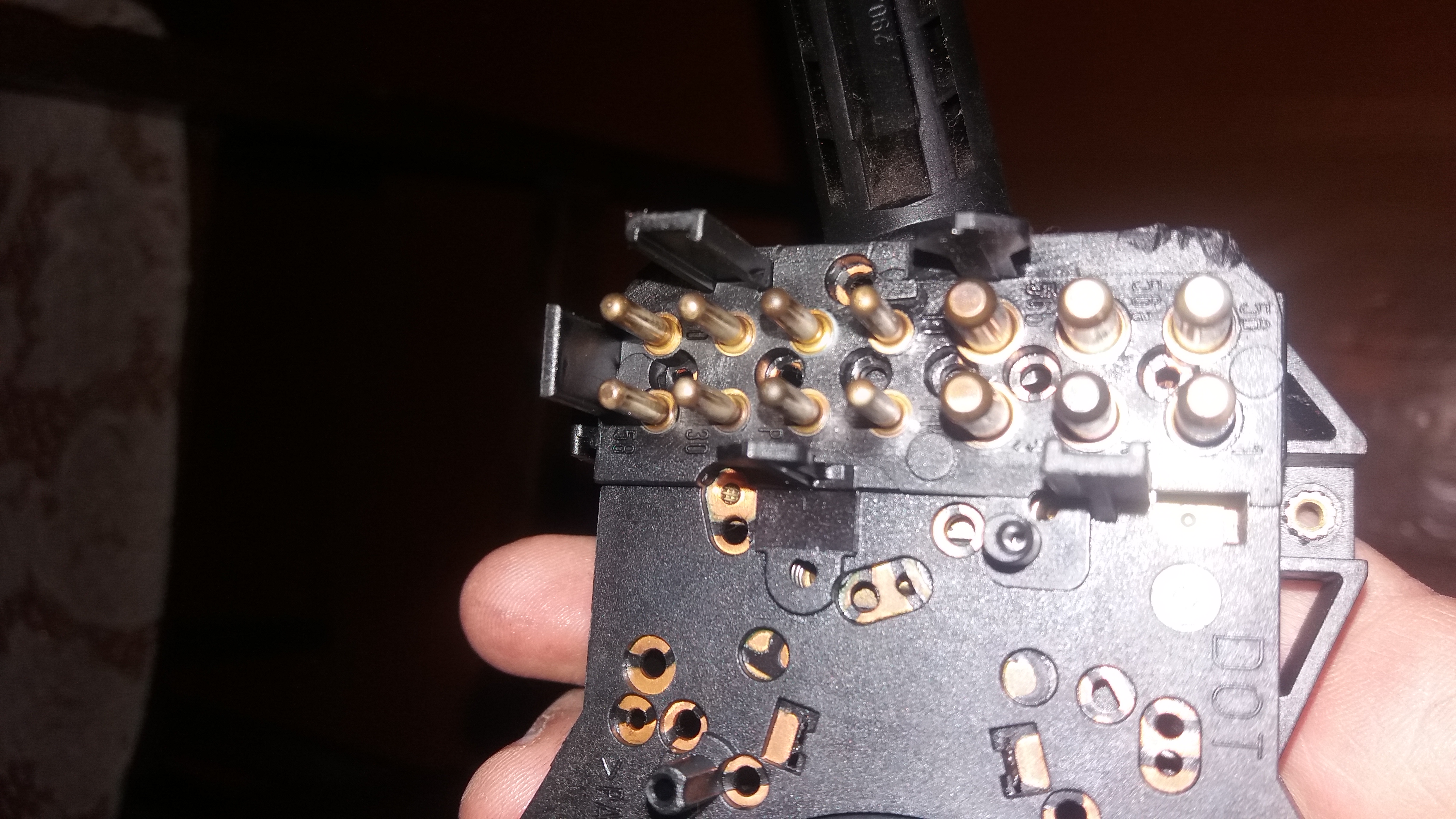

    Добрый день, сегодня проверил свое реле(374) на другой машине, работает, завтра буду снимать распаячную коробку/ проверять там, заодно выложу фото стрекозы, может что то я упустил: Нажмите на изображение для увеличения

ID:	64346может отметите на фото какой контакт идет на ближный свет и какое там должно быть напряжение(12В, при заглушенном двигателе)? К преду F3 в распаячной коробке провод подходит с реле?

    Сейчас снял коробку, провод на преде F3 сидит хорошо, на сам провод подходит 3В, куда еще лезть хз... какой именно контакт на стрекозе идет на ближний свет? или надо смотреть котакт на реле? Со стрекозы же по-идее выходит общий на леву и правую фары(12В)?
