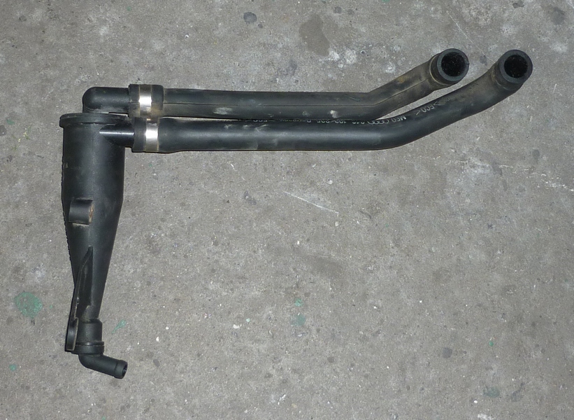

На циклон похоже . Должно быть не плохо и действенно.
https://www.drive2.ru/l/458189036356413983/ вот такой еще бывает, он хотяб в продаже есть
бээмвешная без обратного клапана внизу,так как это атмо мотор..и только разряжение в картерной полости на уровнем масла
возникает логичный вопрос ..а на турбо бензодвигателе обратный клапан в маслоотделителе обязателен,раз он на турбодизеле есть ?
и работает ли этот клапан на б\у отделителе
А куда реализовано в дизельных движках слив масла с маслоотделителя, на aan куда слив делать? Или в банку?
