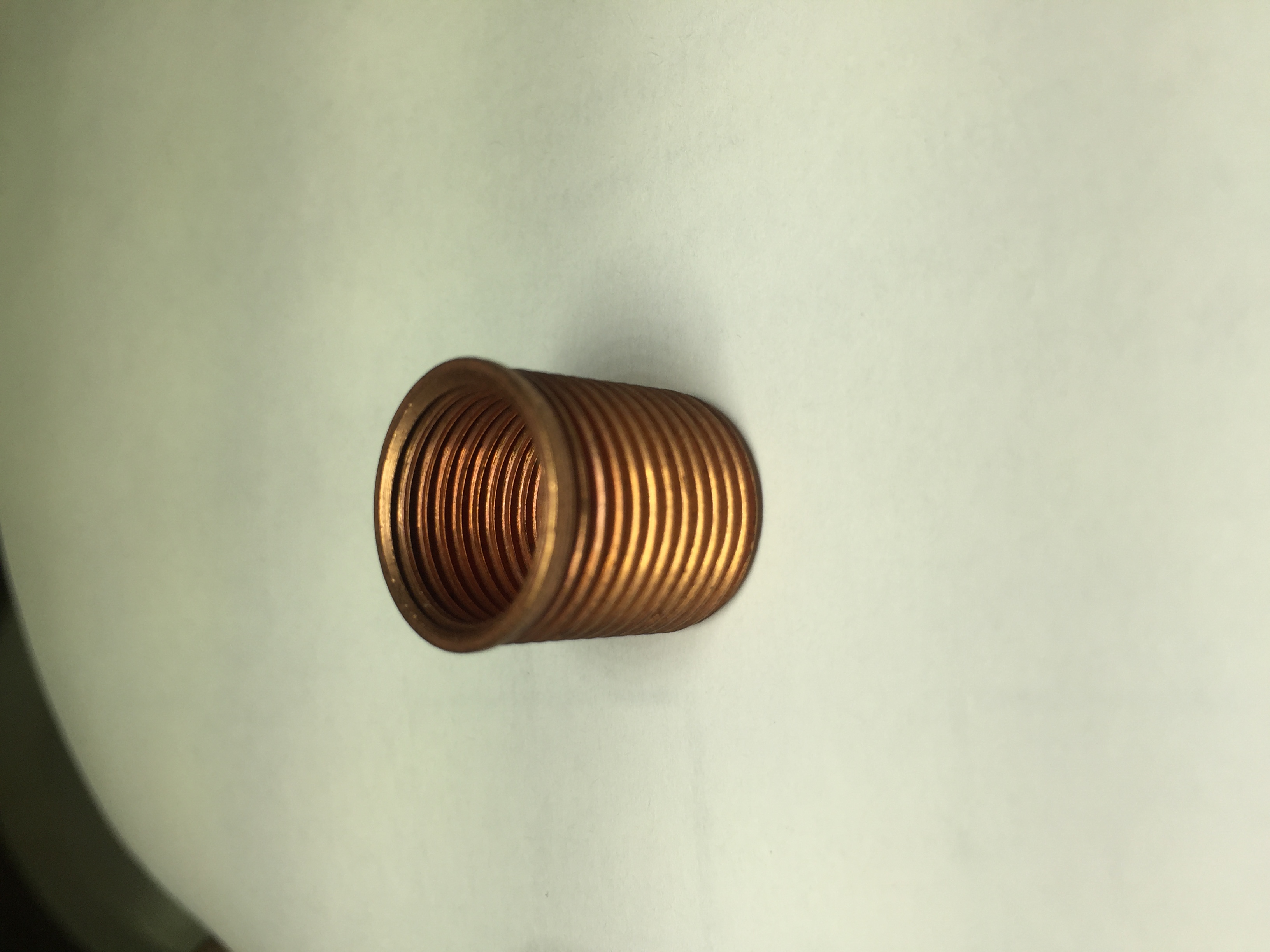

    646
    У нас на работе есть комплекты для восстановления резьб от WURTH,начиная от М6...,свечные также есть,с помощью такого комплекта и ввертыша ремонтного при определённой сноровке резьба свечи за 15 минут восстанавливается,без съёма головки. Делал своими руками такую работу,ввёртыш тонкостенный,но выточен точно по резьбам,без пересечений и при заворачивании специнструментом как бы впечатывается в нарезанную резьбу и слегка раздаётся внизу...,шансов выкрутить его после установки нету...

    646
    Я тоже не видел,до тех пор,пока вюртовские наборы не увидел. С вероятностью 99% в эту субботу буду проезжать Воронеж,могу пофоткать сам набор и взять с собой один ввёртыш,чтобы не быть голословным,показать "живьём",так сказать))
    пофоткай пожалуйста и выложи сюда, желательно с номером набора....

    18.02.2010
    Россия,НН
    646
    Типа так
