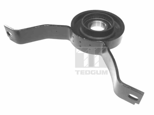

Ну так от газели и ставь, либо от бмв подвесной и лапки родные приварить. у меня были оба варианта, но т.к кардан кривоват - газелячий подвес давал вибру, а вот от бмв мягче подвес и вибры нет.

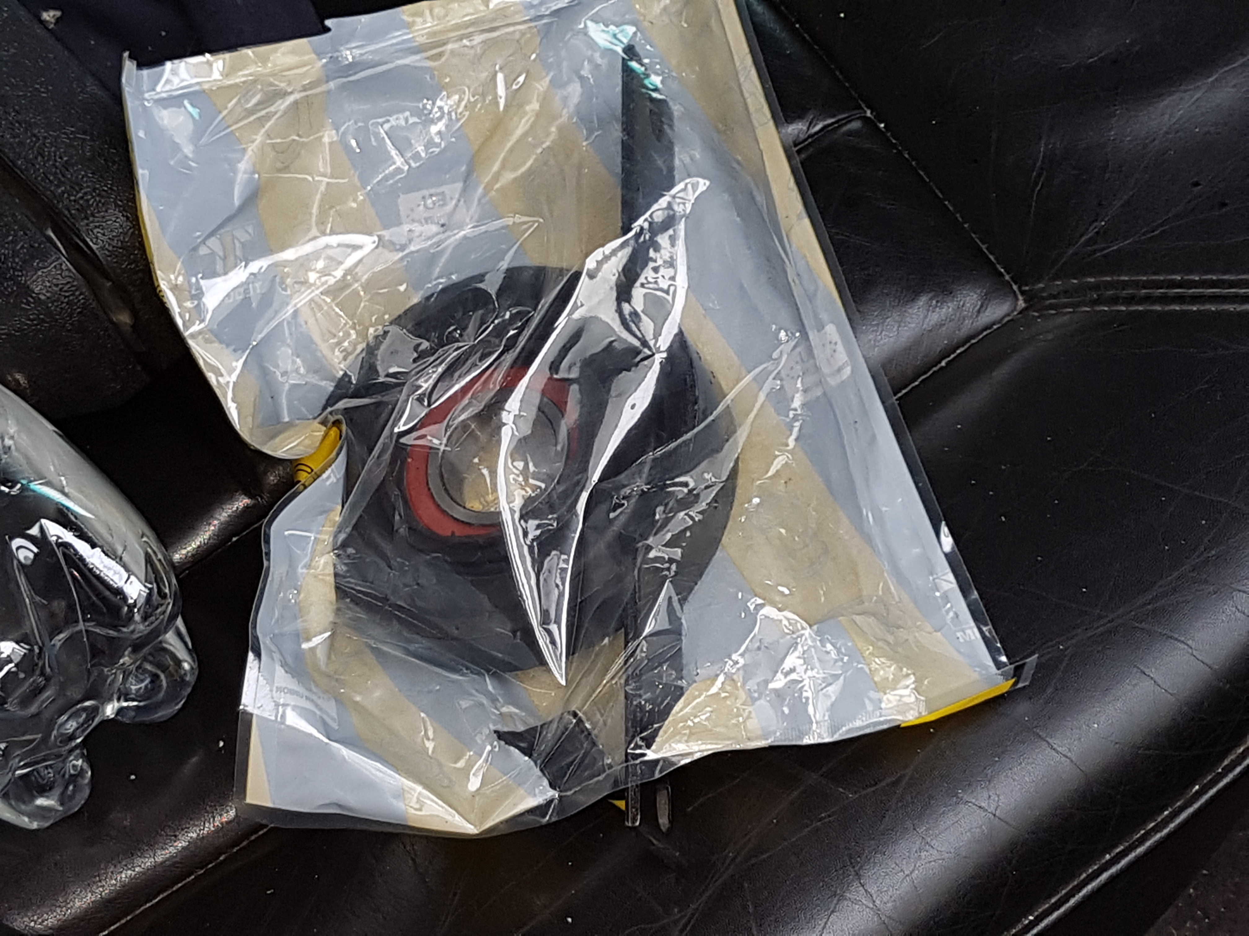

У меня с4. Но смысл такой - берешь резинку от газели, выпрессовываешь из неё подшипник, и впрессовываешь с нужным тебе внутренним диаметром. Мне пришлось купить подш под с4 кардан.
