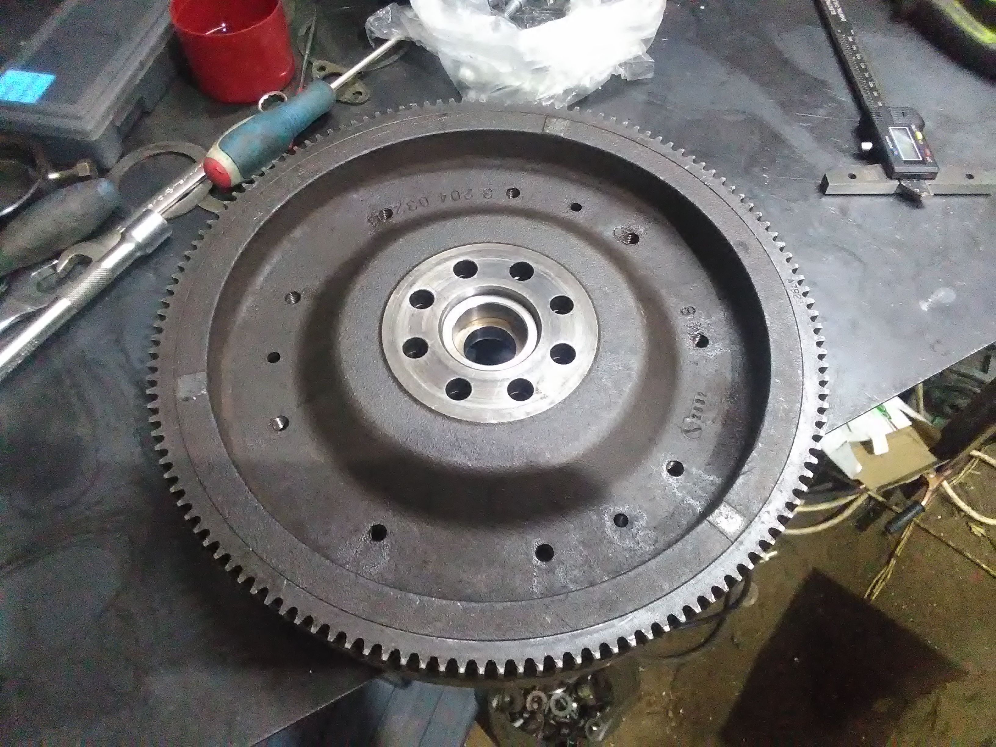

У меня на S6 C5 2002, умер автомат. Есть донор, 2.7т 2000, но там двухмассовый маховик, выходит к сцеплению нужен еще и маховик.
Какое сцепление взять,SACHS 3000 951 207 или SACHS 3000 951 053, последнее от старых моделей и оно дешевле, оно пойдет для ANK ?

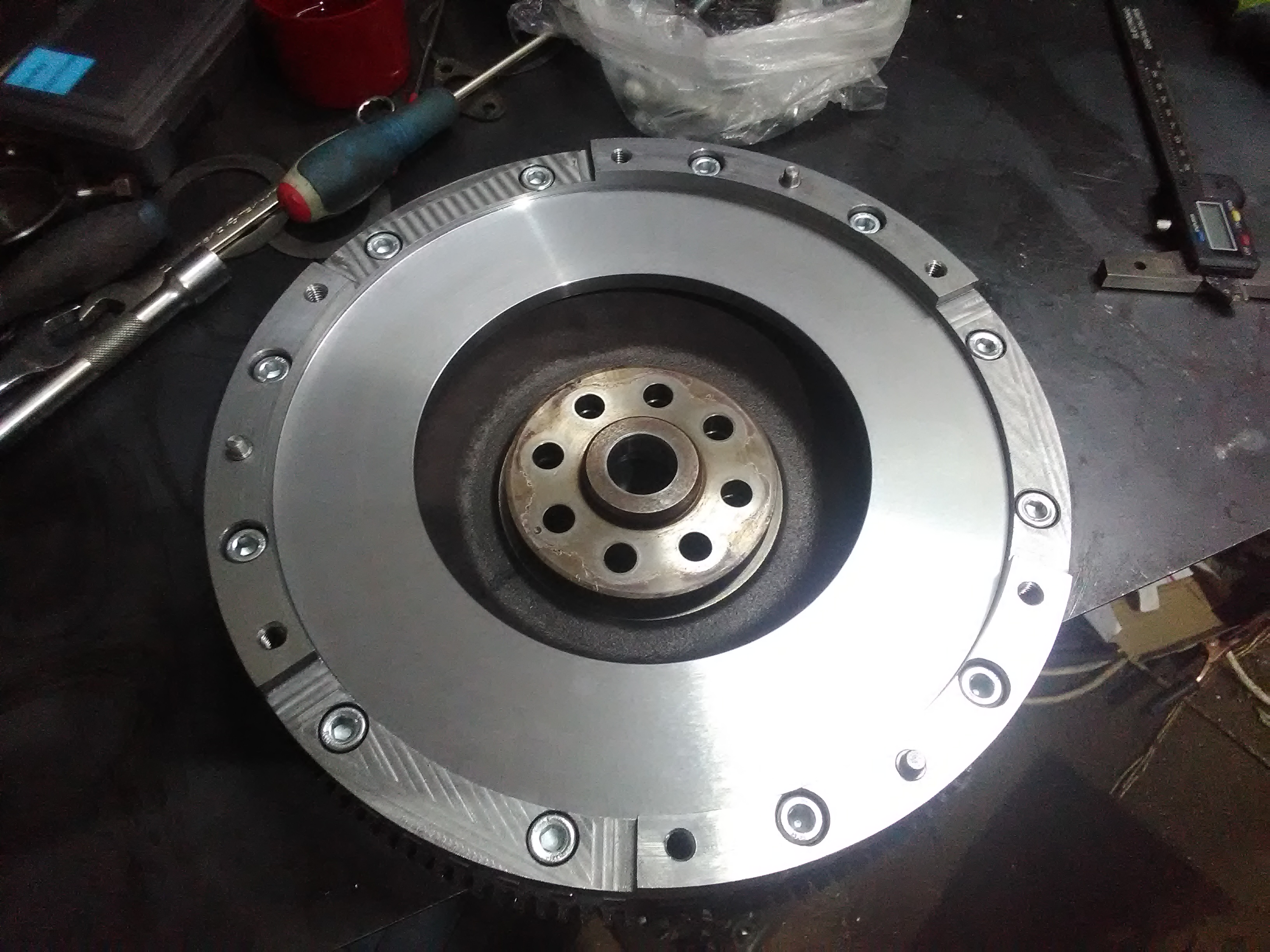

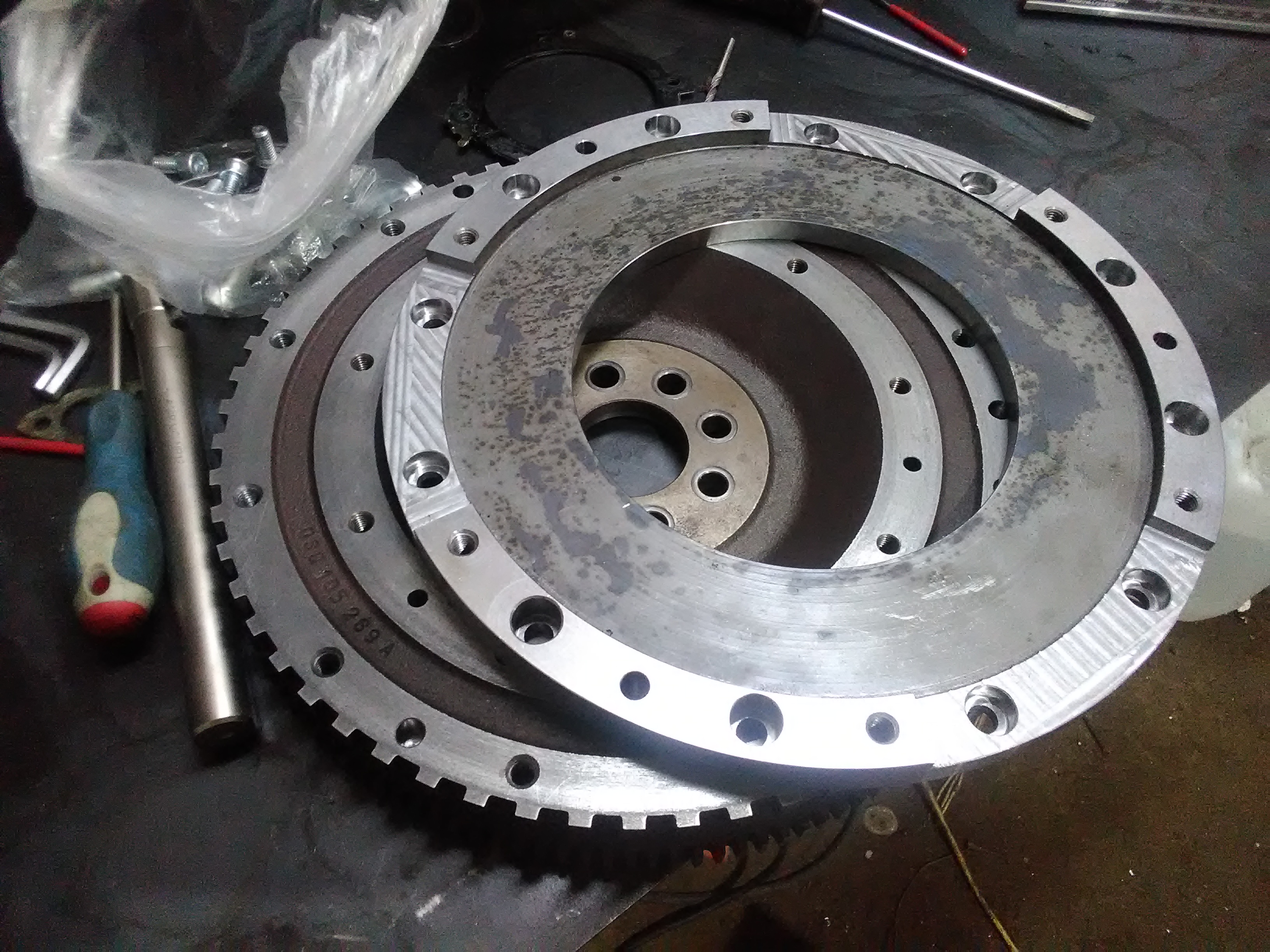

А маховик наврятли нати наверно, есть возможность выточить дополнение к автоматическому маховику, но нужны размеры.
