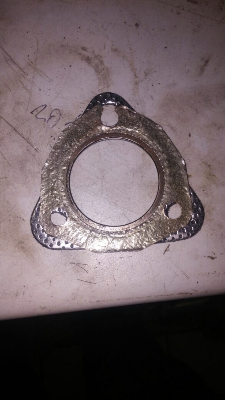

    256-770 с доработками
    От матизНажмите на изображение для увеличения
    Артикул ... 96314232
