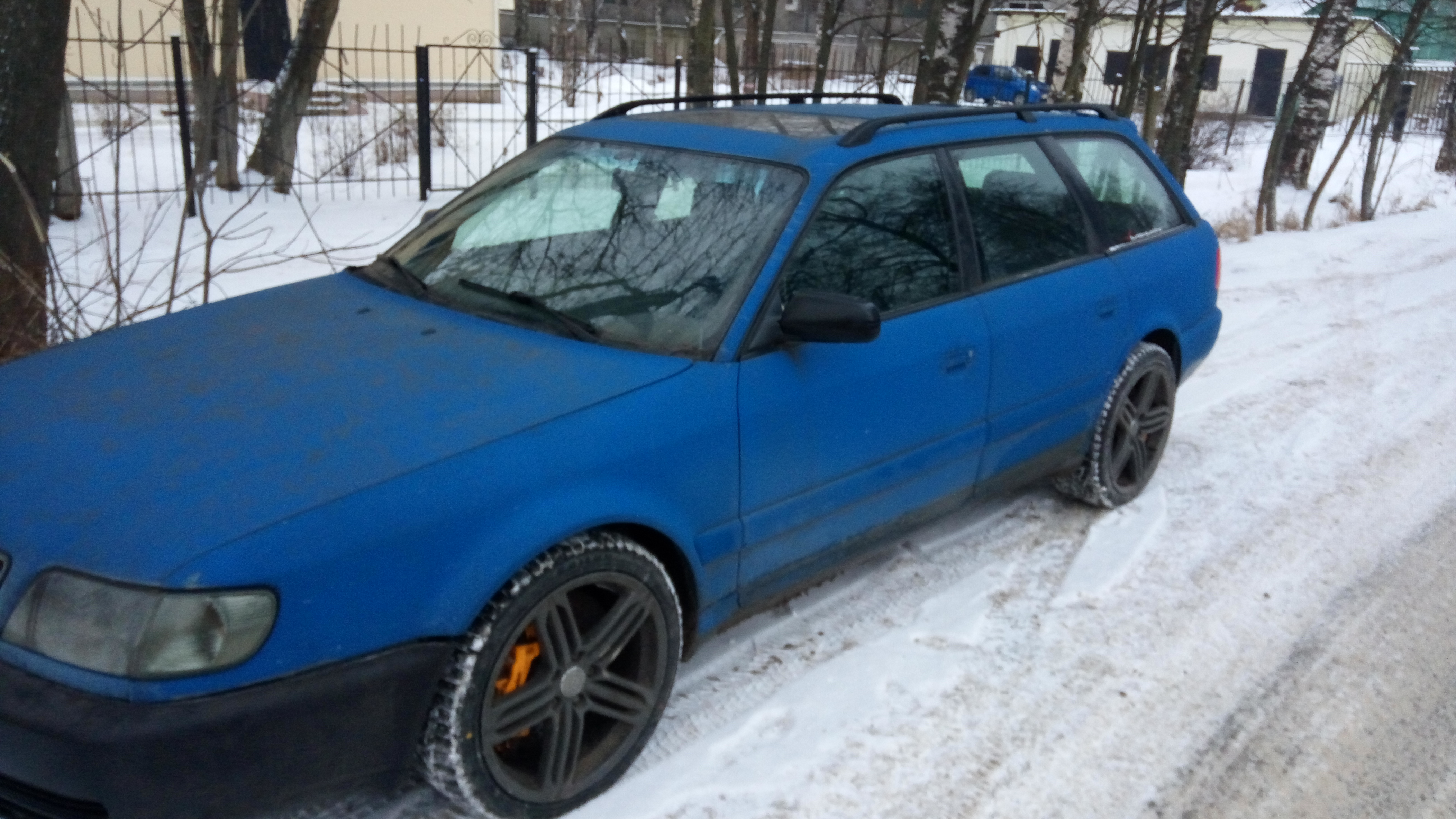

    Всем привет. Решил завести бортовик и тут.
    Долгие годы мечтал, но боялся. Недавно подумал, что мне нужен универсал и продал очередную д2. Выбор был очевиден!
    Машину похоронили на несколько лет, прошлого владельца пришлось убедить - что она ему не нужна. Завели, заглушили - эвакуатор. Сейчас в строю, радует, иногда цвет штанов меняется с непривычки. Буду доводить до ума, еще много чего сделать нужно.
    Отдельное спасибо Андрею за наводку и помощь.

    Ремонт заслонки климата.Нажмите на изображение для увеличения
    Поздравляю! Машина бывший Володян
    Добро пожаловать. Список порадовал!
