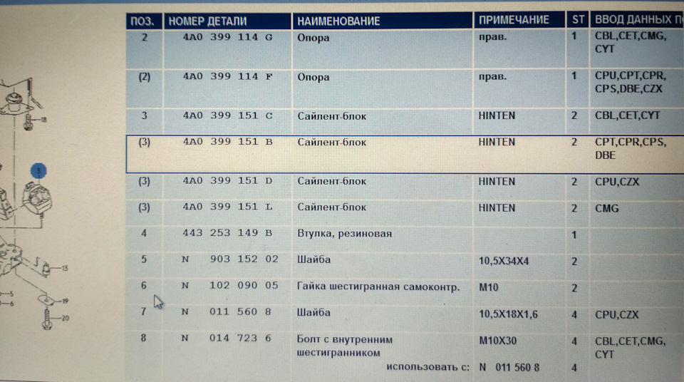

Всем привет! Хочу заменит подушки кпп, автомобиль audi a6 c4 2.8 мкпп, quattro 96год Еткой пользоваться умею, сайтами типа экзиста тоже и в гугле не забанили, но все же не могу разобраться. У етки 4 артикула, встречаются и еще пару штук нашел в интернете, которых нет в етке. По етке мой 4A0 399 151 B, т.к. кпп у меня CPT, но по нему нет аналогов. В магазине говорят, что есть только два образца, их я и взял, что покрутить в руках понять разницу. Где-то в интернетах прочел, что под кваттру должно быть больше резины, т.е. более ограниченный ход, но все сайты подборщики говорят обратное, что под кваттру и эски более мягкие, хотя на мой взгляд это странно.
Внимание вопрос! Кто из этих двух подушек под кваттру? меня интересует не номер, меня интересует именно конструкция. Не понимаю, что выбрать, не понимаю какая должна быть, мягкая(с большим окном), чтоб гасить вибрацию от кардана или более твердая(с малым окном), чтоб сдерживать нагрузку от кардана.
разница только в окнах, где окно больше, там подушка обведенных красным, остальное все одинаковое, зеленым зарисовал "целки" остатки от литья, это просто тоненькие пленочки, никак не влияющие на процесс, зарисовал, чтоб не вводили в заблуждение.
