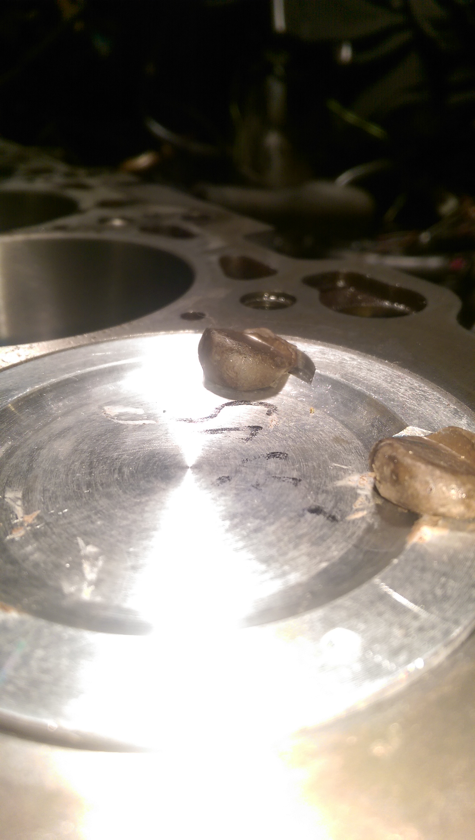

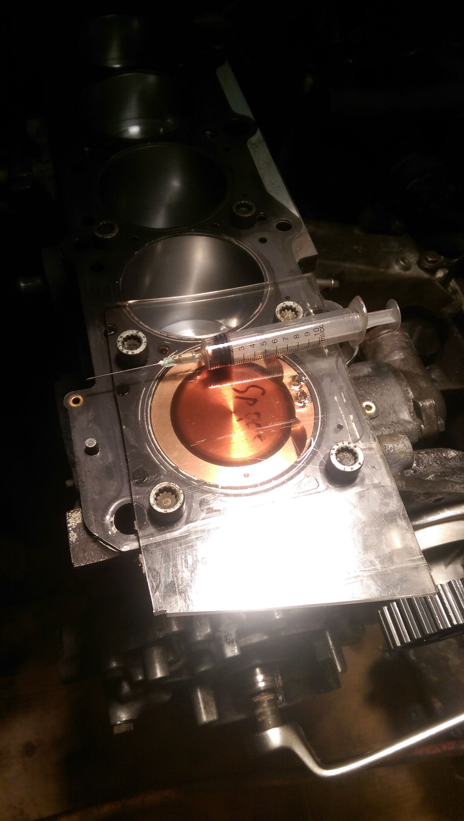

    Каким образом измерялся объём камеры сгорания?

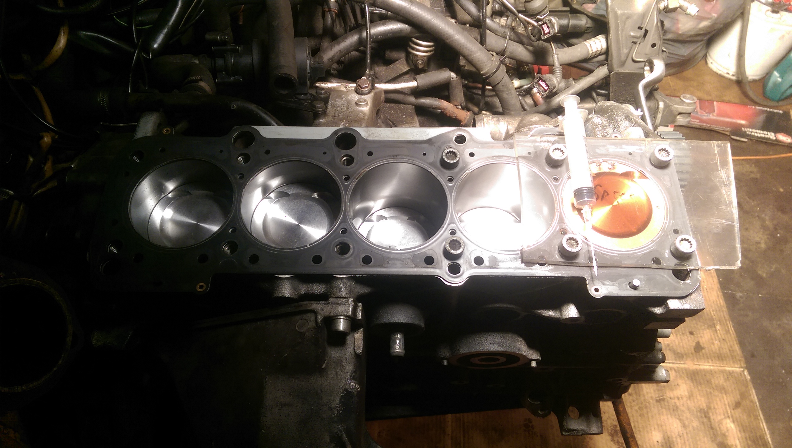

    Объём камеры измерялся путем наполнения жидкостью из медицинских щприцов с делениями по куб см... В перевернутую ГБЦ и установленную по жидкостному уровню.

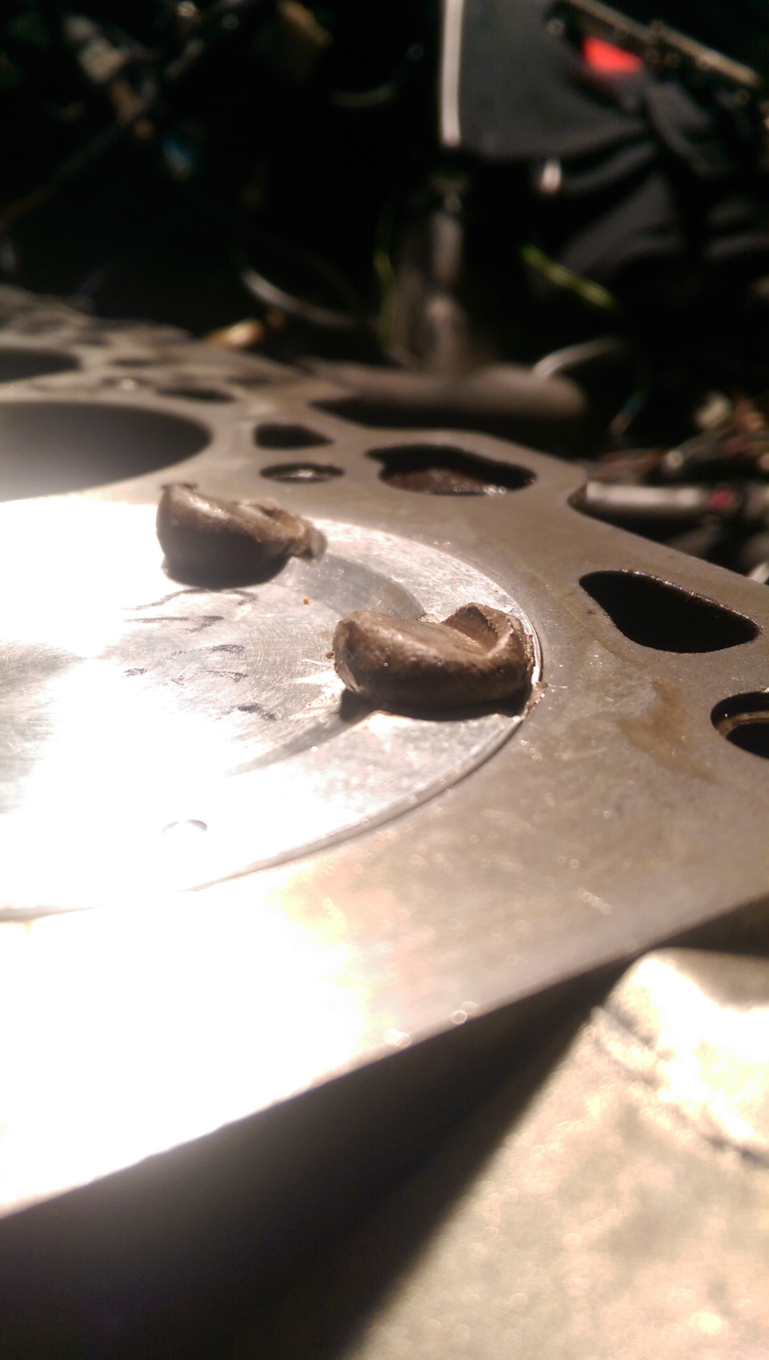

    Объем в поршне и объем отверстия в прокладке, измерялись вместе - прокладка ГБЦ (снятая) была прикручена к блоку. Потом, теми же шприцами жидкость наливалась в полученный объем.
    Мой результат замера - объем поршня с прокладкой - 13 - 13.5сс (замерял все камеры по несколько раз, т.к. не верил свои глазам)
    По формуле, объем прокладки, - 8,71 сс
    Объём углублений в поршне - 5,71сс (без учета выступа из блока)
