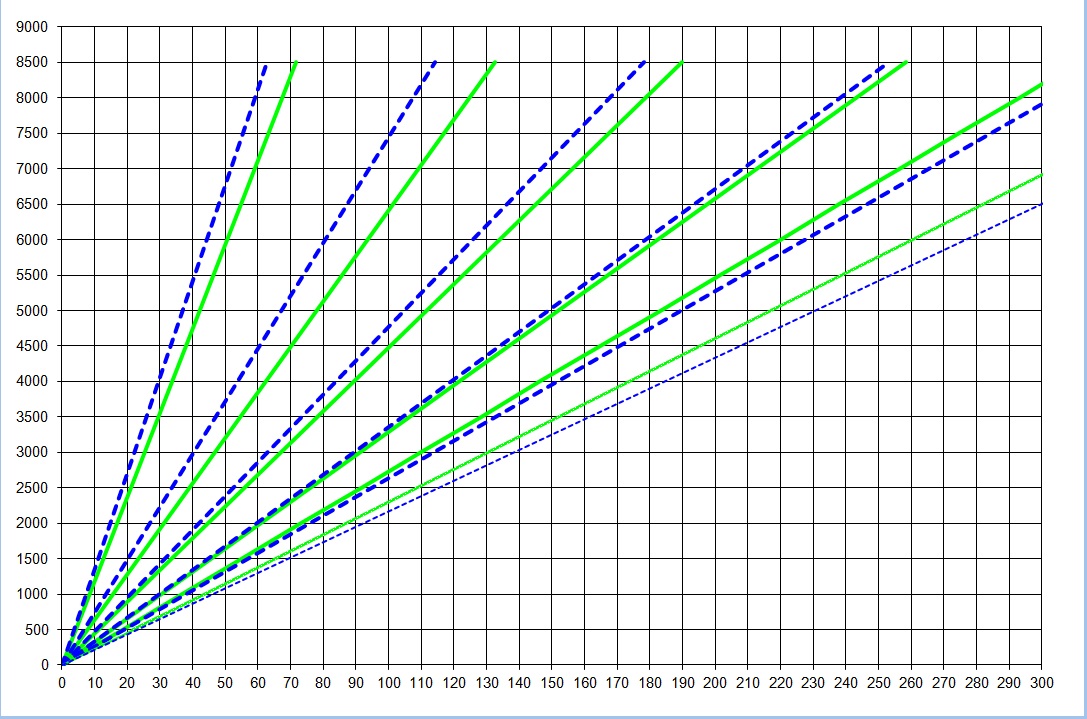

    Дизельную с урода на 2,7 - вполне нормальный вариант
    зеленая - А6 2.7
    синяя- урод дизель

    У урода колеса немного больше диаметром, чем у А6 ( на 1 см)
    И самое главное - не взять с понижайкой
    Последний раз редактировалось lvv; 08.11.2017 в 20:54.
    1см не так уж и принципиально . А вот 18"и 19" на широкой и высокой резине уже существенно.

    Разница в колесах - 4.5см если быть точным. Что как раз компенсирует разницу в гп
