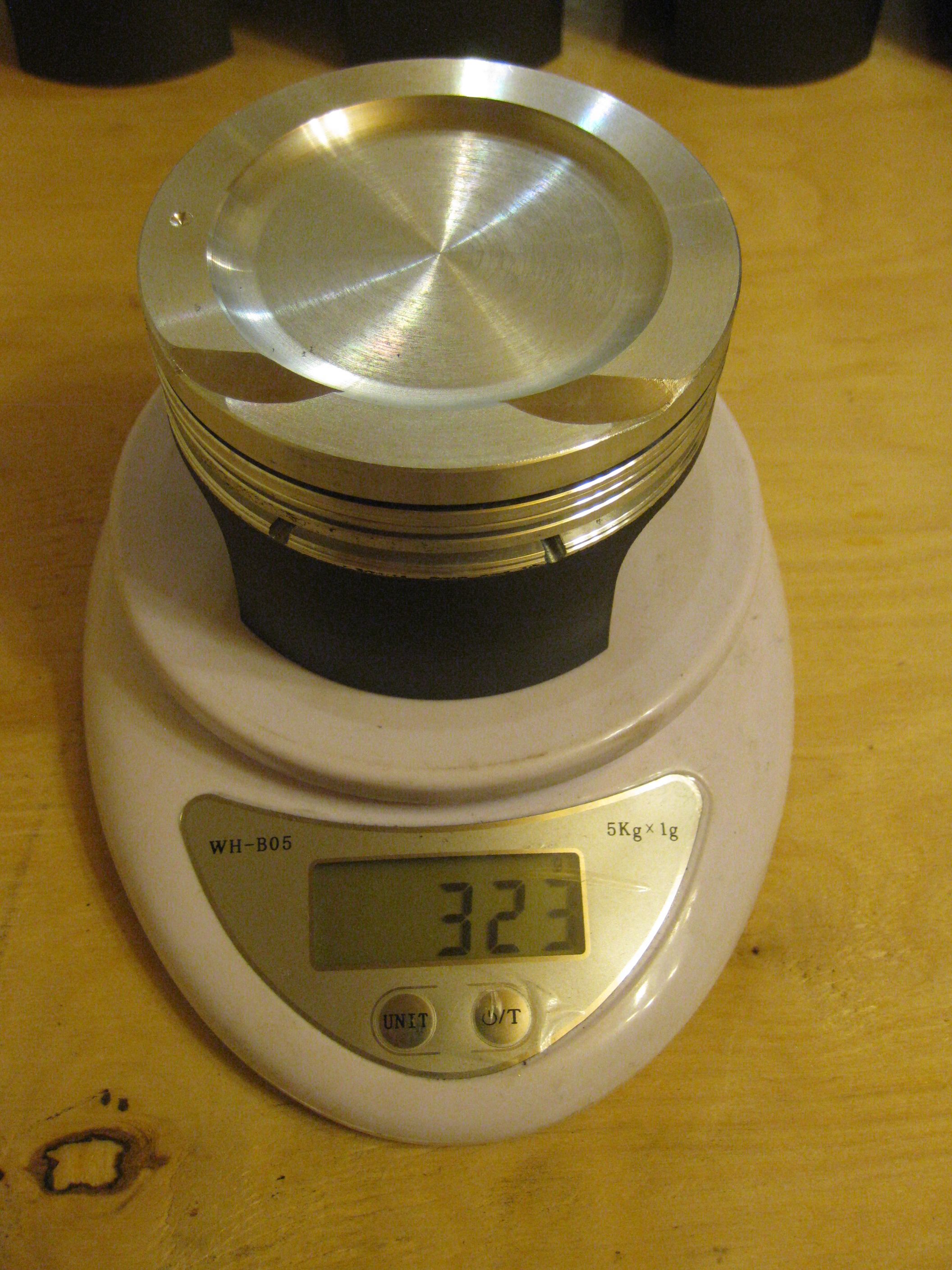

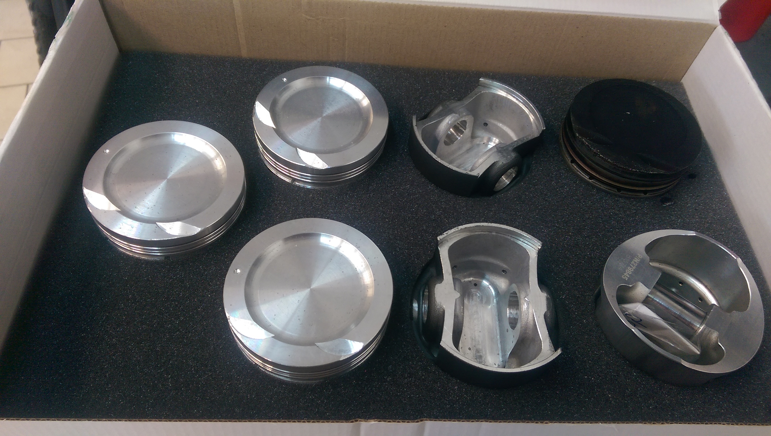

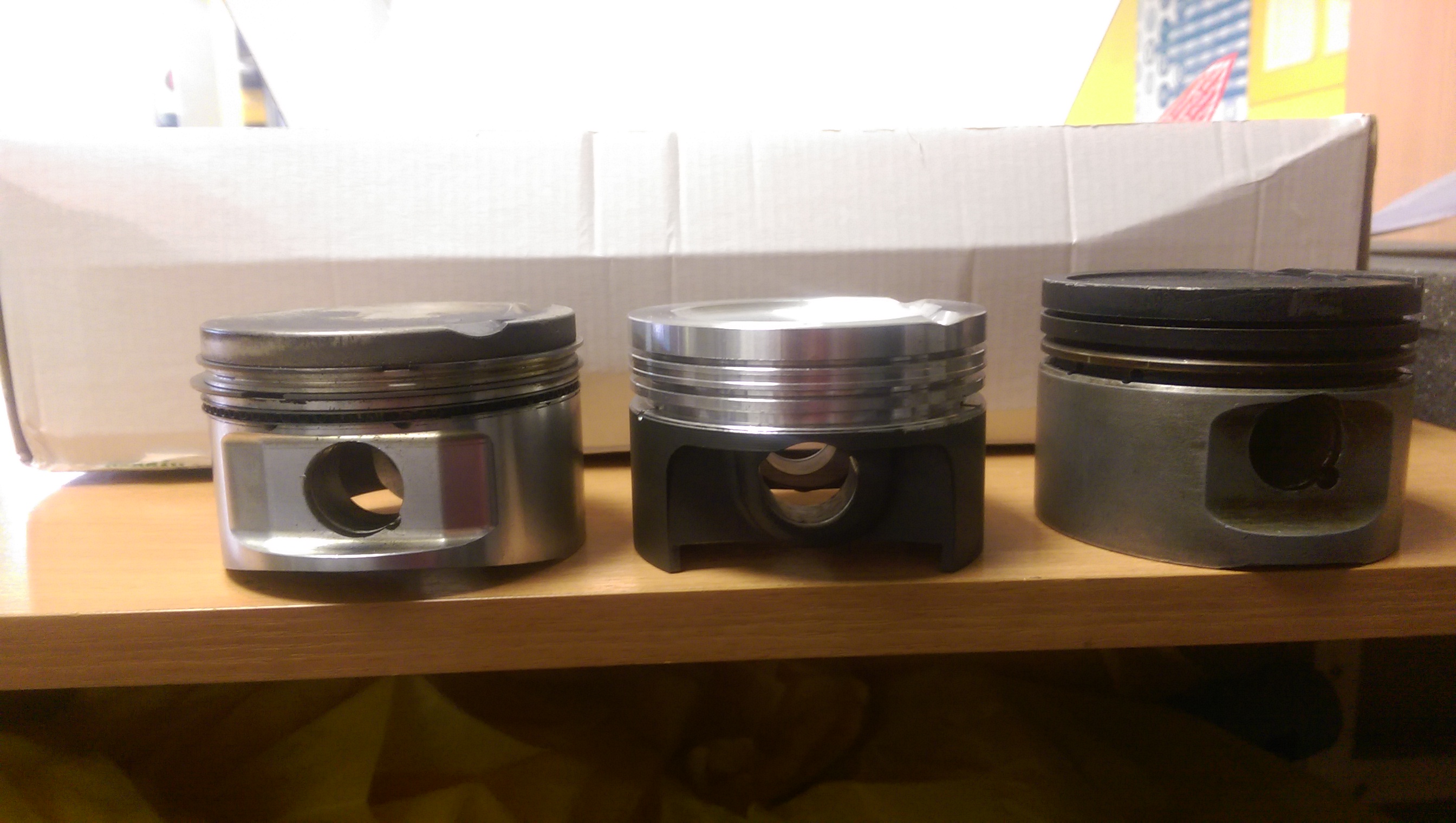

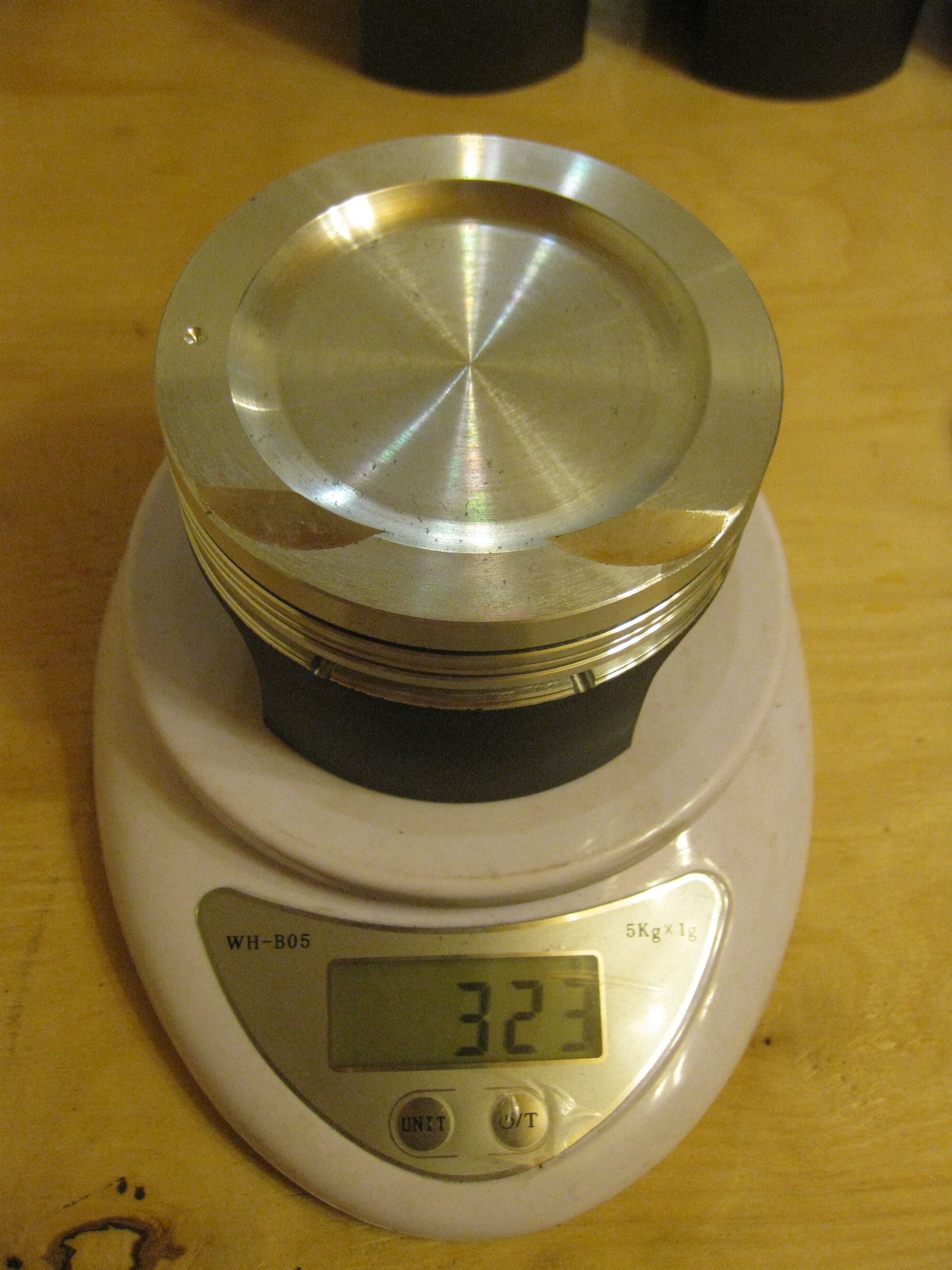

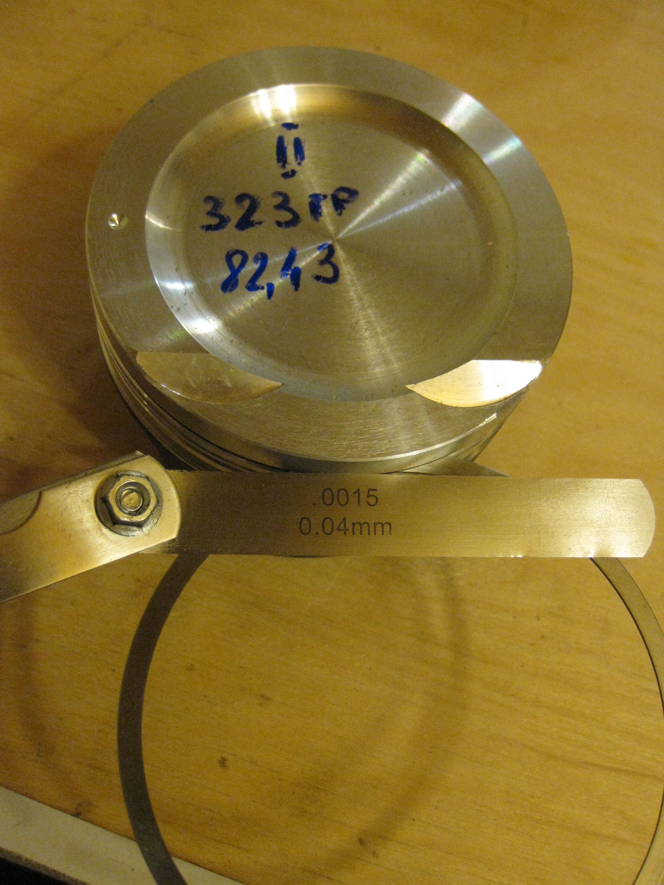

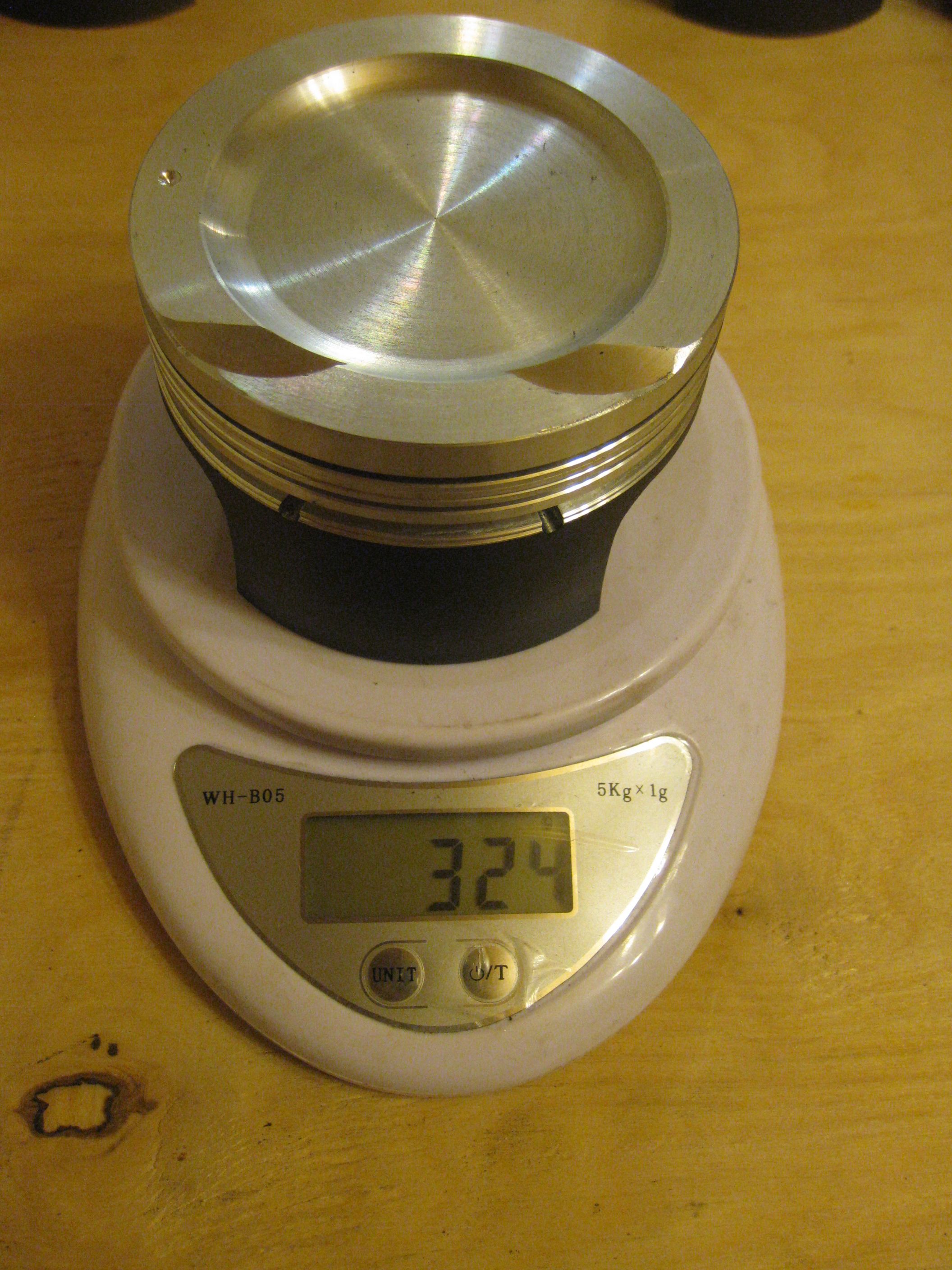

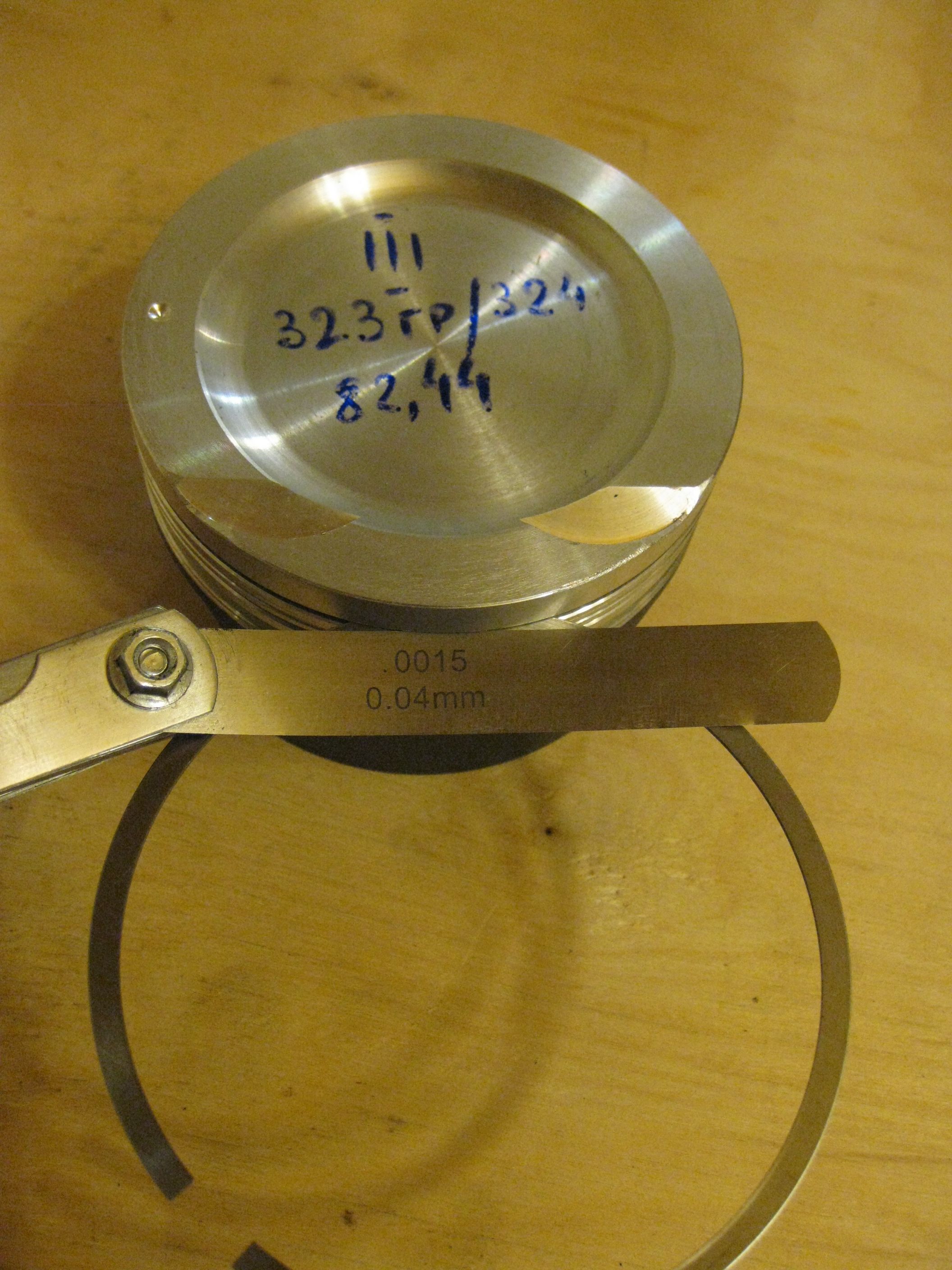

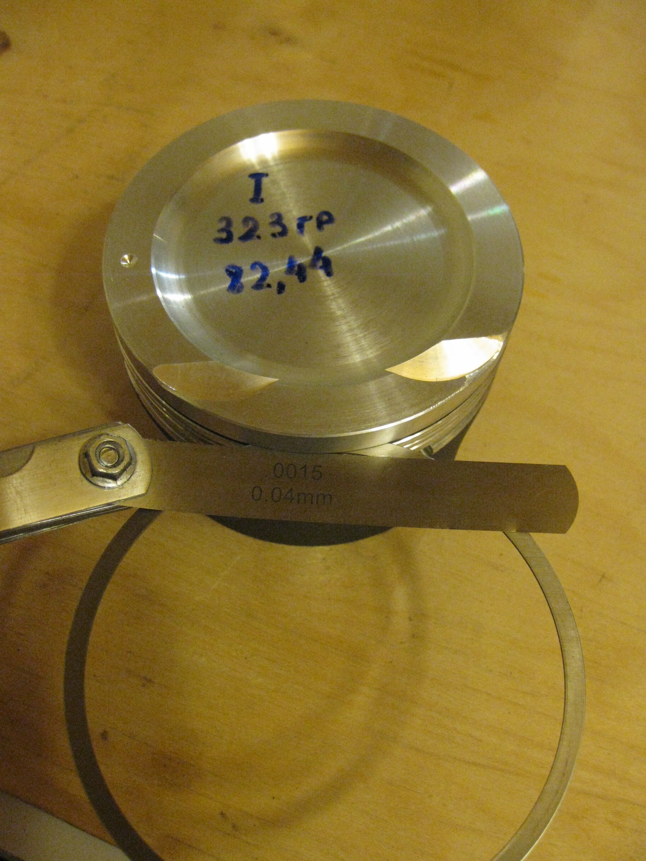

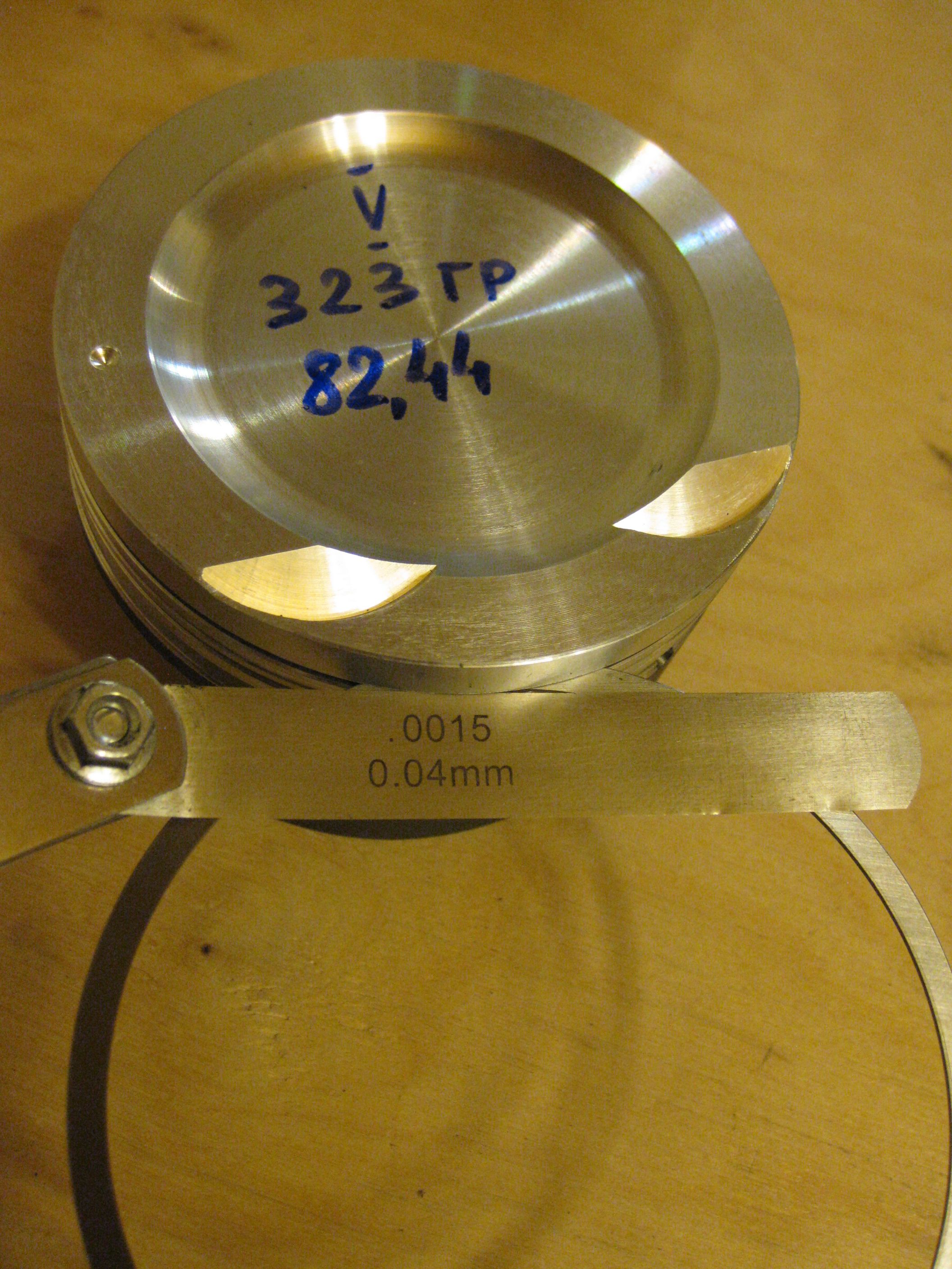

    Цена вопроса на их сайте- 7000 за штуку. Но торгуемо.
    Три поршня на фото для сравнения: JE, Барнаул, сток.

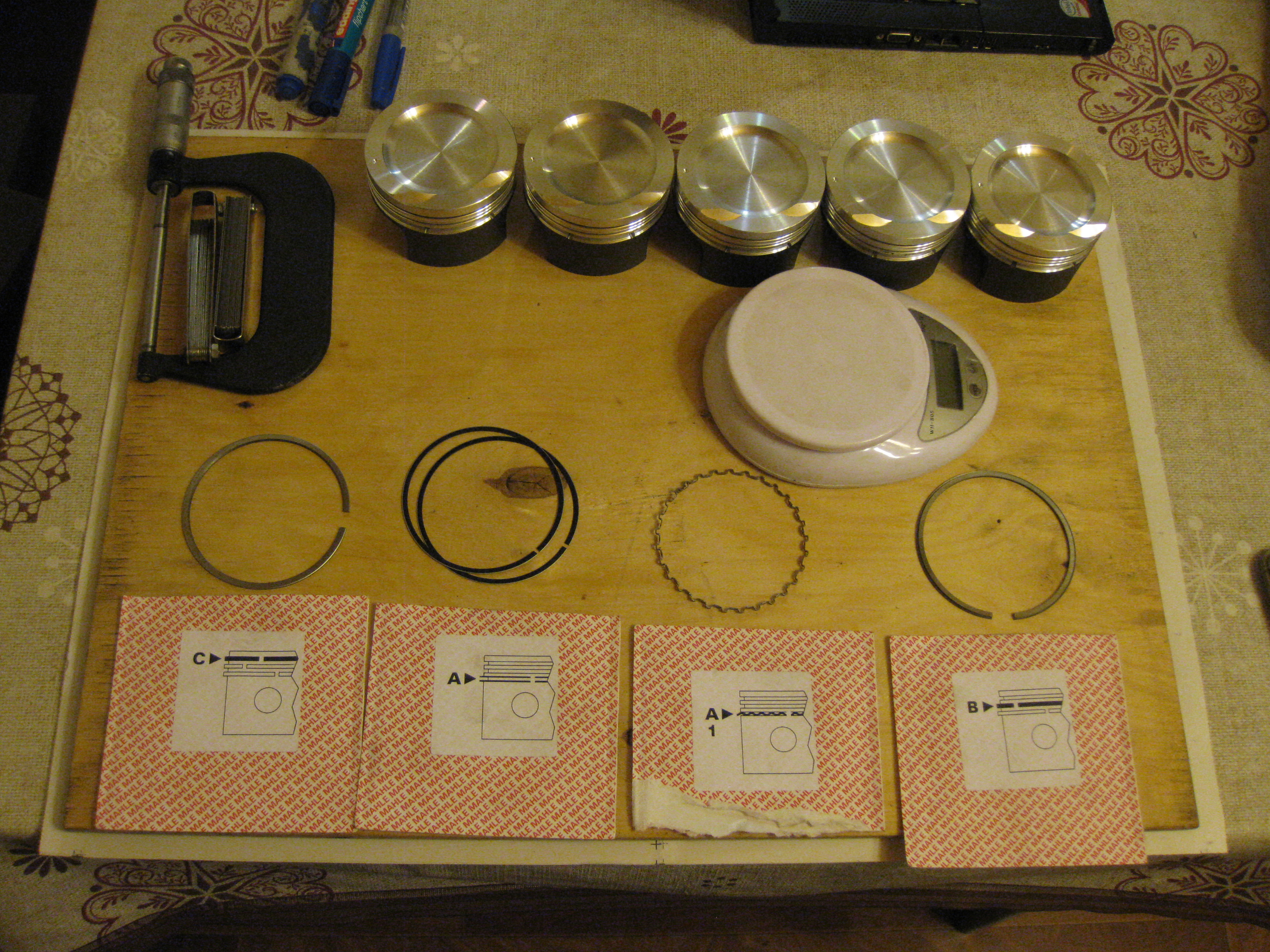

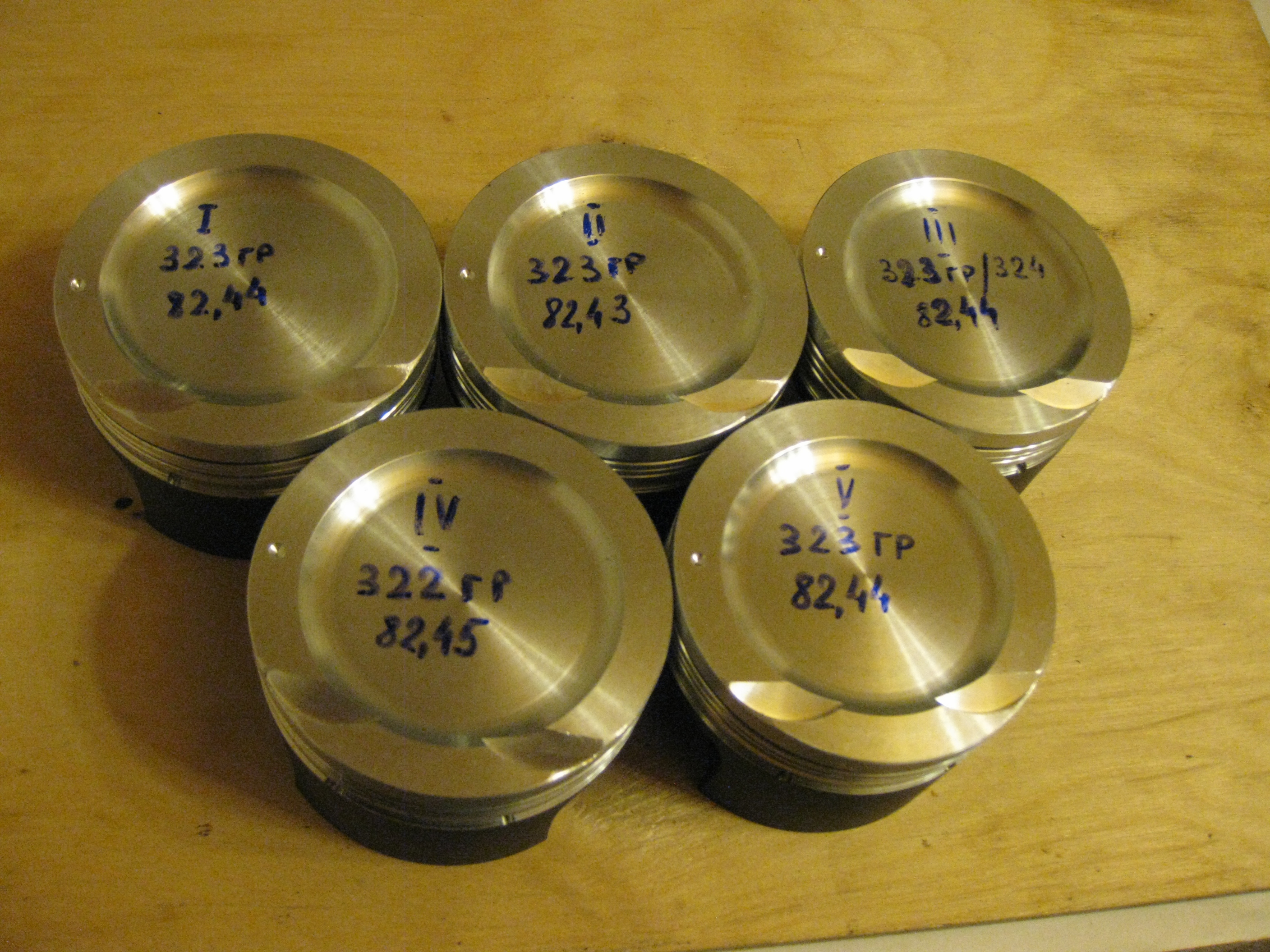

    Из того, что было проверено:
    1. По весу разбег 1-2 грамма
    2. По юбке поршней разбег 1-2 сотки
    3. По зазору в канавке под кольцо зазор меньше 4 соток. По мануалу от 0.04 до 0.07
    4. Нет канала для смазки пальца. Вместо этого сделана проточка в посадочном отверстии. Насколько это оправдано?
    5. Всего два канала для слива масла с маслосъемных колец. На тех поршнях, что присылал - не менее 3-4
    В остальном, приятно держать в руках и качество хорошее. Понравилась юбка поршня.

    Вопрос имеется к бывалым мотористам - что делать с зазором между кольцом и канавкой под кольцо? По мануалу от 0.04 до 0.07.
    В поршень из Барнаула щуп 0.04 не влезает. Меньше щупа,не имеем. Какой минимальный зазор можно оставить?
    Вопрос, также, задан производителю, но пока тишина.
