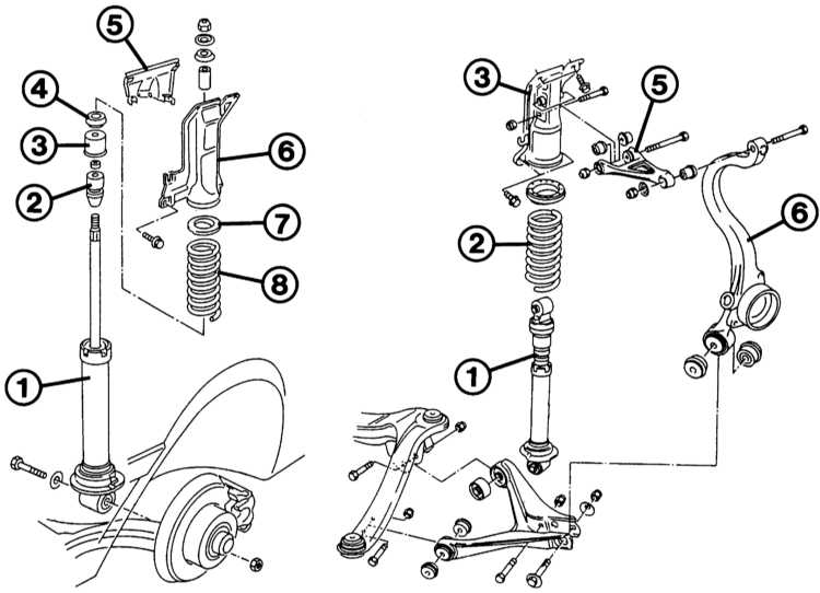

ID:	55046моя подвеска с права как мне верх колеса завалить во внутрь подскажите .. развальных болтов не хватает мне нужно закинуть их на 1,5 градуса минимум. кто что подскажит.
    а для чего?
    верхний рычаг №5 укоротить ...при износе сайлентблоков этого рычага колёса заваливаются внутрь домиком
    а для чего?

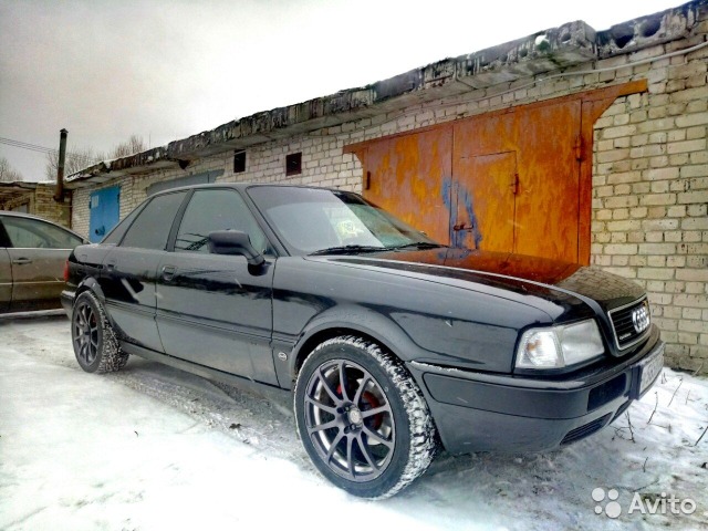

ID:	55058вот такие колеса а лето будет по ниже профилем и домиком немного

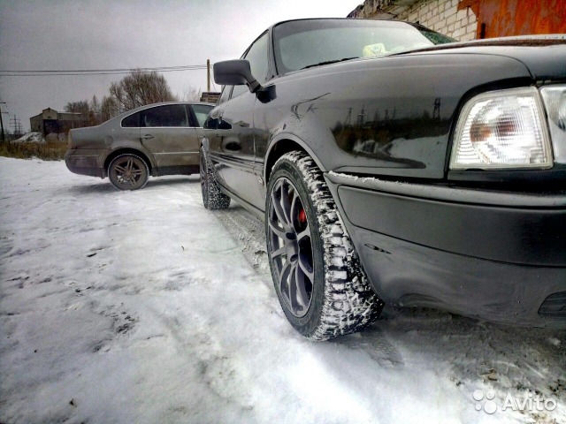

ID:	55059с геометрией все супер а при минусах кто незнает управление лучше. и кстати у полного привода и так развал в маленьких минусах кто незнает.
