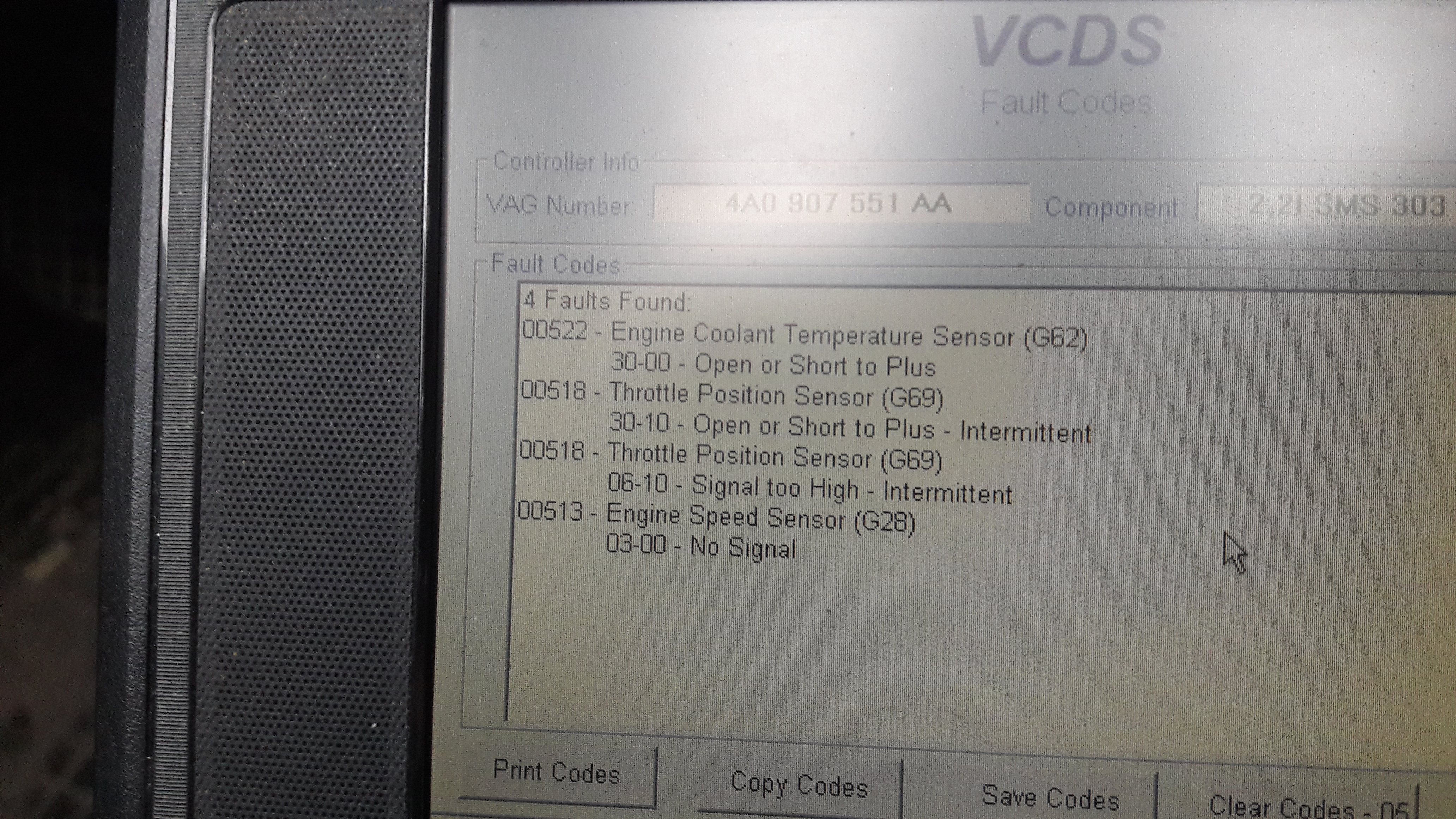

привет всем..
проблема такая ,при сбросе газа обороты подскакивают и зависают ,на секенды 3-4 и потом медленно опускаются.бывает опускаются до 900 оборотов а иногда на 1000 останавливаются.короче это бесит очень.поменял рхх не помогло.

Тросик газа и датчик дросселя для начала смотри , ход педали и коврик под ногами ну и байпас проверь
Возможно покажет возможно нет) я поменял потенциометр и все окей.
