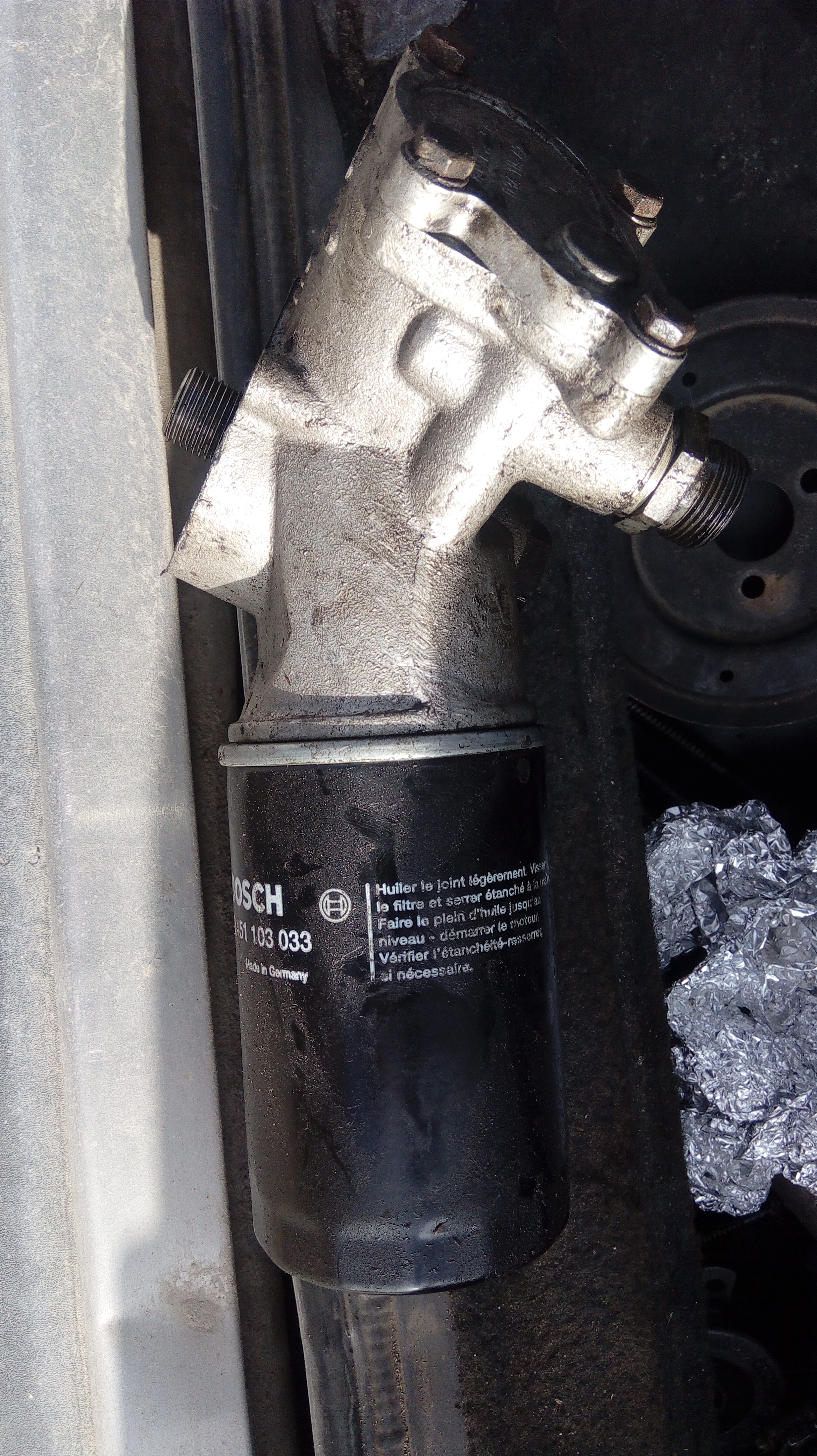

всем здравствуйте. Проблема такова течёт с масляного фильтра вокруг резинки уже 3 фильтра вкручиваю один хрен льется.2 сам менял вчера 3 вкручиваю в мастерской.что это такое?))резинку маслом смазываю.поверхность масленотов краншейна гладкая
Последний раз редактировалось ZolaQt; 03.10.2016 в 13:53.
Может стоит кронштейн поменять((
Либо забоина на плоскости прилегания резинки, либо кривой штуцер, на который наворачивается фильтр. Больше причин быть не может

А может не из под фильтра... Там еще же есть соединения рядом, с маслицем связанные и под давкой.
