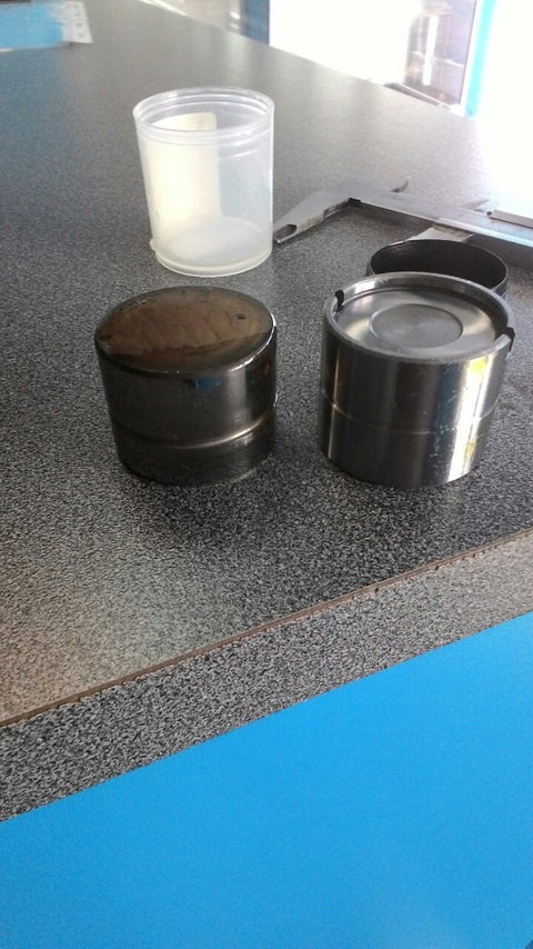

Как на толкателях работала,с гидриками есть разница?для толкателей что нибудь переделывалось?
на толкателях раньше буст,лучше низы,работает громче чем на гидриках,разница конечно есть
для толкателей надо выбрать оптимальный зазор,чтоб не ударно работало
Какой зазор ставил впуск и выпуск?
Низы лучше потому что фаза сузилась,верха будут хуже соответственно.
Не знаю как объяснить в двух словах.Нарисуйте кулачок распредвала+шкалу 360град,толкатель отодвигаете от кулачка (зазор) и смотрите на шкалу в какой момент начало и конец открытия клапана при разных зазорах.
