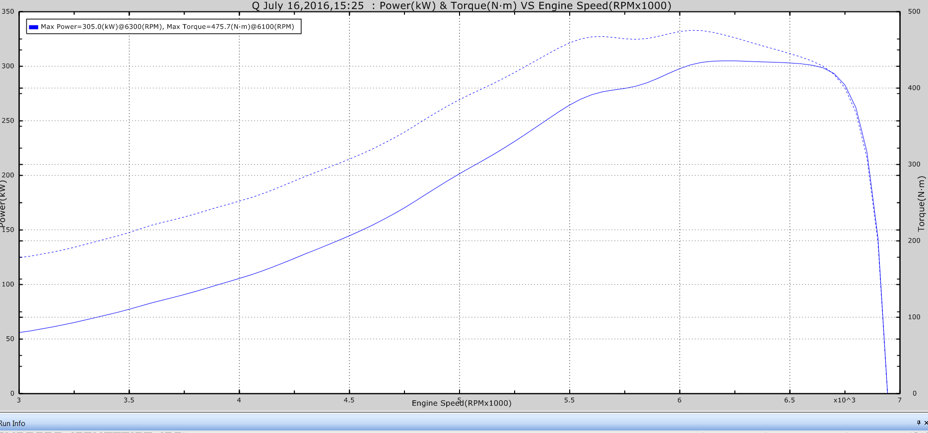

    Всем привет.
    Сегодня замерился в Аудитории.
Название: Замер 16 07 2016.png
    Это первый. 305 Kw (415 Hp)/6300, 475.7 Nm/6100.
    Наддув 1.5, форсы 720сс - 94% макс. EGT - 550.
    По идее при такой загрузке форс - мощность должна быть побольше... Значит что-то мешает...

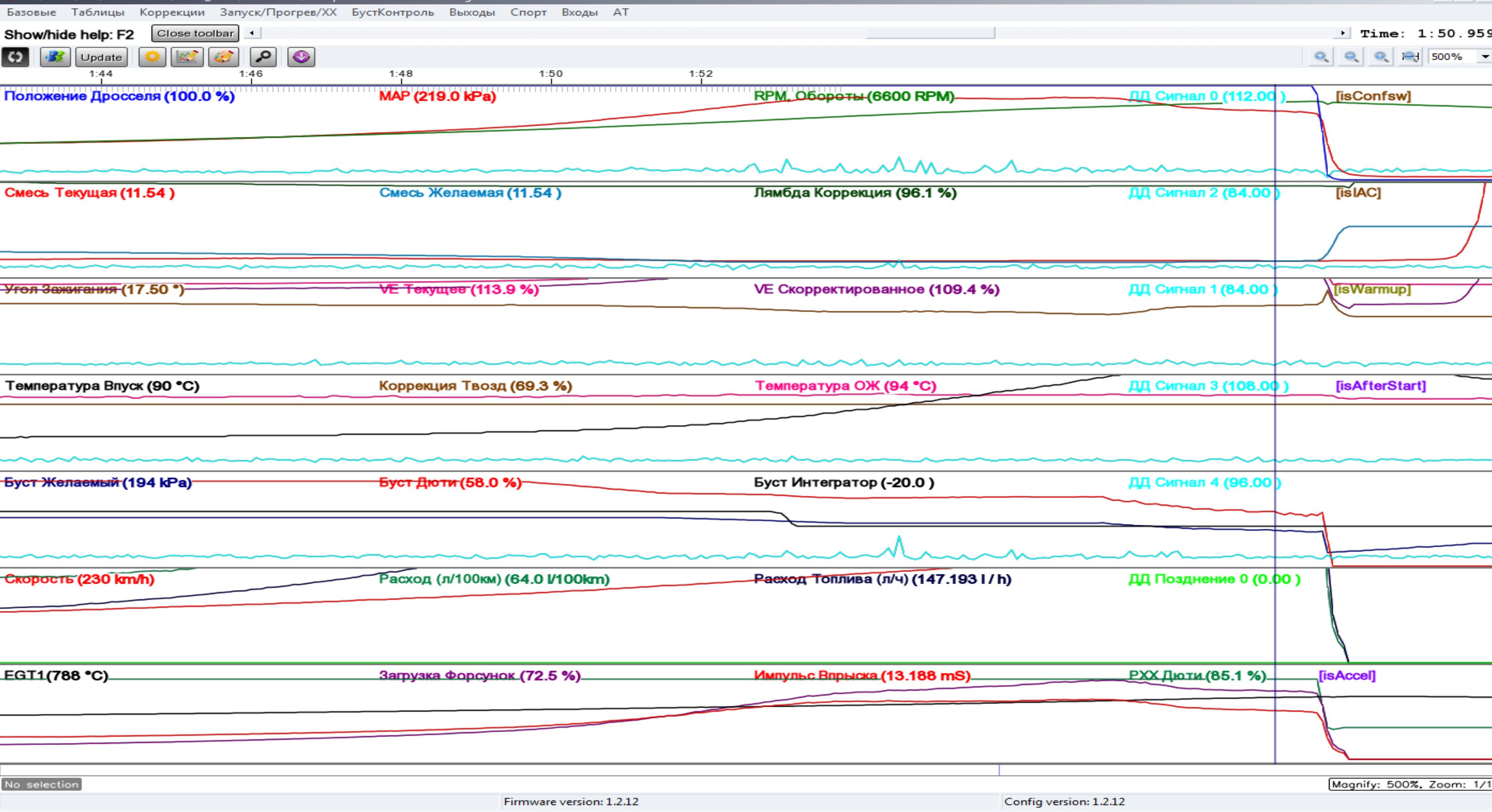

    Лог с замера
Название: Замер на стенде 1 лог.jpg

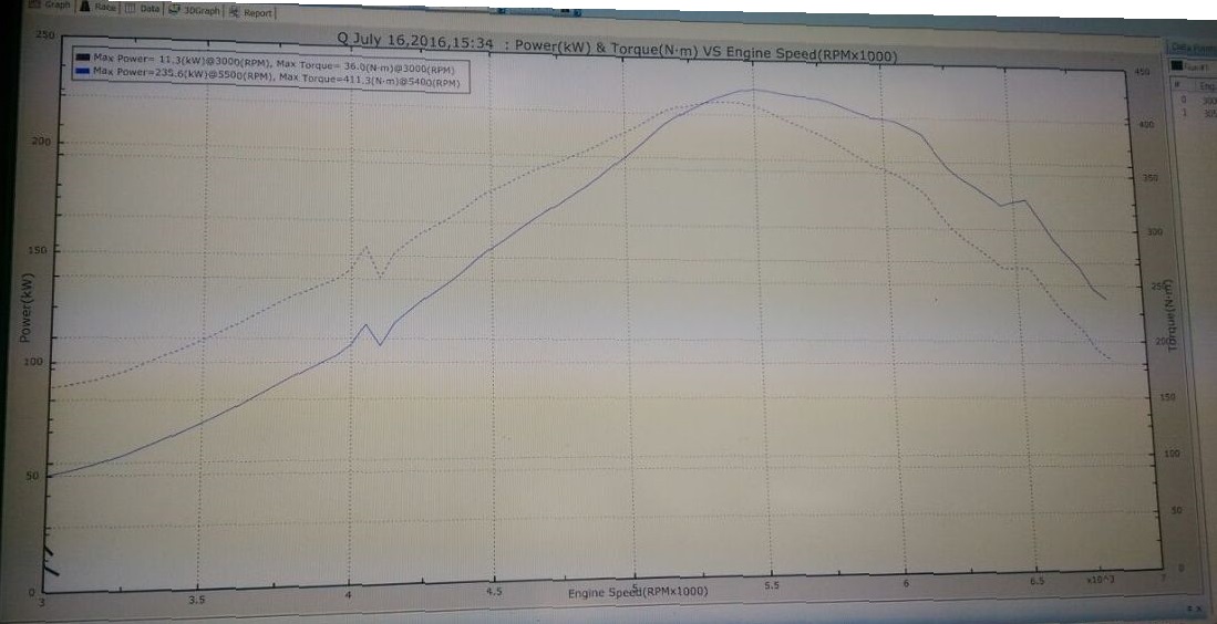

    И третий на пятой передаче...
Название: Замер на стенде 5 передача 1.jpg
    На пятой - потом посмотрел лог - температура впуска стала сильно расти (до 90 гр), собственно поэтому и значения ниже значительно...
    Собственно -лог...
Название: Замер на стенде 3 лог.jpg
    Ругайте, хвалите... Многие уже в теме.
    До показателей Кирилла (Melber) не добрался.

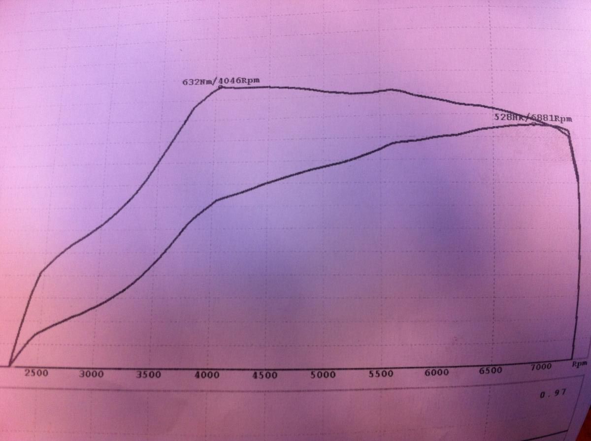

    Вот так бы.... но это строкер.
    http://turbo-quattro.com/attachment....8&d=1468751085

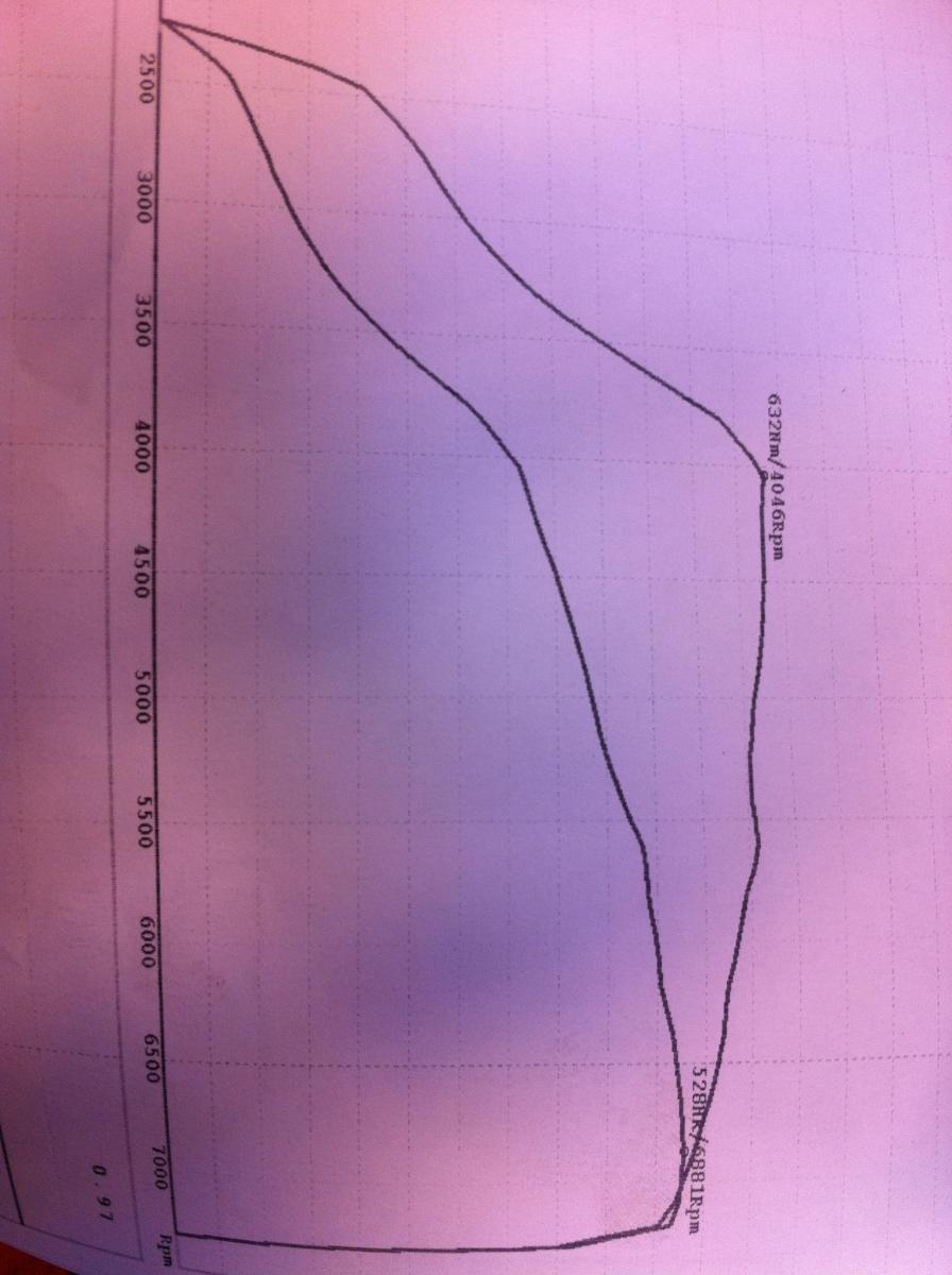

    Примерно так Нажмите на изображение для увеличения
Название: Замер строкер.jpg
    А какие там спеки?
    А какие там спеки?
    Низкий строкер, турба пресижн 5858, голова на толкателях. Что то забыл наверное, автомобиль с эс2 форума.

    из бросающегося в глаза
    егт 550 градсов?
    что такого в таблице коррекции по температуре воздуха, что коррекция 69%?
    и можно ли этим объяснить VE в 115%?
    вопросы, как далеко долго и счастливо можно ездить на полутора барах избытка, 13 градусах опережения и смеси 11.5 отнесем к религиозным и обсуждать не будем )
    егт 550 градсов?
    Андрей, рад, что ты обратил внимание.
    ЕГТ -550, скорее всего, что мотор не разогретый.
    По коррекции воздуха все по 100. Почему 69%- не знаю.
    На самом деле, хотел бы твоих советов и комментариев.
    Могу прислать конфиг, на котором замерялся, и лог. Посмотришь, может подскажешь что...
