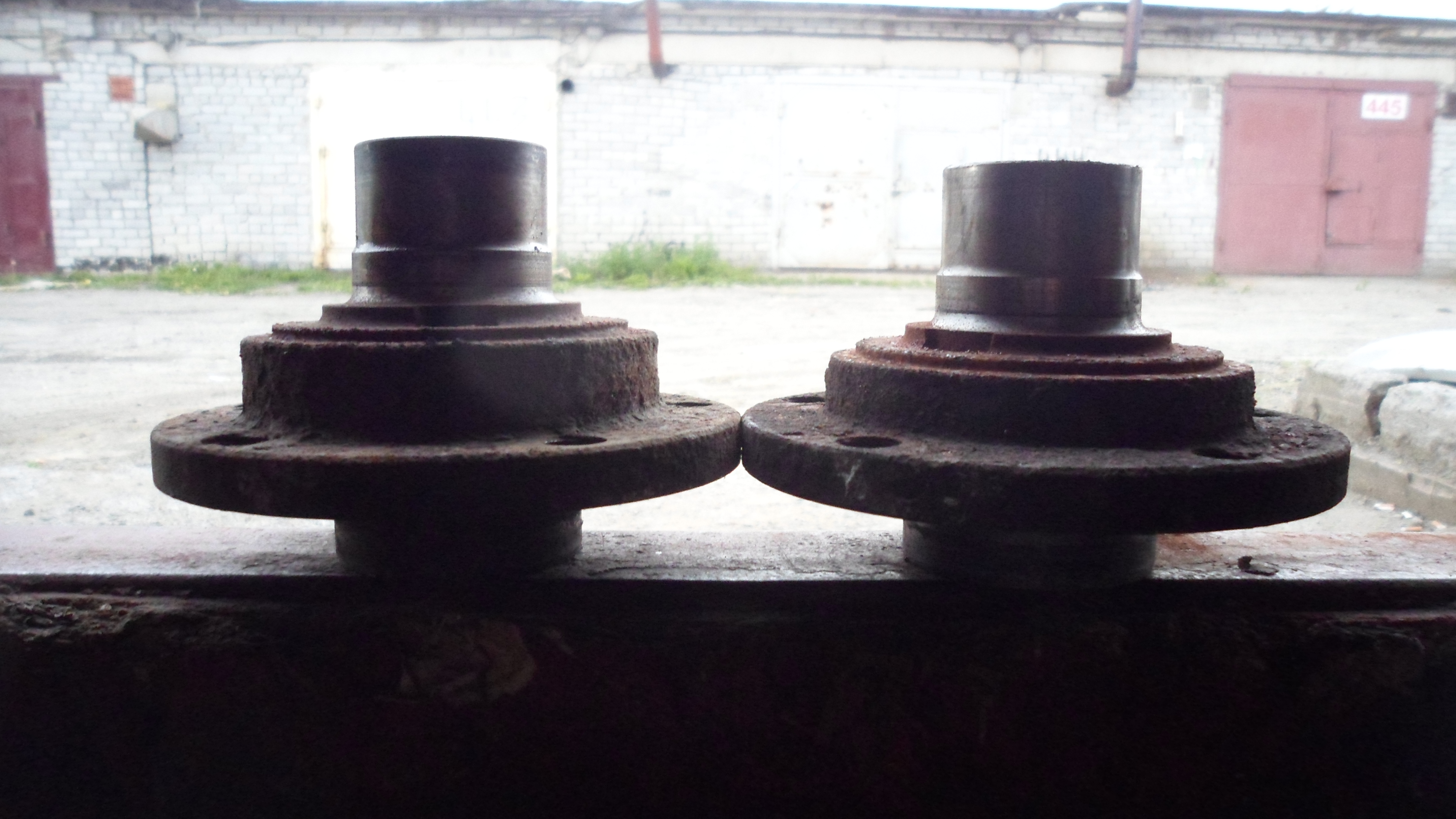

    Разбирал я тут заначки и отрыл ступицы. и вот какой вопрос какая откуда.Нажмите на изображение для увеличения
ID:	48791 разница милиметров в 5.

    Вроде как эс4-6

    Номера выложи и будет проще опознать принадлежность

    одна с сы другая с сотки...с сотки та что ниже...

    Номера какие то есть ток вот подгнили цыфирки с легка

    Я вот не помню а с сы перед и зад отличаются или нет?

    Отличаются сы от сотки вылетом, но что на сотке что на сы кватровые одинаковы зад и перед.

    Нда. Где тогда все остольные с большим вылетом и как на низких стояли супорта наши эсочные интересно? Эту я сам машину пилил когдато.и вроде никаких шайбочек подкладочек небыло.

    А какой номер должен быть то? Там конце номера вроде D набита эт на высокой.

    эсочная ступица для AAN,AEC 441 501 653 B
    для других моторов
    4A0 407 615 G , 4A0 407 615 D

    Ну вот высокая точно в конце номера D и палку заднюю нарыл тоже другая толще. может от 4.2 какой небудь?

    Верно,,

    Где то на форуме попадалась инфа, что эсочные задние ступицы с меньшим вылетом, чтоб становились диски с меньшим ЕТ. Не знаю, насколько это верно.

    Кватро сотка

    отчистил высокую номер 4a0501653D от чего такие?

    экзист разве недоступен?

    И это правда.
    Я чуть не обосрался от возмущения, когда мне об этом Шурикен сказал. Мне-то как раз в свое время этих 10 мм и не хватало... я ставил от S4 задние, когда там идеально вписались бы соточные.

    Получается на эске перед-зад ступицы разные?

    441 501 653 B все должны быть эти.
