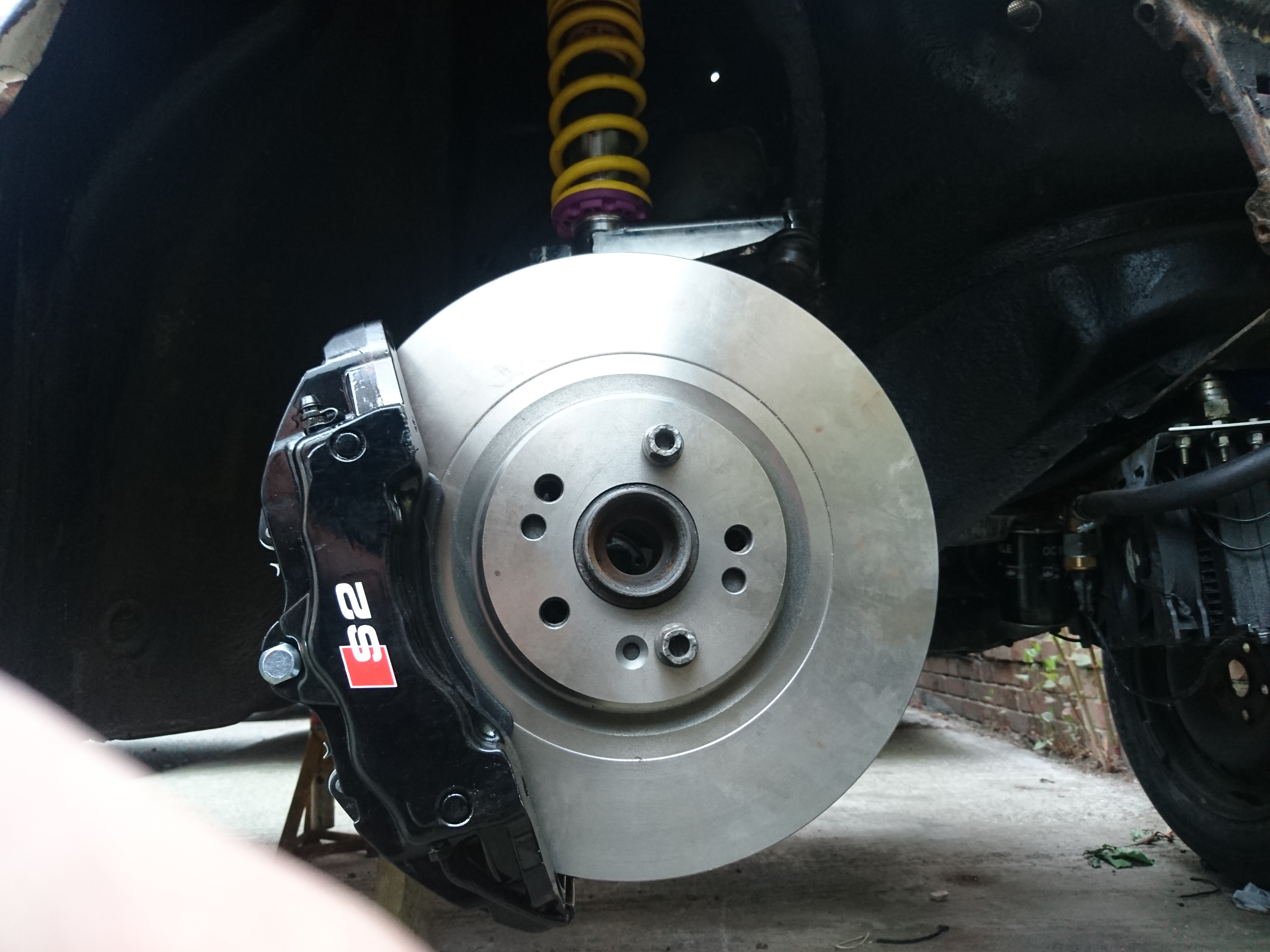

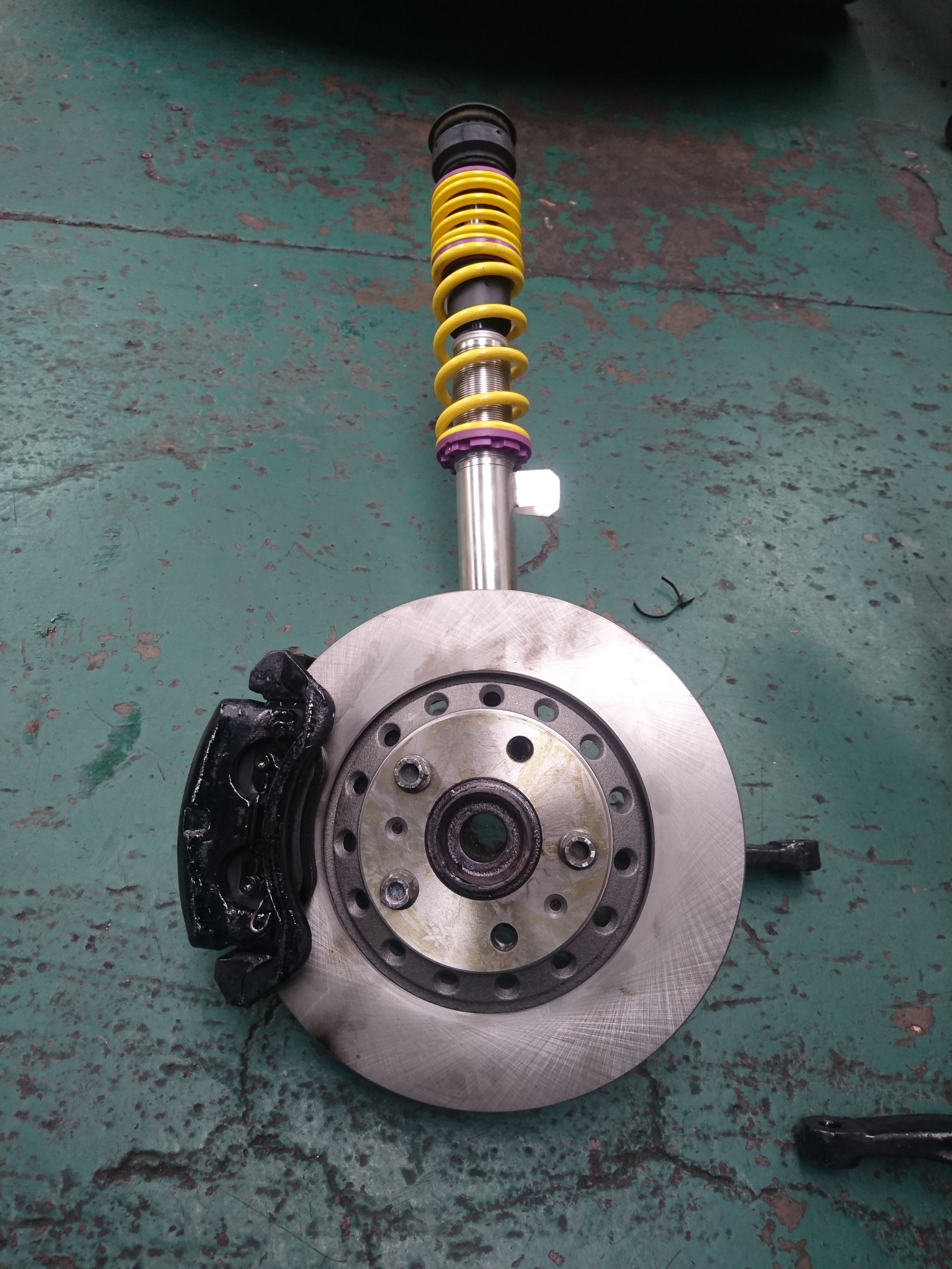

    Цитата Сообщение от taren86 Посмотреть сообщение
    не найти мне в нашем городе такие старые машины( От чего ухо можно прикупить?
    Имеешь в виду вот такое?
ID:	47189   Нажмите на изображение для увеличения

    Я делал такое, ставил передний стаб на зад на купэ.Оч хороший мод, относительно денег/результата. Уши на задние стойки можно просто приварить. Насчет жесткости здесь вариантов много. Есть слабы от 18 до по-моему 27мм. Последний это просто хардкор.
    Последний раз редактировалось ultimate-loser; 14.05.2016 в 14:30.

    да вот не хочется переваривать алюминиевые стойки к то муже на гарантии(
