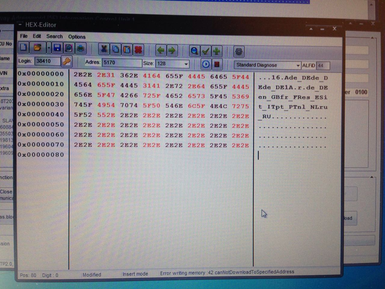

    now I accessed epprom, but it can not be written. please check the photo
    Теперь получить доступ к EEPROM, но он не может быть написано. пожалуйста, проверьте фото

    Faster way will be remove unit from car on work with classic eprom programmer - in my opinion safer way. If U have original VCP U can buy license for automatic eprom conversion.
