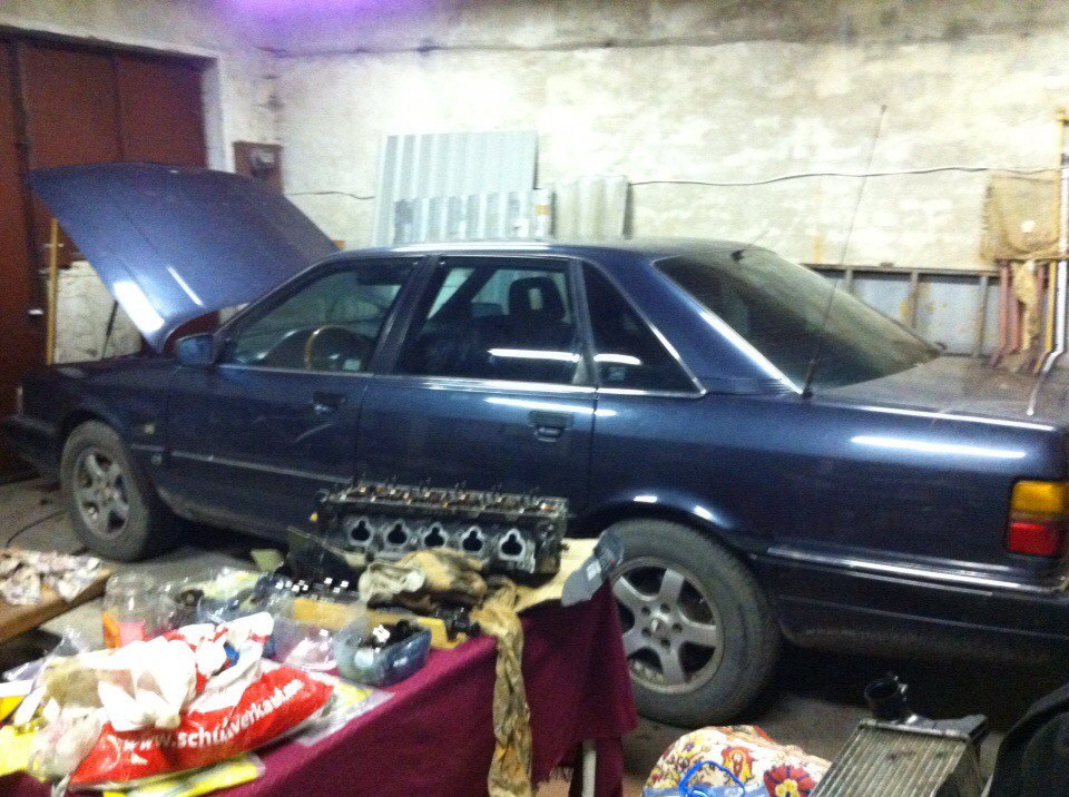

    Купил Ауди 200 2.2 20V помогите с восстановлением! Купил я ее с загнутыми впускными клапанами, голову уже с ремонта забрал, сняли 0.34 это много? если какие-либо ньансы по движке, которые мне надо знать! редуктор задний такой же как на S4? просто у меня завалялись кое какие запчасти от S4, есть еще переднее крыло если кому надо, в хорошем состе за 1000р!

    Вот немного фото

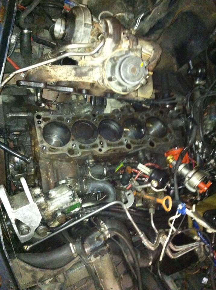

    Я б низ вскрыл, вкладыши поменял и насос проверил...

    поскажите если ремень ГРМ проскачил и загнуло 10 впускных клапанов, шатуны могли погнутся??? как проверить? не хочу я поршня вынимать!

    замерить расстояние от днища поршня до плоскости блока
    Эт вряд ли. Кстати шестеренка трамблера бронзовая это хорошо

    [QUOTE=Lex666;511938]поскажите если ремень ГРМ проскачил и загнуло 10 впускных клапанов, шатуны могли погнутся??? как проверить? не хочу я поршня вынимать![/QUOTE
    Дак посмотри каждый поршень в ВМТ, и узнаешь.. Да Мне кажется это полная фантастика т.к. скорее всего поршень в поддон осыпится чем шатун под прямым углом загнет.. при мех. ударе.. если же детон то наоборот..)) ИМХО

    спасибо, каждый поршень выводил вверх, все гуд!
