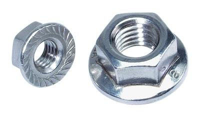

    Цитата Сообщение от dimo61 Посмотреть сообщение
    на тормозах с их 300*С пластиковая контровка расплавится нахер,поэтому и используется "сплющенный" дизайн
    12,9 это практически высший класс прочности болтов
    Вот такие нормально контрятся. Фиг гайку открутишь после затяжки.
