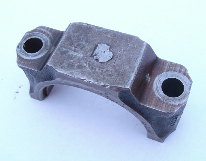

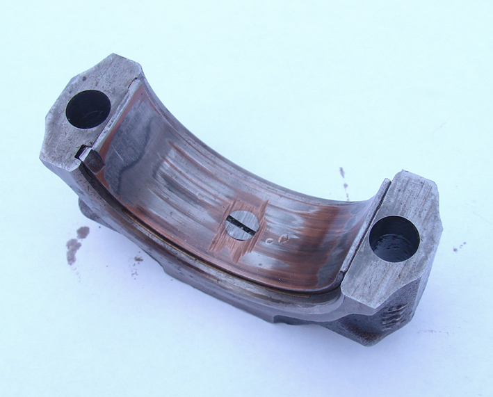

    По умолчанию Жуть

    сколько дули?

    гидроудар? было похожее когда провод массы форсунки 860сс закоротил на рейку топливную
    ауди или бумер? пофиг главное АУДИ

    кто настраивал?

    Наддув и настройка не имеет значения, это не ведет к гидроудару, равно как и ковка не спасет (поршень то целый в сущности, лищь по краям шатун отломал по кусочку). Причина пока на самом деле не очень ясна, но докопаемся ясно дело.

    Дюралевый шатун? Хотя нет дюралевый должен был треснуть

    форсунка небось мозги ебла

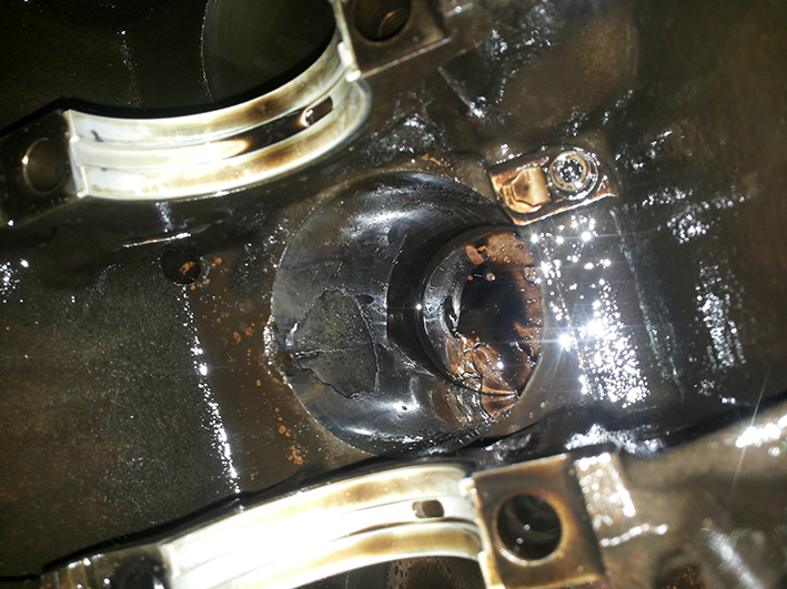

    Но вот это самое любимое у меня

    впринципе причина очень очевидная. Не сказано что мотор 3В. просто искра в трамблёре под бустом в 1.6 решила вместо одного цилиндра пойти в другой, вот вам и кривой шатун. проходили, сразу перешёл на ааэн.

    Ошибаесси . Искра "переходит" при неподрезанном бегунке, а тут я его лично подрезал при переборке трамблера - это раз. Два - при перескоке шатун так не гнет, намного меньше, компрессия падает до 8 в цилиндре, мотор даже почти нормально работает. Соответственно ни поршень не повреждается, ни маслоохлаждение не отламывает, ни блок не проламывает.Это было бы слишком просто...

    поршень целый , кольца не зажаты, соответственно тепловая прихватка исключается. Что могло на работающем двигателе так моментально наполнить камеру сгорания жидкостью?

    Зависшая в открытом положении форса?
