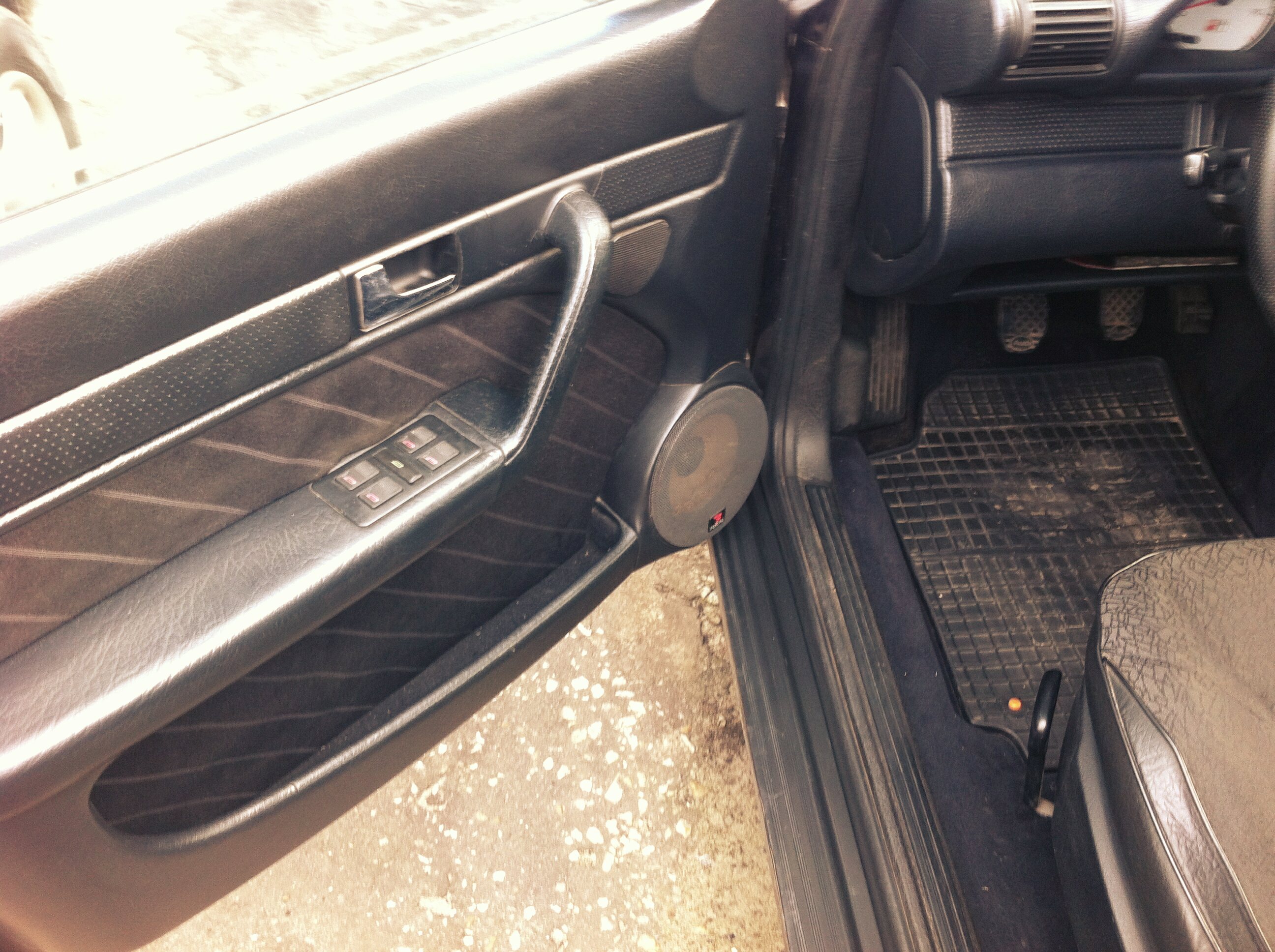

ID:	41437у меня так было в старой эски
  9. #9

    Цитата Сообщение от Jurbas68 Посмотреть сообщение
    Огонь
  13. #13

    Оооо))) спасибо) в общем как и полагается для более-менее нормального звучания без закатывания дверей и кастомайзинга карт не обойтись... Просто охота так, чтобы не испортить эстетику салона. В общем и рыбку съесть и... Насчет 2*16 на подиумах уже лезли в голову мысли. И по внешнему виду более-менее можно нормально оформить, не так бедно смотрится карта, как с одной. Насчет более низких средних под лобовуху... Пока не готов заморачиваться с 3х компонентной системой. Просто сами варианты оформления карт... у Jurbas68 первый из двух вариантов, от которых не захотелось приуныть)
