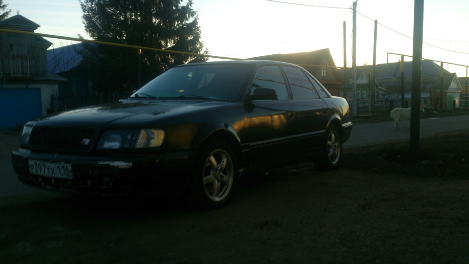

    Всем привет посещял форум без регистрации, решил зарегистрироватса и написать про свой автомомбиль Нажмите на изображение для увеличения

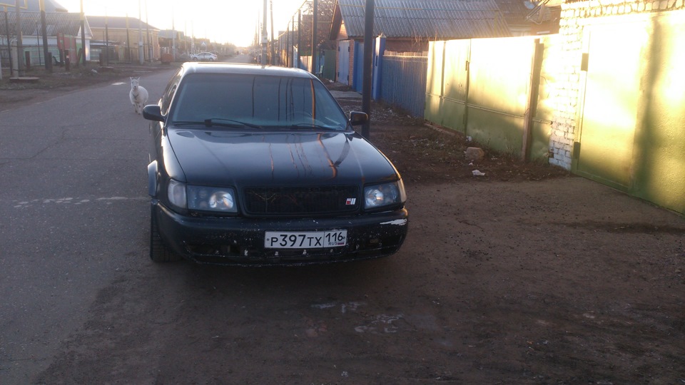

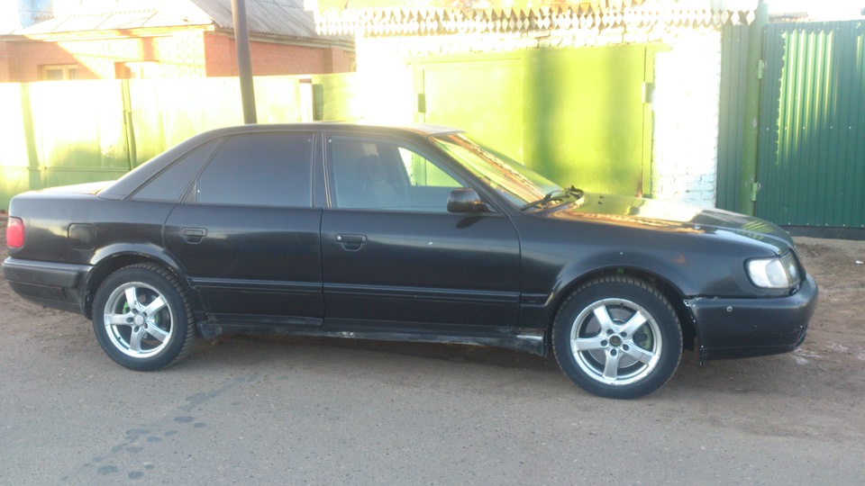

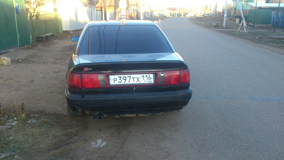

    Ребят тачка плачевном состояние восстанавливаю на полном ходу, машина знаменита на сайте драйв2 по ауди s4 c4 стояло на первом месте black miror думал хозяин любит тачку вкладывал душу а это не так, просто очередной наездник , куда он тут лез по автомобилю оставил какойто негатив либо не докрутил либо тяп-ляп или так сойдет... поменял везде масла поменял оптику, задний редуктор свой старый в продаже, задний и передний бампер причем задний я просто был в шоке там не было куска, отломлено он его так и покрасил поменял заднюю бленду. На данный момент вкладыш первого цилиндра провернуло щя не большую ревизию делаю и можно сказать капиталю))Нажмите на изображение для увеличения
