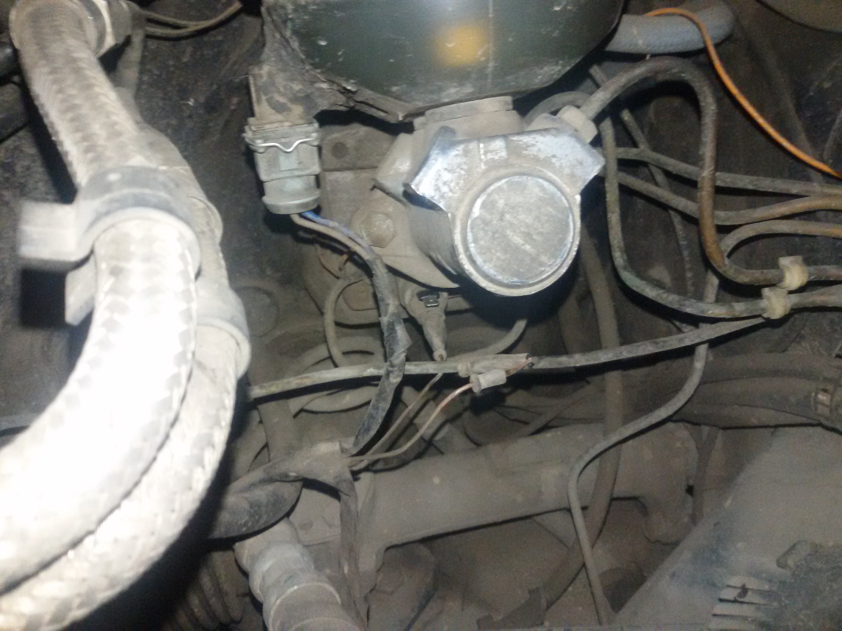

    Всем здрасте! Подскажите как потушить этот значек мигающий красным ( ! )

    По умолчанию
    отремонтировать тормозную систему
    Датчик на цилиндре замкнуть/разомкнуть
    Провода соединены вместе все время все равно пищит и моргает

    По умолчанию
    Разъеденить попробуй...
    Там изначально при гидравлике две фишки. Одна на уровень, другая на ИЦ. Или у тебя S6?

    По умолчанию
    Я вот точно непомню? Помоему пробовал так делать попробую еще раз тогда
    Там два провода на ИЦ. И фишка на бачек. Эти два провода скидываешь. А фишка на бачке остается. Я только что один скинул, верхний. проводок и красный (!) пропал
    Там два провода на ИЦ. И фишка на бачек. Эти два провода скидываешь. А фишка на бачке остается. Я только что один скинул проводок и краный ! пропал.

    Хуле вы их замыкаете то, снимать надо просто разъемы )
    они должны быть разомкнуты наоборот
