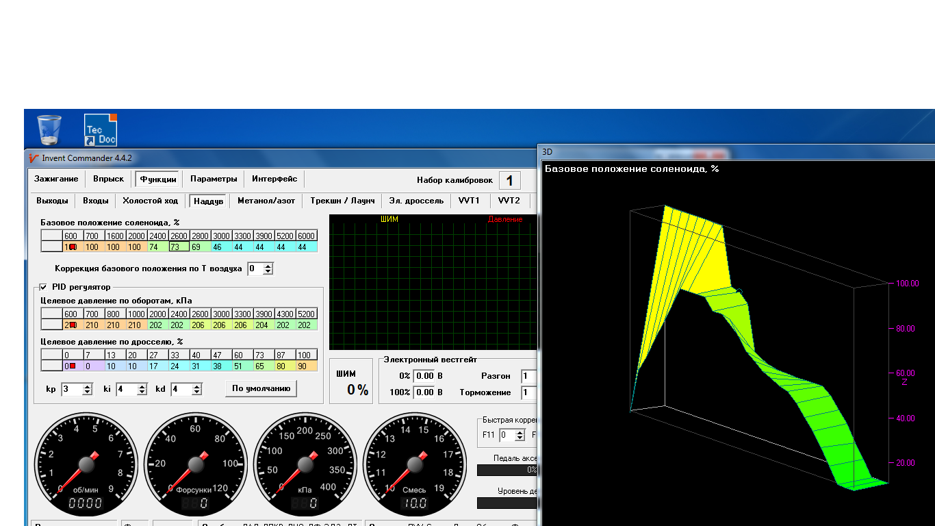

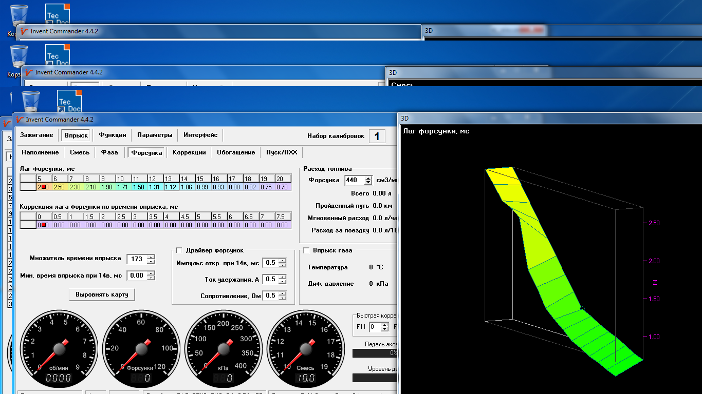

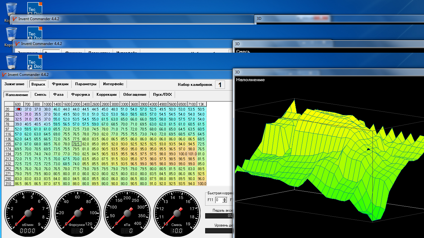

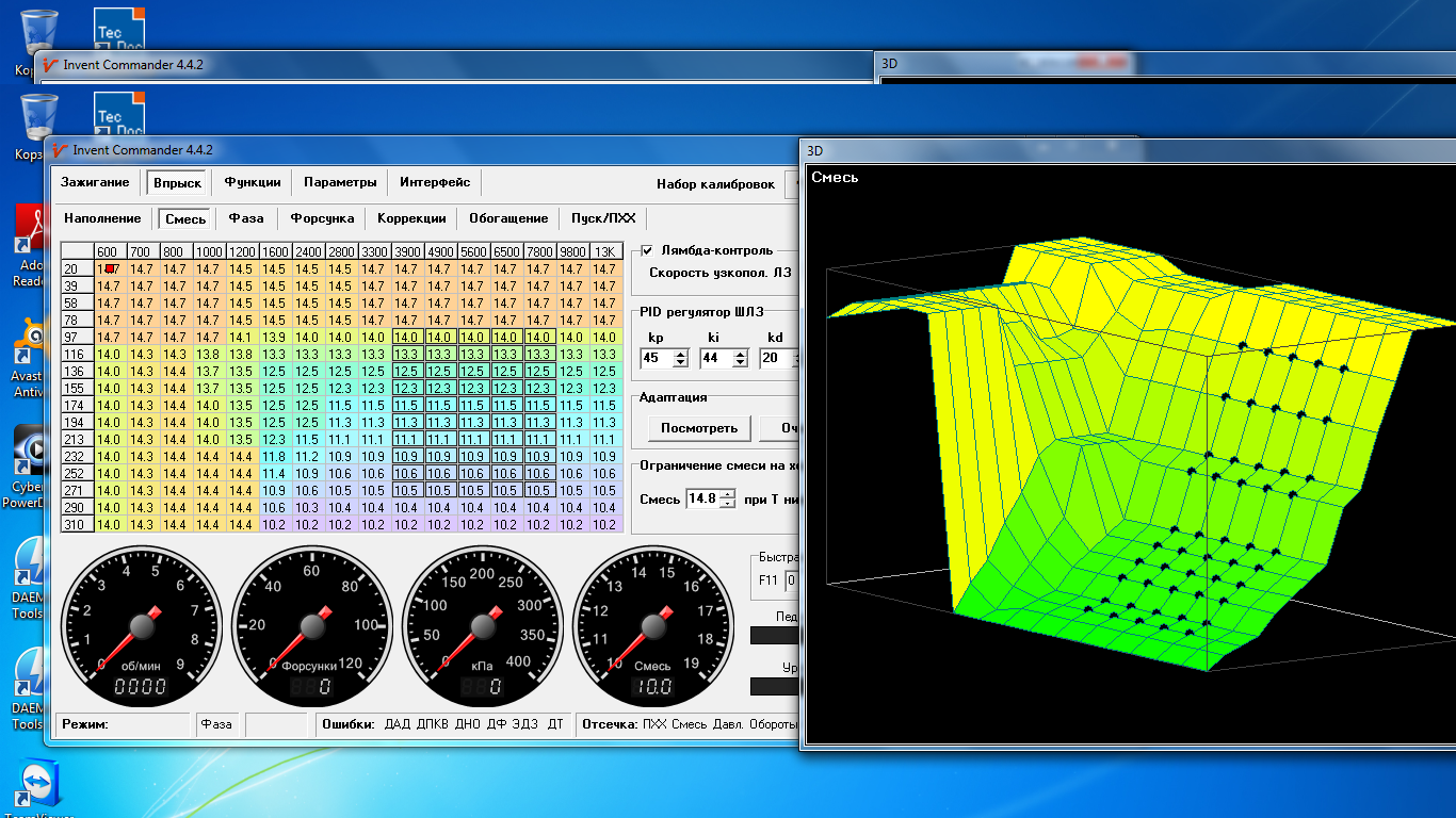

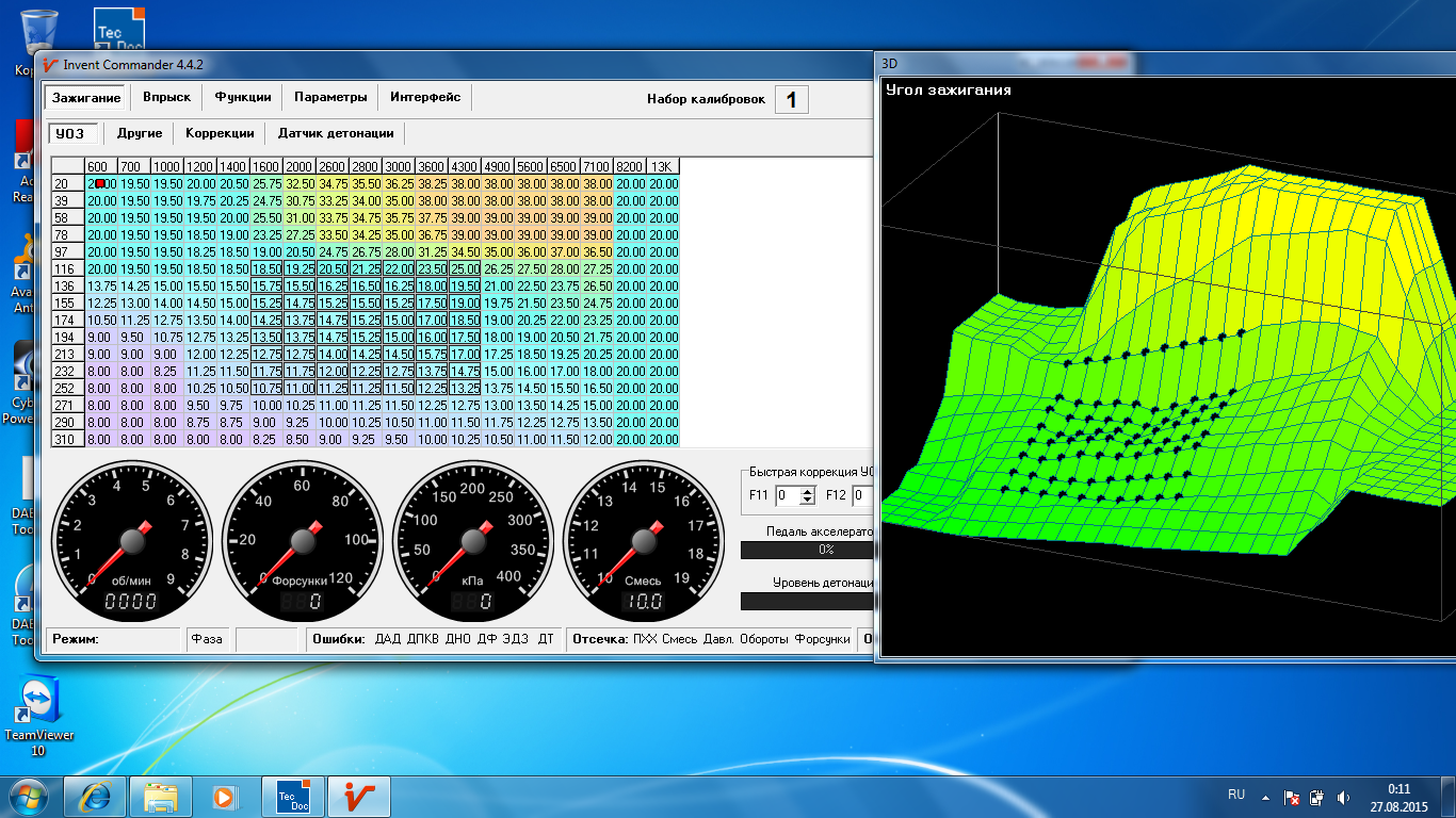

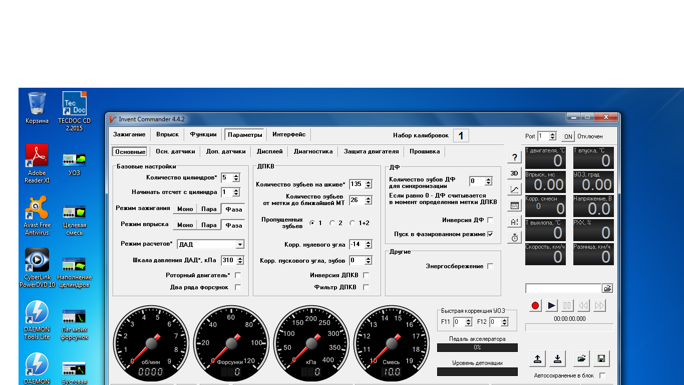

    Фото моих калибровок на INVENT))))
    Вопрос к бывалым кто подскажет есть ли какой то софт способный прочитать прошивку Motronica в частности прошивку audi Rs2 сток.Очень нужны карты с этой прошивки.А именно карта целевой смеси,карта УОЗ,и бустовая.Кто то что может подсказать .Инфа нужна для дальнейший настройки.

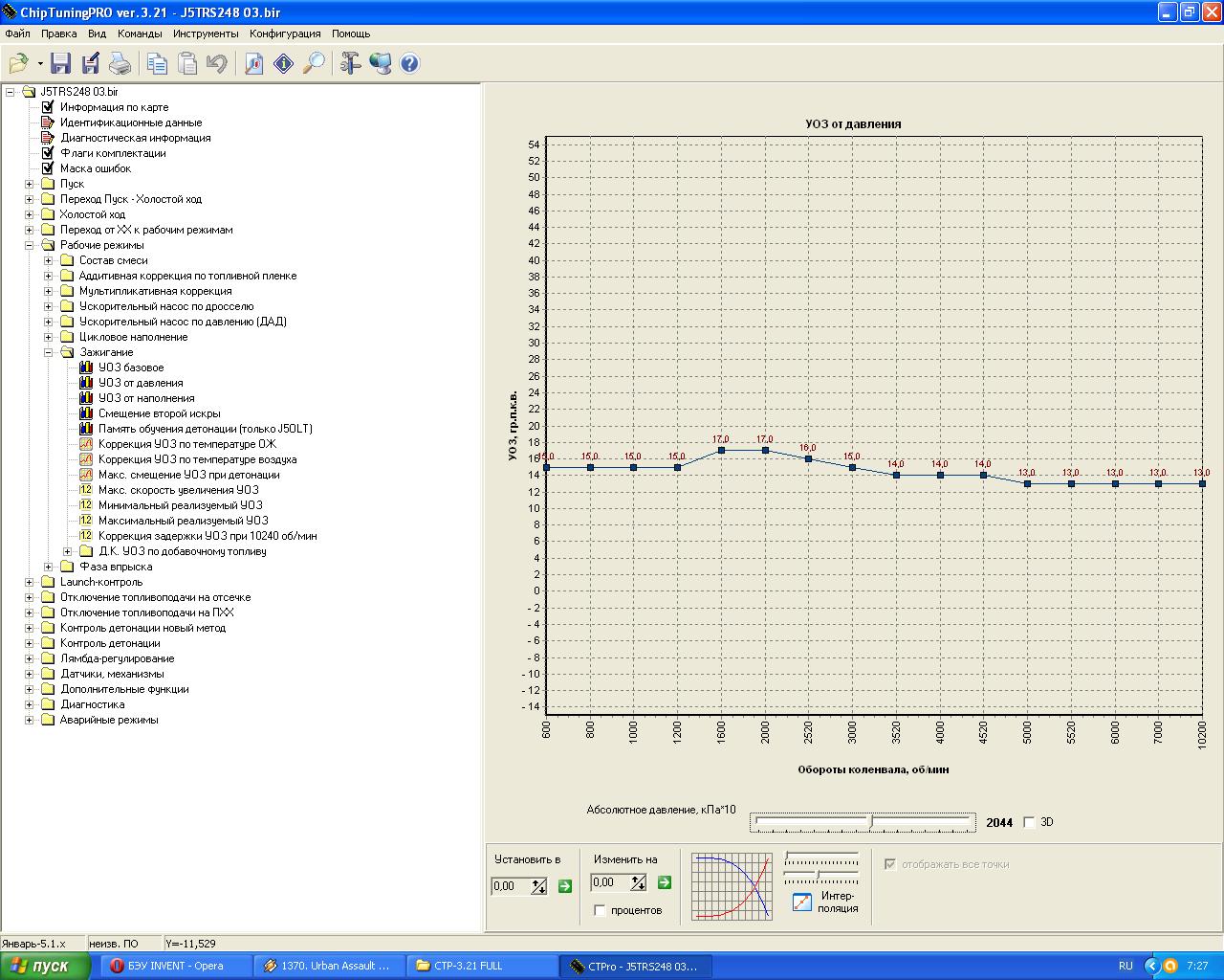

    допустим так выглядит угол в моей машине при 1кг в рессивере..

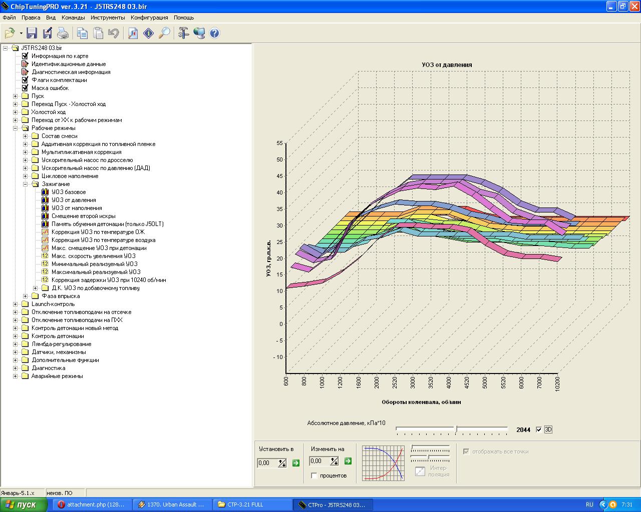

    или так в тридэ)

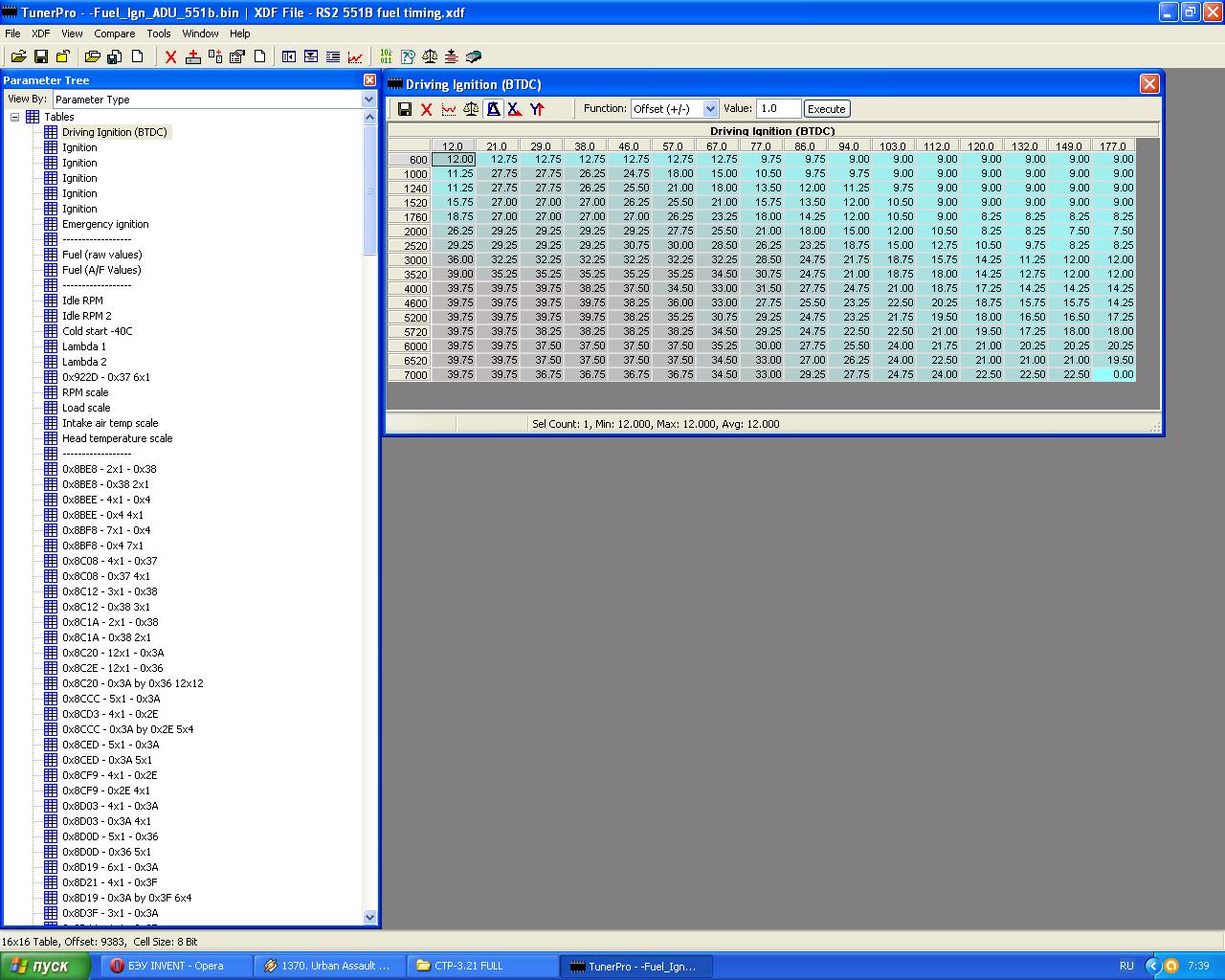

    а вот что я могу посмотреть тюнером про)))
