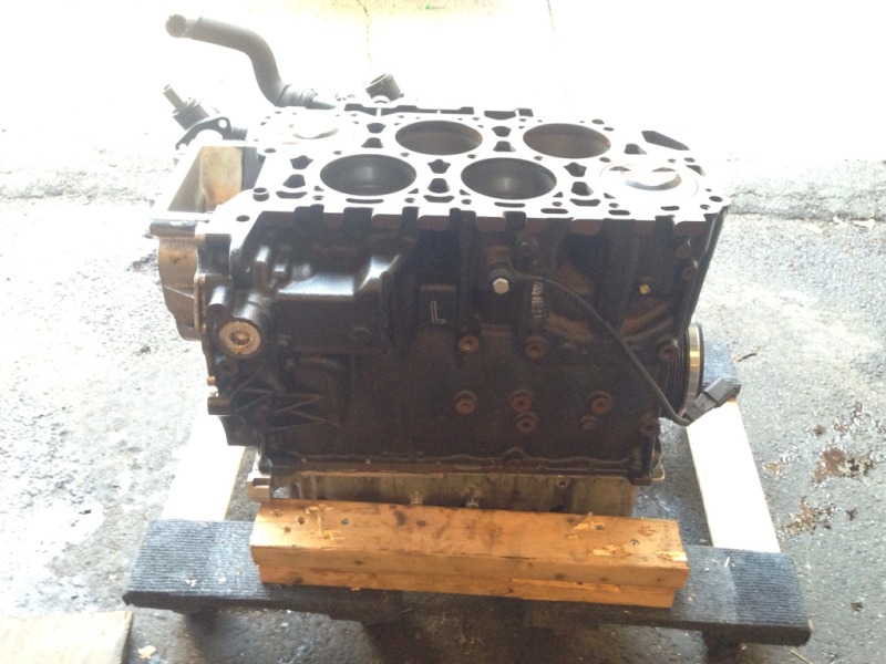

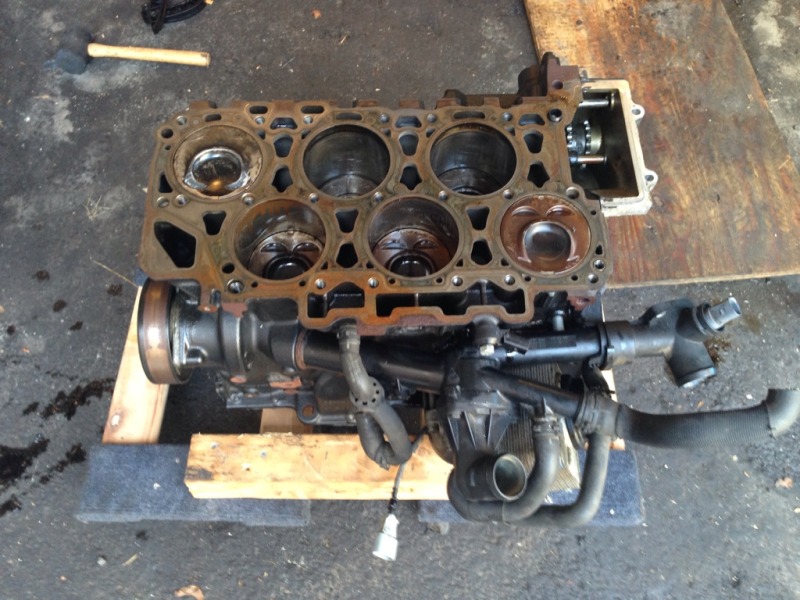

    Интересно, насколько надежный это движок?
    Веселый Гольф получился:
    https://www.youtube.com/watch?v=Y1ThB3-24BE
    Блок похоже "чугуний", или нет?

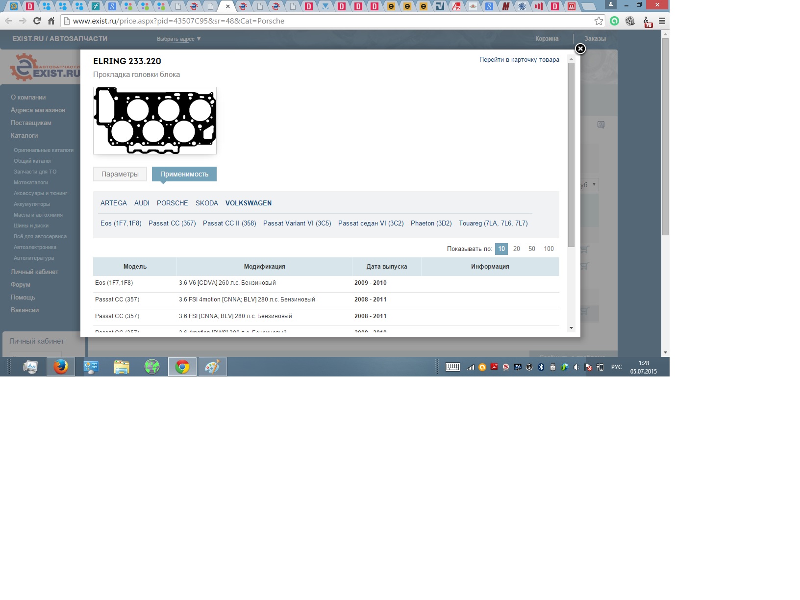

    Интересен именно 3.6 фси:
    Устанавливался на весь VAG, и поперечно и продольно.
    VR6 изначально разрабатывался как компактный двигатель для поперечного расположения, так же как у рядной 5ки отхватили один цилиндр, чтобы из под капота не торчал..
    Почему не турбирован с завода? Потому что такая мощность при поперечном расположении двигателя и переднем приводе, явно негражданский авто получается. А вес двигателя не лучшую службу будет нести для RS3 и TTRS на кольце. На туареге-кузибене-кайене для большей мощности проще запихнуть еще больший двигатель.
    По поводу цены, не думаю, что RS6 разбирается больше, чем туарегов и прочих с этим мотором. А как посмотришь на все пластиковые сопли и трубочки навешанные на современных Vобразниках, то и возиться не хочется.
    Где-то читал, что вся доработка по низу в сабжевом проекте была сведена к увеличению толщины прокладки, для разжатия. Но точно не могу сказать.
