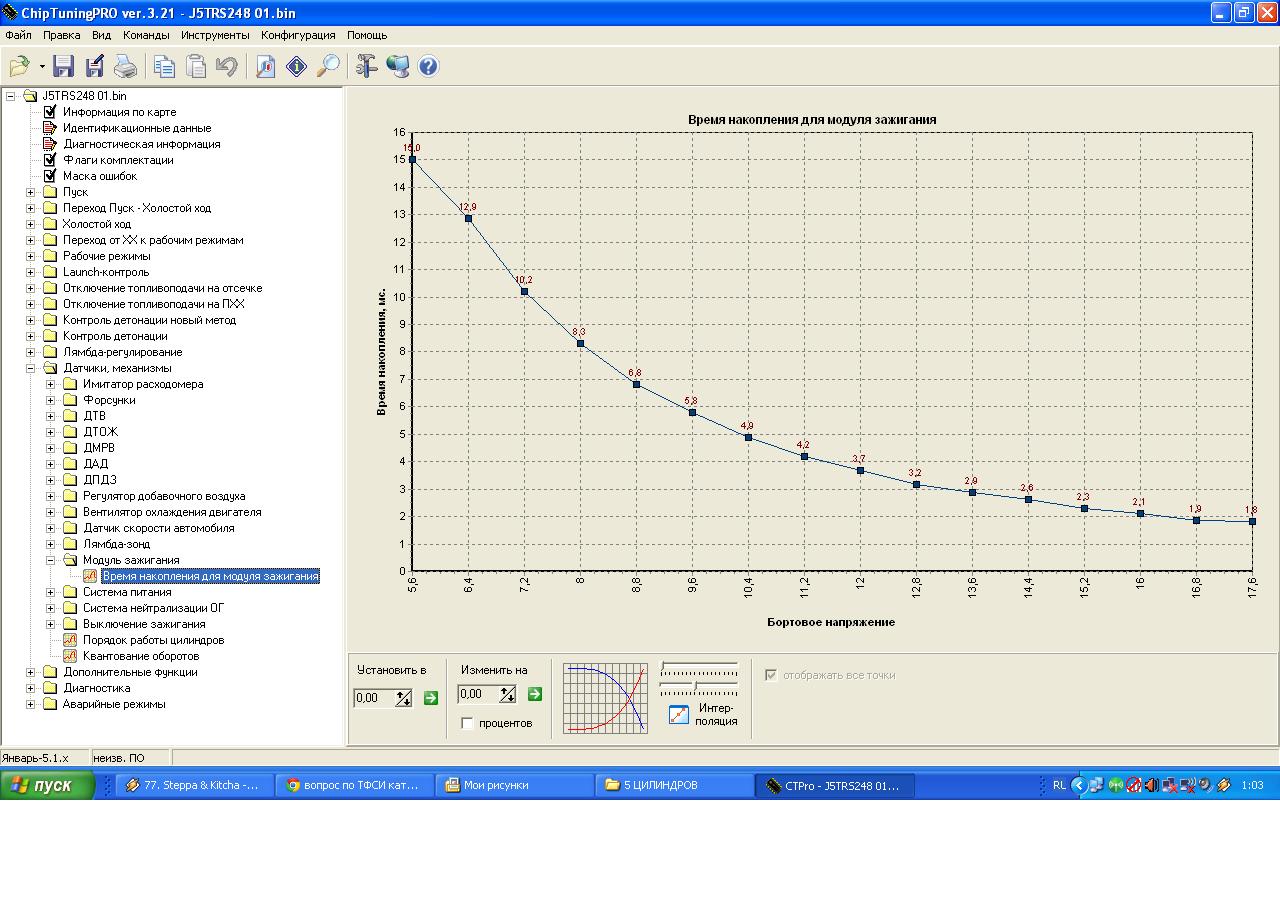

    катушки 07k 905 715 f подключаю 2й и 4й масса, 3й управление, 1й +12в
  7. #7
    Регистрация
    04.10.2011
    Адрес
    Луга
    Сообщений
    1,386
    По умолчанию
    в момент прокрутки в сети было порядка 9.5-10в , а на сколько он должен быть запредельным что бы сработала защита?
    больше 10мс
    мозг январь ? резисторы в мозгу перепаивал ?

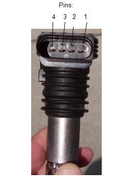

    Проверяй
    Pin 1: Connects to Pin 1 on all other coils and then to +12v ignition feed (or fuel pump relay).
    Pin 2: Signal ground (connect to ground at ECU ground)
    Pin 3: Spark Signal from ECU
    Pin 4: Power ground (Engine Earth)

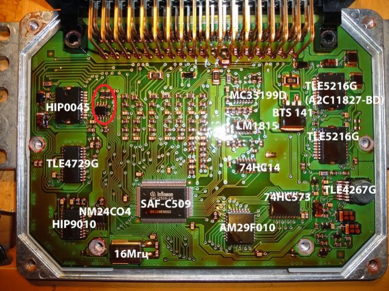

    да январь, у меня подключены через блок управления зажиганием, там на выходе 5 вольт
    у января в стоке ограничение тока управления зажиганием 10А, на катушки его не хватает
    перепаиваешь эти резистора на 100К (вроде бы) и щастье наступает
    к тому и пришли что не достаточно силы тока после блока управления, в январе то ничего не нужно будет перепаивать, а блок придется доработать.. блок выглядит вот так Нажмите на изображение для увеличения

    я только удалил транзисторы и поставил перемычки.. блок изначально для катушек таких как штатные на аане
    Не будет работать.
