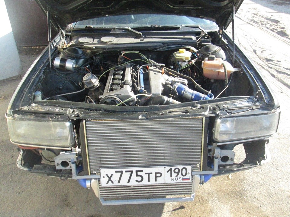

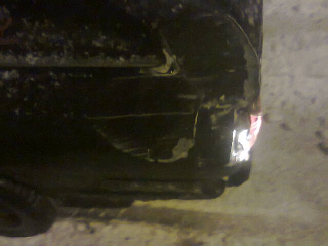

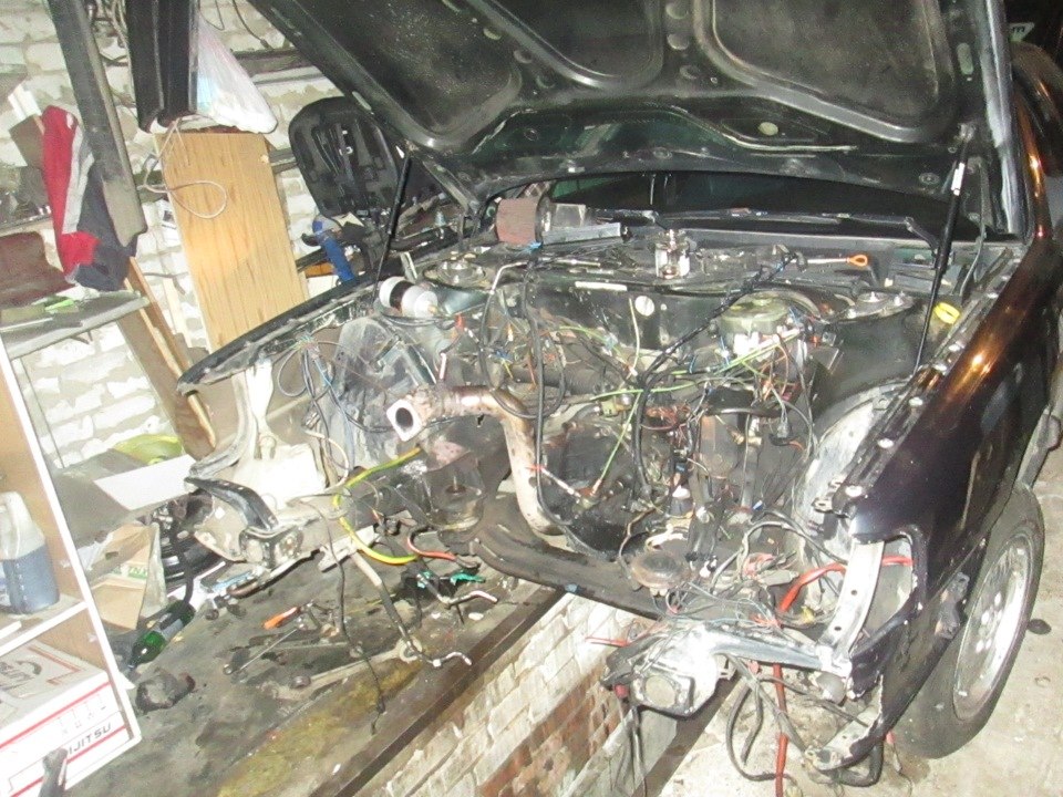

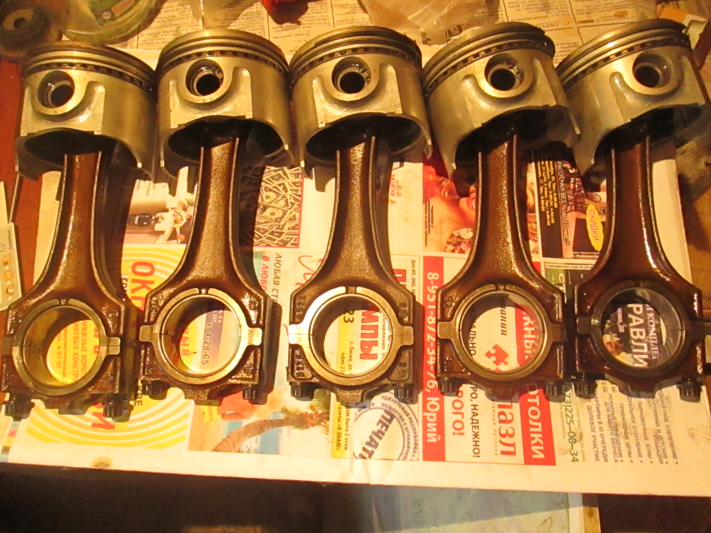

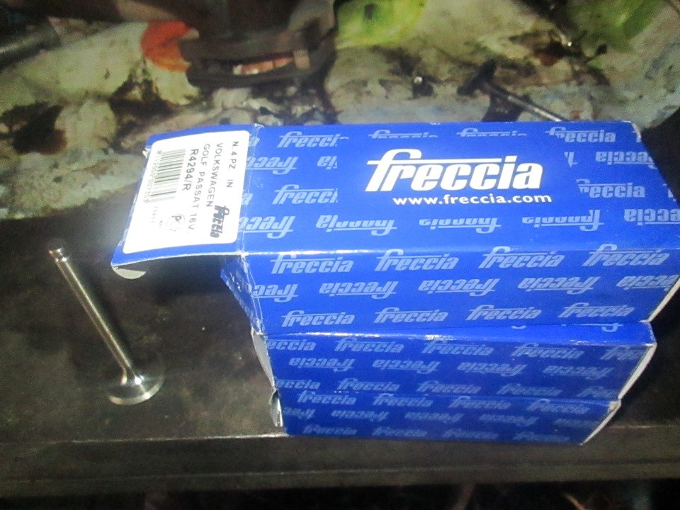

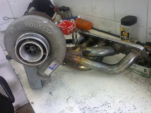

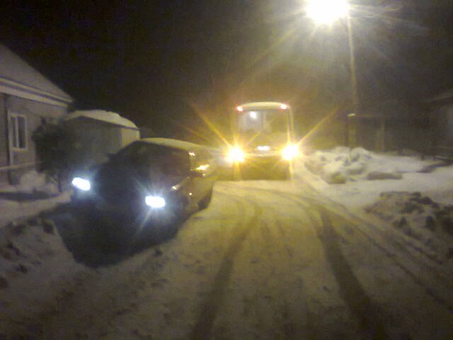

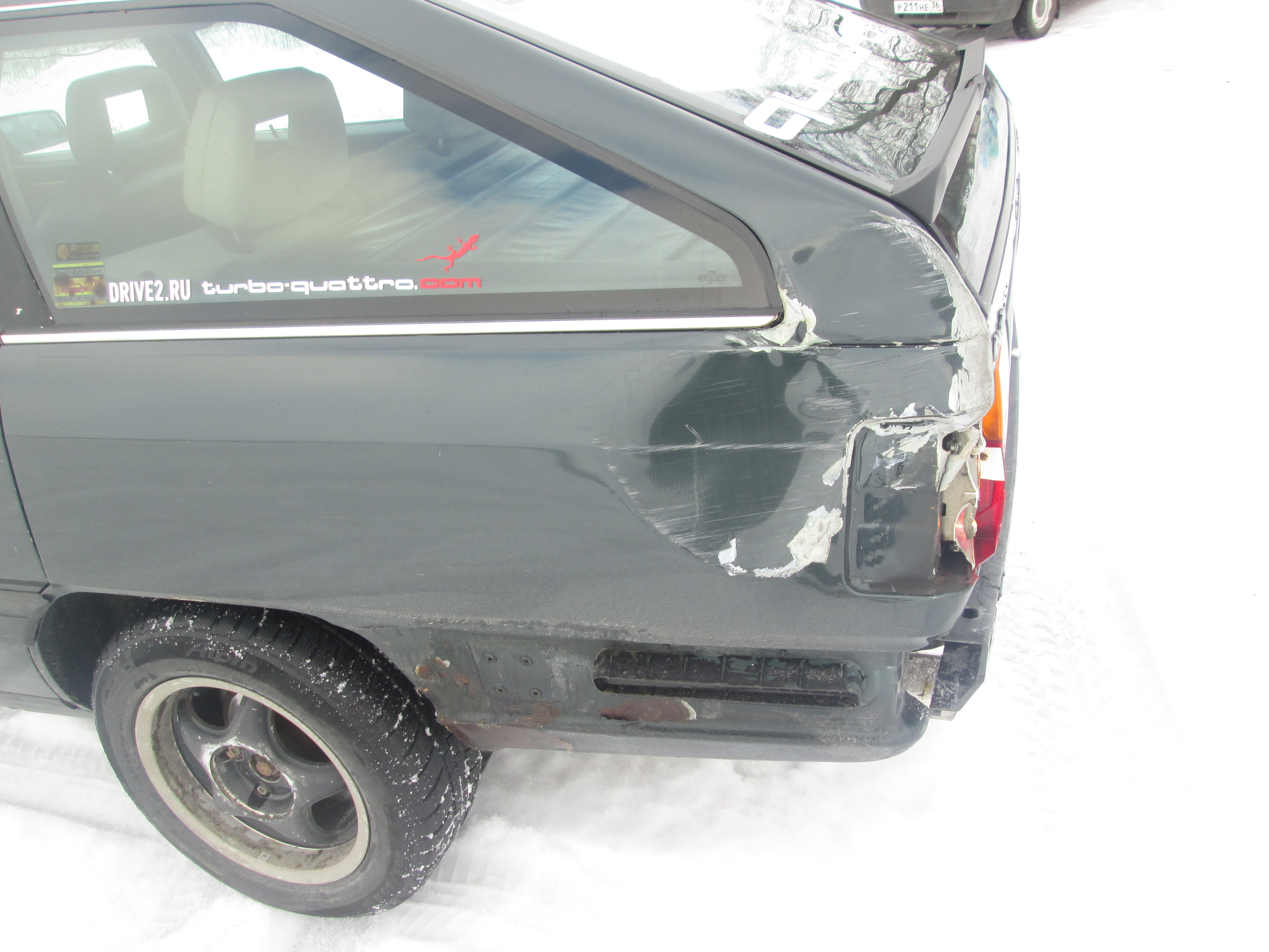

    Приобрел сей апарат чуть больше года назад у Mexaelb за это время сделано достаточно много ) На съезде ТК когда многие рассказывали как в эсках все въебывает искренне удивлялся потому что на тот момент меня машинка сильно не подводила и от всей души радовался что мне досталась не въебывающая эска ох как я ошибалсяполоса неудач началась когда срезало шпонку на шкиве КВ как итог 10 впускных клапанов в жопу)ладно пох поменял клапана собрал машину жизнь прекрасна с кем не бывает )недели через 2 застучал 4 шатун ну я конечно расчитывал низ по крепче собирать но как бы я расчитывал сделать это немного позжепохуй пляшем покупаю строкер у Сostya048 разбираю , дефектую собираю машина снова на ходу ну думаю полоса неудач закончилась ан нет дтп с пешиходом через недели 2 не разьехался с ПАЗиком вообщем покоцали машину мне основательно дальше апатия крамльные мысли по поводу продажи но потом отлеглонебольшой список проделанных работ прилагаю) P.S не надо писать что я колхозник я итак в курсе
    -Блок 7а расточен 83мм
    -коленно ранние 5 цилиндровые
    -шатуны BMW M50B20TU
    -поршни Toyota Supra 7M-GTE
    -впускной коллектор aan
    -выпускной коллектор RS2
    -гибрид 24\26
    -эбу Invent EMS-1 (в планах)
    -форсунки 550CC (куплено ждет установки)
    -насос Bosch 044 (в планах)
    -выпуск равнодлинник (куплено ждет установки)

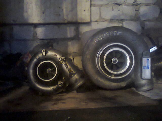

    -HOLSET HX40 (куплено ждет установки)
    -Фронтальник
    -радиатор ОЖ вынесен из под капота
    -клапанная крышка aan
    -Выпуск 76мм на компонентах MG-RACE
    Перед :
    -ноги S6
    -стойки KYB Ultra-SR
    -тормоза 314*30 S6
    -рычаги MOOG
    -наконечники MOOG
    Зад :
    -замена всех сайлентблоков (в планах)
    -стойки KYB Ultra-SR (в планах)
    -тормоза 310*20 (в планах)

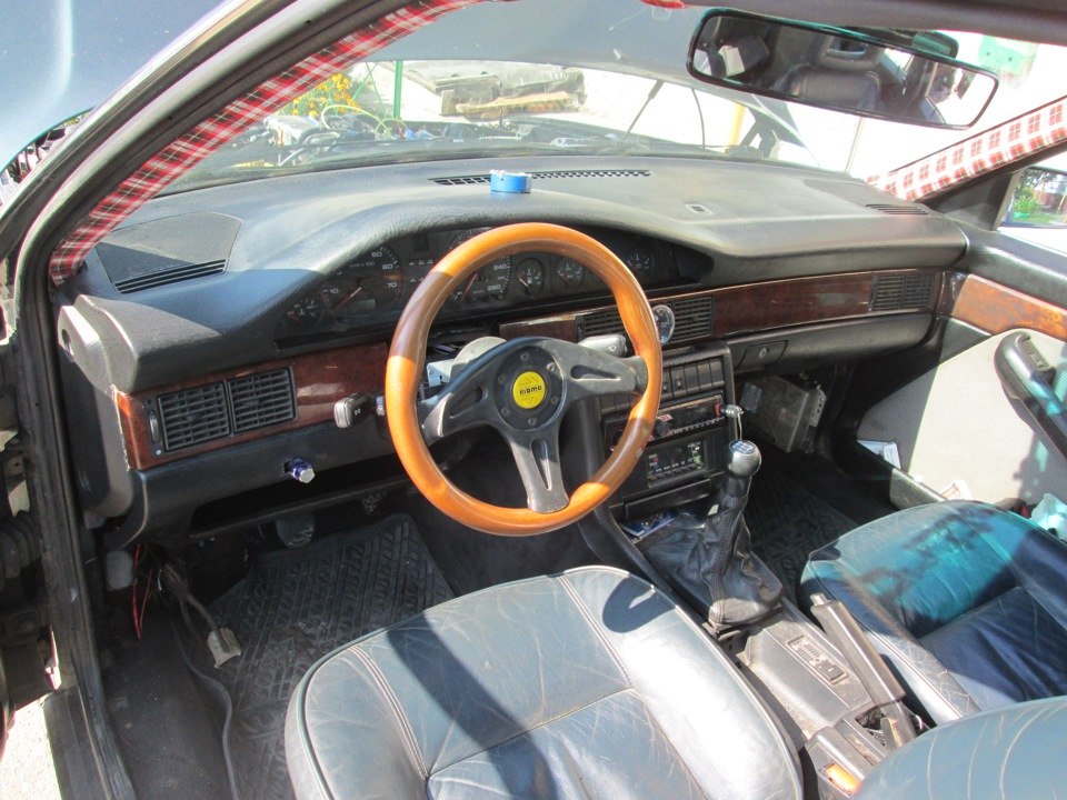

    Салон
    -Электро зеркала,свеклоподъемники,с иденья)
    -перетяжка потолка (в планах)
    -дерево в панель
    -руль MOMO

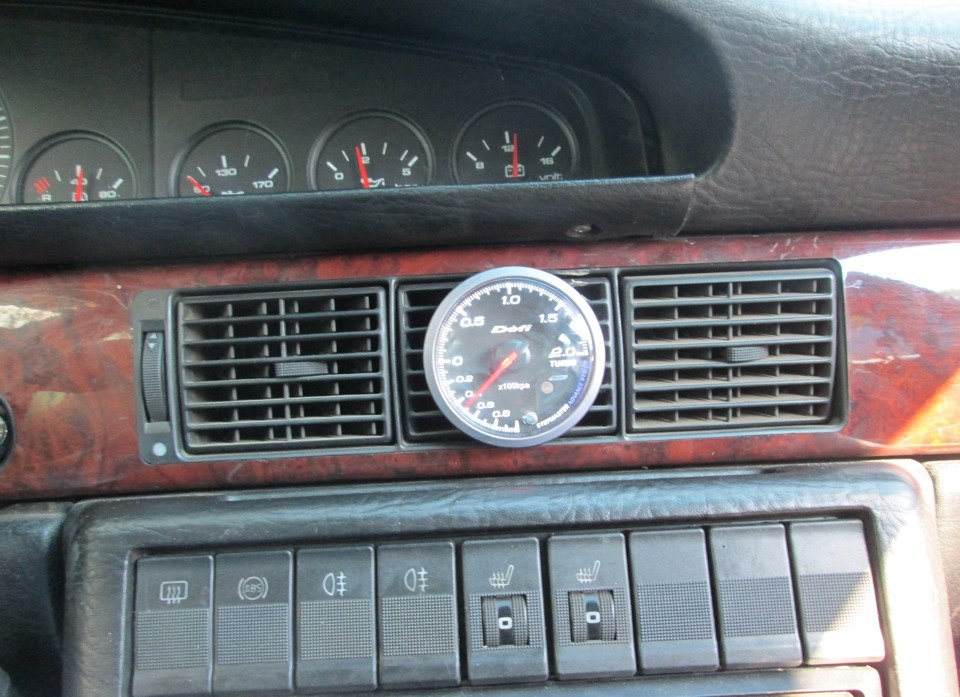

    -датчик давления турбы выносной
    Кузов
    -передний бампер V8
    -накладки на двери и задний бампер TRESER
    -перед от ауди 200
    -арки на крылья (в планах)
    -задние фары AVANT

    400+ с 40м холсетом? вы что курите парни?

    с 40м холсетом мощность должна быть за 500! 400+ это 35й холсет с большой горячкой
    чтобы дунуть за 500 я еще формочки для монеток в поддон не доделалчто бы метал с поршней даром не пропадал

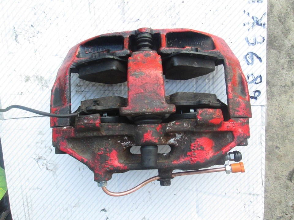

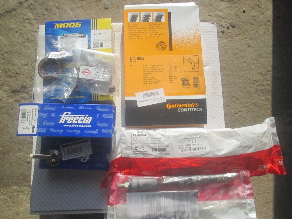

ID:	34672прикупил все необходимое для задних 310 тормозов )
