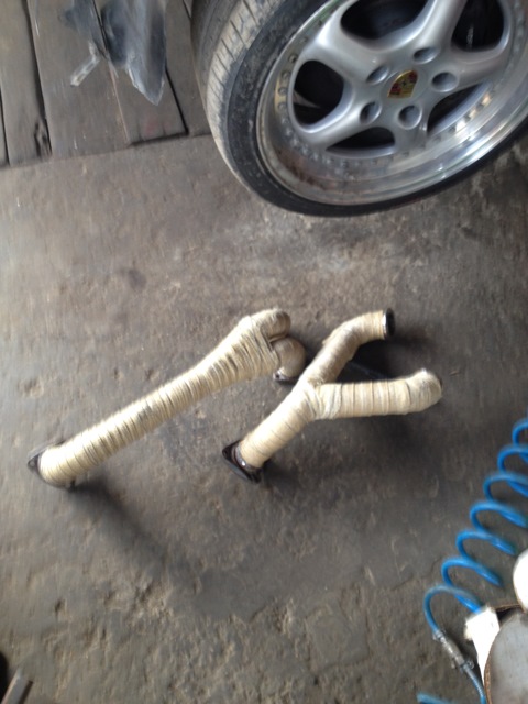

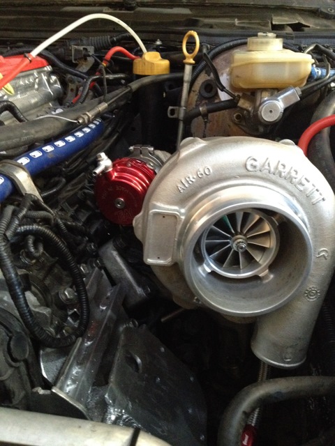

    Всем привет)))будет ли мотор адекватно работать с таким коллектором???Нажмите на изображение для увеличения

    По умолчанию
    Коллектор говно.

    По умолчанию
    Цитата Сообщение от jonn48 Посмотреть сообщение
    Коллектор говно.
    ды эт понятно последствия в чем?

    По умолчанию
    Коллектор говно.
    продувка цилиндров будет говно я так понимаю

    3,438
    По умолчанию
    Валить не будет.

    1,479
    По умолчанию
    Валить не будет.
    детонить будет изза продуки плохой???

    1,479
    По умолчанию
    какие варианты получаются?турба сверху мотора и горб в капоте?

    По умолчанию
    Смотря о каких уровнях мощности идет разговор. На стоке или сток-чипе будет он нормально работать, скорее всего. Весь вопрос в планах на этот мотор. собственно, очень много заводских коллекторов на турбомоторах построены по такой, или похожей схеме, и ничего-работают)
    Кстати был когда-то давно коллектор STR для 2.2т, на ебэе продавался. Сделан точно так же.Мы сняли с ним на стенде 315 сил-всё ездило)

    По умолчанию
    300 сил не более

    3,307
    По умолчанию
    300 сил не более
    Должно все работать.

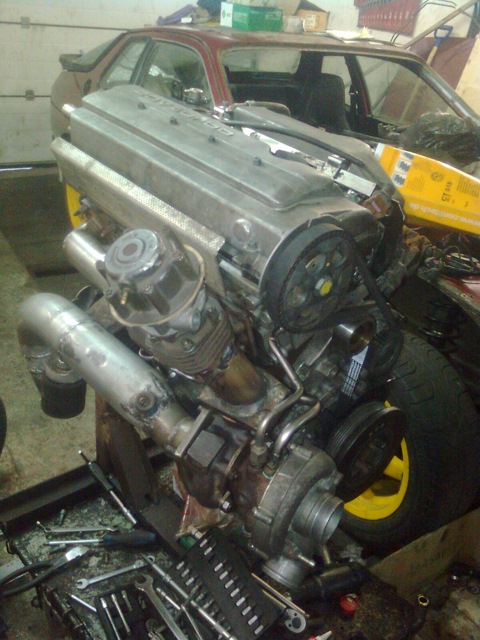

    По умолчанию
ID:	33385вот наверное самый правильный вариант)

    1,010
    По умолчанию
    Коллектор говно.
    Это единственный вариант, в таком узком месте, там кроилось буквально на миллиметры. Сварен очень качественно.

    Сообщений
    1,010
    По умолчанию
    Валить не будет.
    Валит. Ездил сам. Машина моего друга. Прж+ килограмм 700, тормоза рс2, подвеска вся от кубковой версии, адреналина вполне.

    1,479
    По умолчанию
    Ну естественно не имелось ввиду качество изготовления и ухищрения для впихивания в порш, поэтому без обид.
    геморнее конечно но по идее правильней же?если к примеру взять равнодлинник от 7а и от него сварить такую конструкцию норм должно быть)
