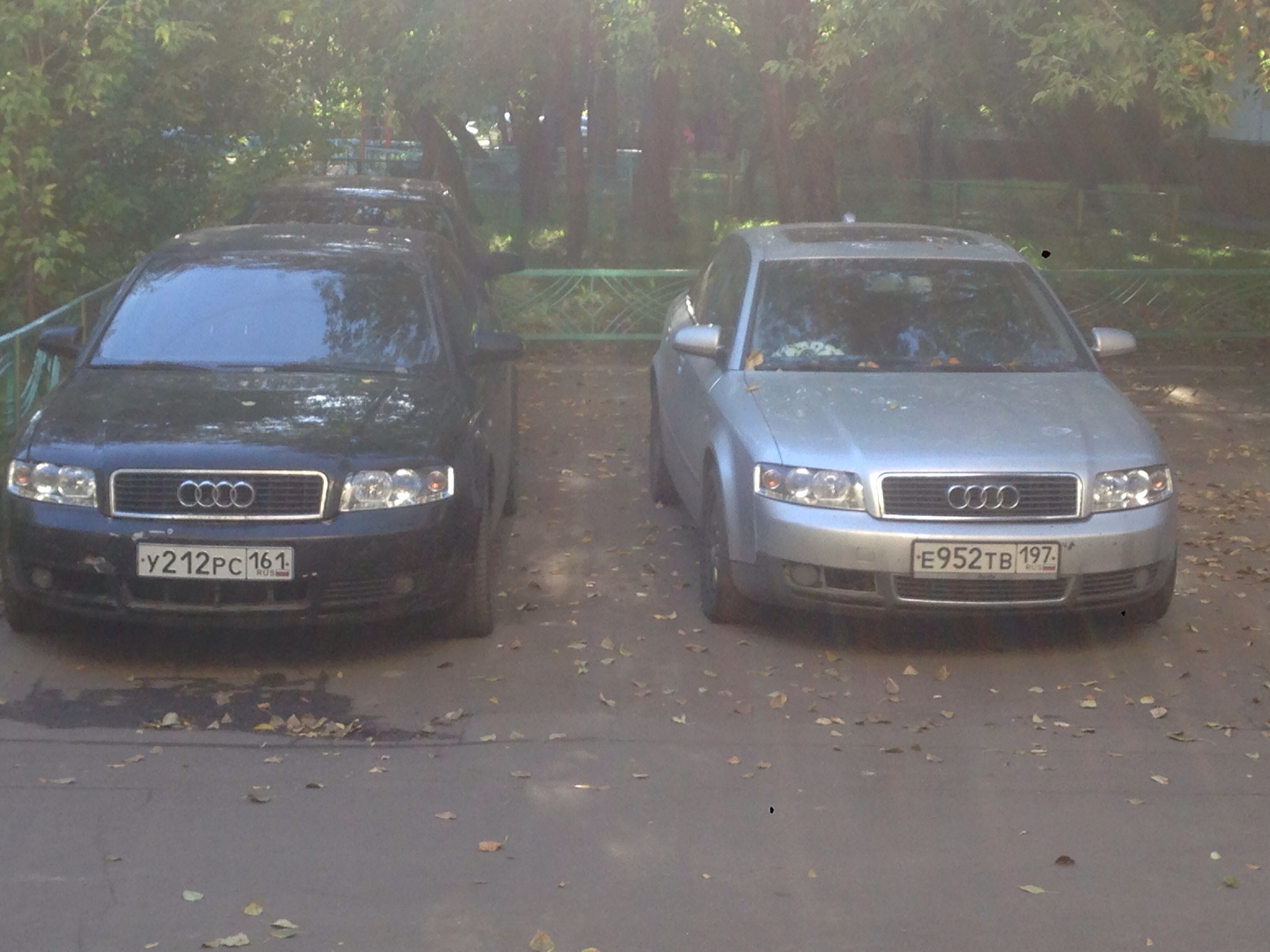

    Первый черный зверь s6 2.2t мкпп продал, новый владелец радует! http://www.drive2.ru/r/audi/970748/ хороший руки!
    Я Приобрел убить а4 8е 2002г турбо кваттро мкпп)
    Убить
    1) рулевая рейка
    2) подвеска вся
    3) колодки минимум
    4) салон скоро всего замена на рекаро
    5)натяжитель цепь
    6) abs горит
    7)двигатель в масле весь
    8)сцепа
    9) турба так себе не дым
    Уже сделано
    1) Abs заменил все работает
    2)колодки заменил новый
    3) натяжитель цепь КУПЛЕНО
    4) подвеска КУПЛЕНО ищу амортизатор
    5)замена ремень + ролик+ натяжитель ремень - КУПЛЕНО
    6)попробую рейка http://www.drive2.ru/l/227902/
    7) скоро буду покрашу 4детали + полный полировка.
