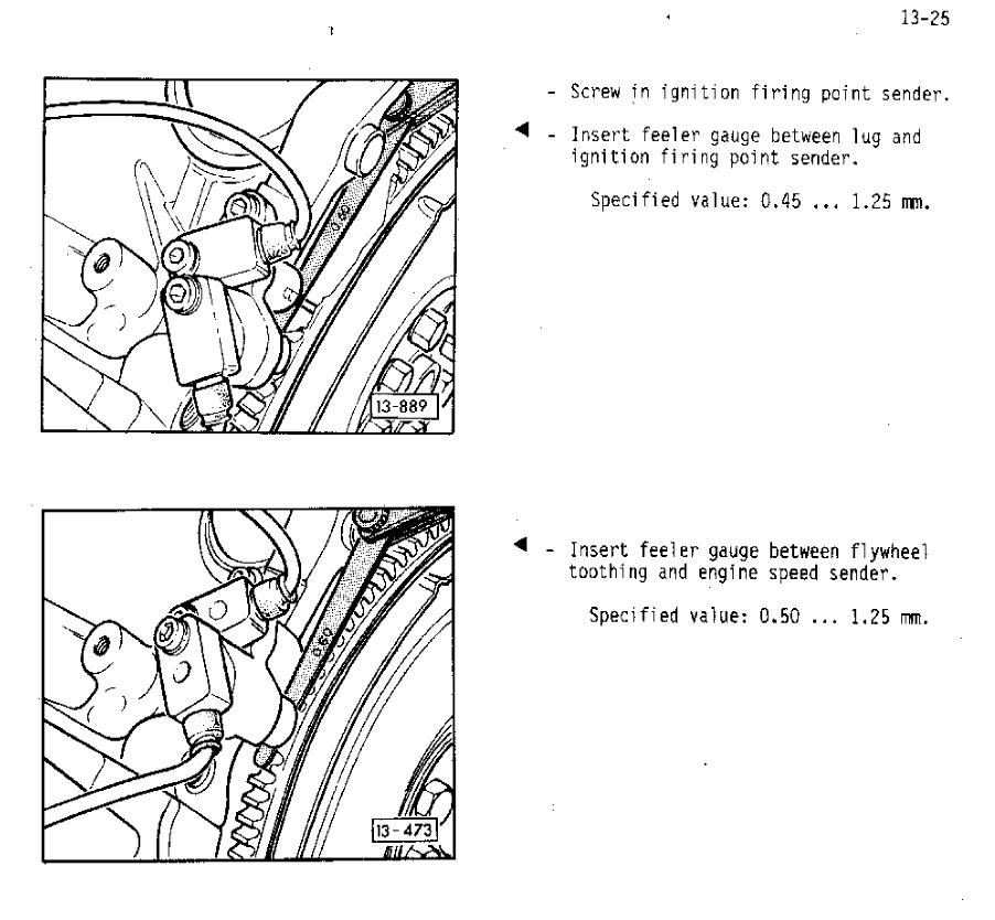

    В библии написаны зазоры мерить между датчиком и зубьями, проверить надо бы.

    У меня нет Библии! Подскажешь? И каким образом измерять если кпп на месте и как регулировать? Там же тупо планка на 2 болтах и 2 датчика аналогично на жестком креплении...

    Пытаться замерить штангелем от плоскости до зубьев и глубину датчика.
