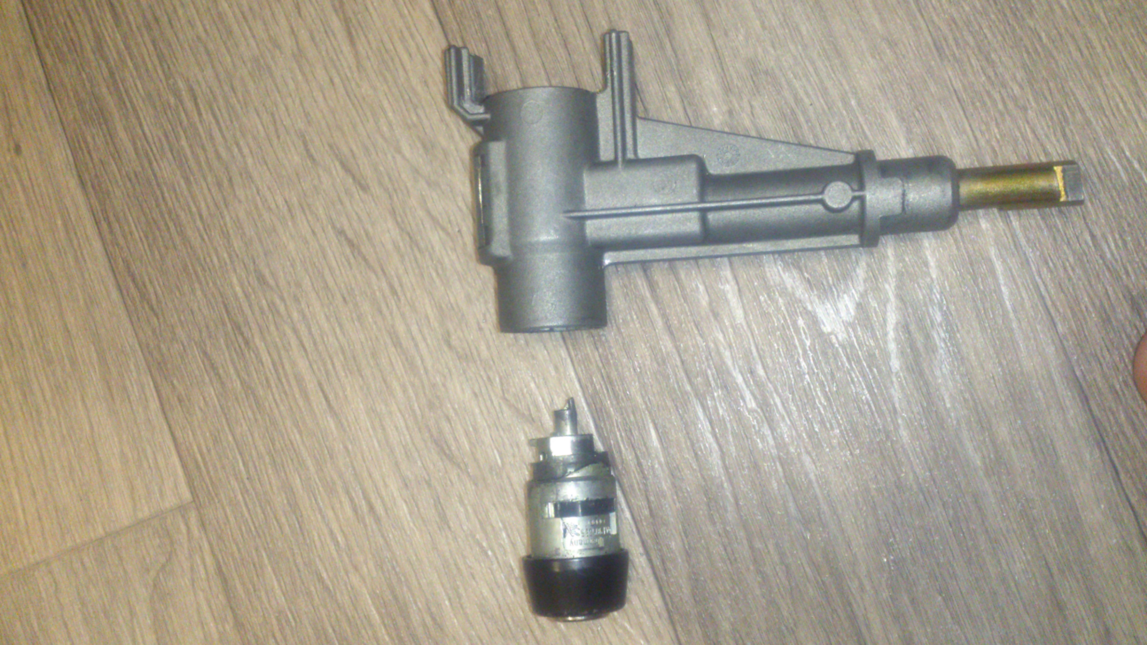

    Всем здраствуйте, собственно суть в том что сломался замок а точнее та часть которая входит в контактную пару и поворачивает ее как разобрать сам замок? Поменять цердцевину ее уже заказал с ключем хотелось и корпус замка сохронить в целостности, кто нибуть менял эту личинку????? или как там ее еще обозвать???????

    Вот Нажмите на изображение для увеличения
ID:	29553 сверлиш отверстие сверлышком на 2мм нажимаеш шилом или чем нибуть тонким и вытаскиваеш личинку!!!!!!!!
