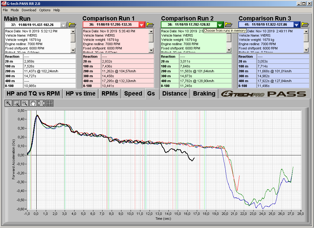

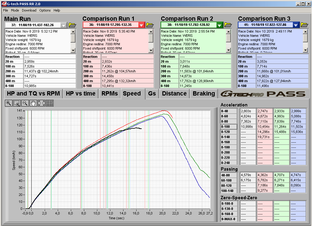

    У товарища Хуйдай ix35, пробег 11 тыщ. км., 2.0 л. атмо 150 сил. Чиповщики обещали +13 сил и сколько-то там момента, все чипуются в восторге "авто попёрло". Замеряем: слева направо два замера до чипа и два после. Условия замера одинаковы: то же место, тот же бензин, та же загрузка авто. Ну а теперь можно наслаждаться результатами )))
    P.S. Чиповщики сказали, что надо прикатать прошивку 200 км, и если не понравится результат, обещали вернуть деньги...только вот стоковую прошивку именно с этого авто не слили не сохранили, что зальют обратно не известно. Будем через пару дней ещё замер делать...

    Разгон до сотки был 10.4, стал 11.2 сек.
    Квотер был 17.3, стал 17.8 сек.
