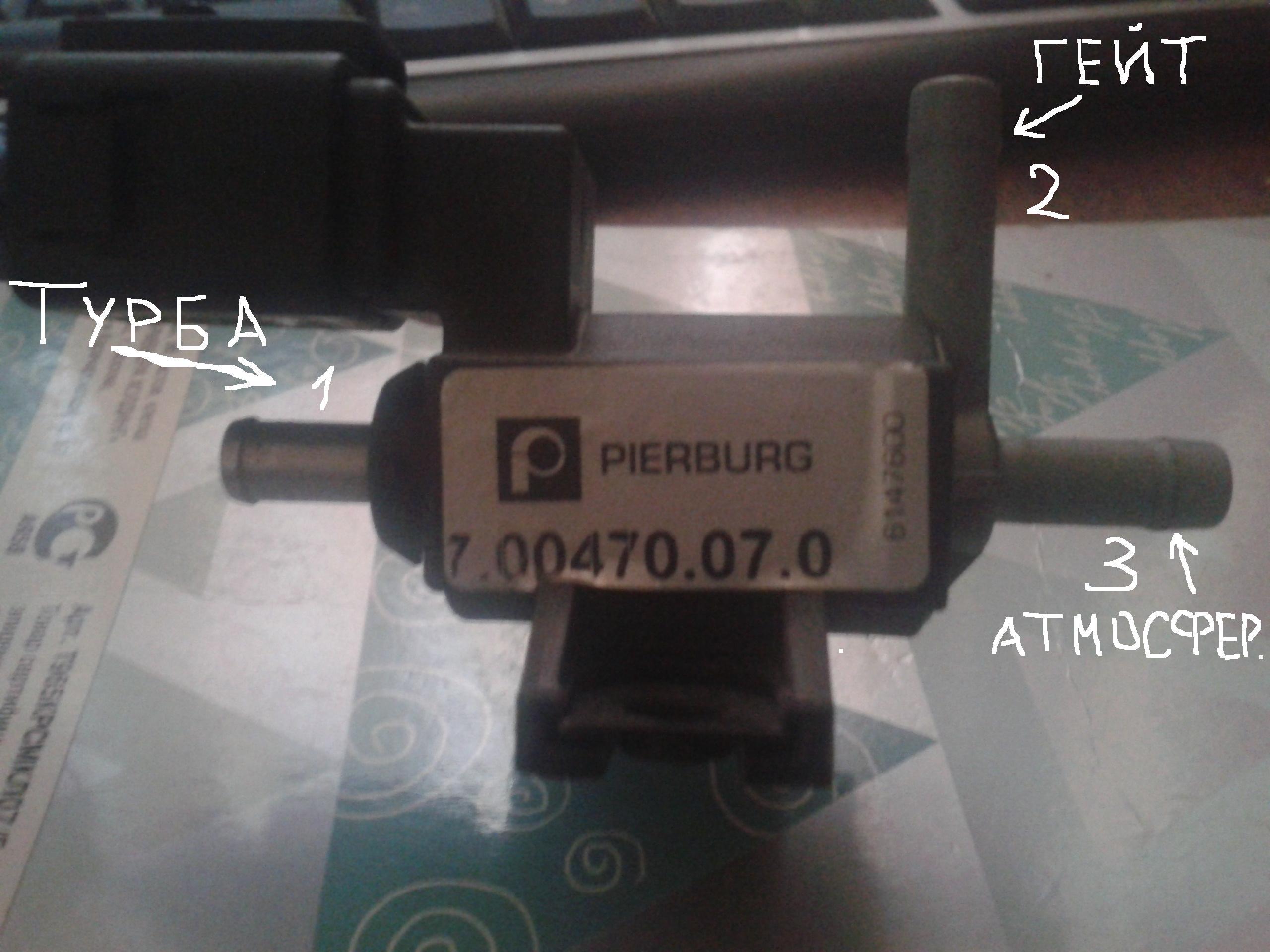

    Только что продул клапан от 2.0тфси,можно подключить по след. схеме

    Без подачи напряжения продуваются отводы 1-2,гейт открывается. При подаче питания продуваются отводы 2-3,гейт сдувается в атмосферу. Ценник клапана 700р кстати.

    Раньше я его себе пытался на сток установить,но подключал выводы неправильно,поэтому наддув медленно нарастал и я забил на него. Я подключал вывод 1 на гейт,2 на турбу,3 в гофру. Из-за этого гейту сдуваться некуда было и тачка не ехала.
