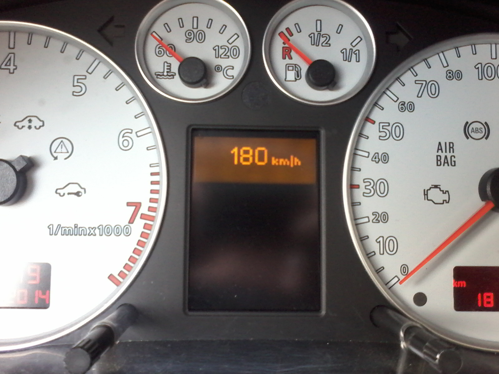

    Подскажите кто знает - переводил часы и тут вот такое Нажмите на изображение для увеличения

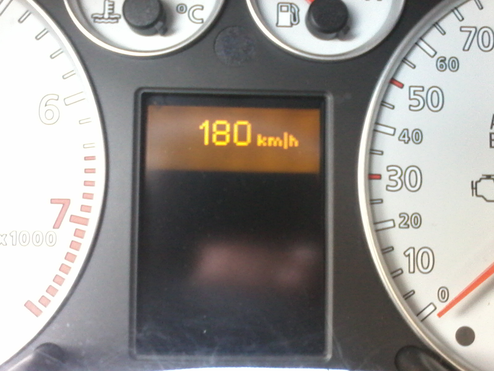

    и странная фигня по спидометру при 200 кмч начинает тупить !!!

    Походу нашёл сам ответ - кому интересно - Это реальный лимит скорости - вот как выставляется
    там есть 2 лимита:
    1. первый выставляется при скорости более 5 км.час путем простого нажатия на кнопку которая возле спидометра. Скидывается опять таки нажатием на нее более чем на 1 сек.
    2.второй выставляется при выключенном зажигании путем:
    I.нажать на кнопку которая ближе к часам-тахометру - высветится индикация счетчика пробега
    II.вновь ее нажать как минимум на 2 сек - на дисплее появится величина актуального порога ограничения скорости
    III. для изменения величины ограничения скорости нажимать вверх или вниз на ручке переключения борт компа. Шаг - 10 км.
    IU. через несколько сек после установки освещение дисплея должно само выключиться
    Штобы снять (второе ограничение):при выкл зажигании нажать и отпустить кнопку которая ближе к часам. Вновь нажать на 2 сек. И в завершении нажать и удерживать кнопку Ресет борт компа( та которая под рычажком) до появления перечеркнутого символа ограничения.
