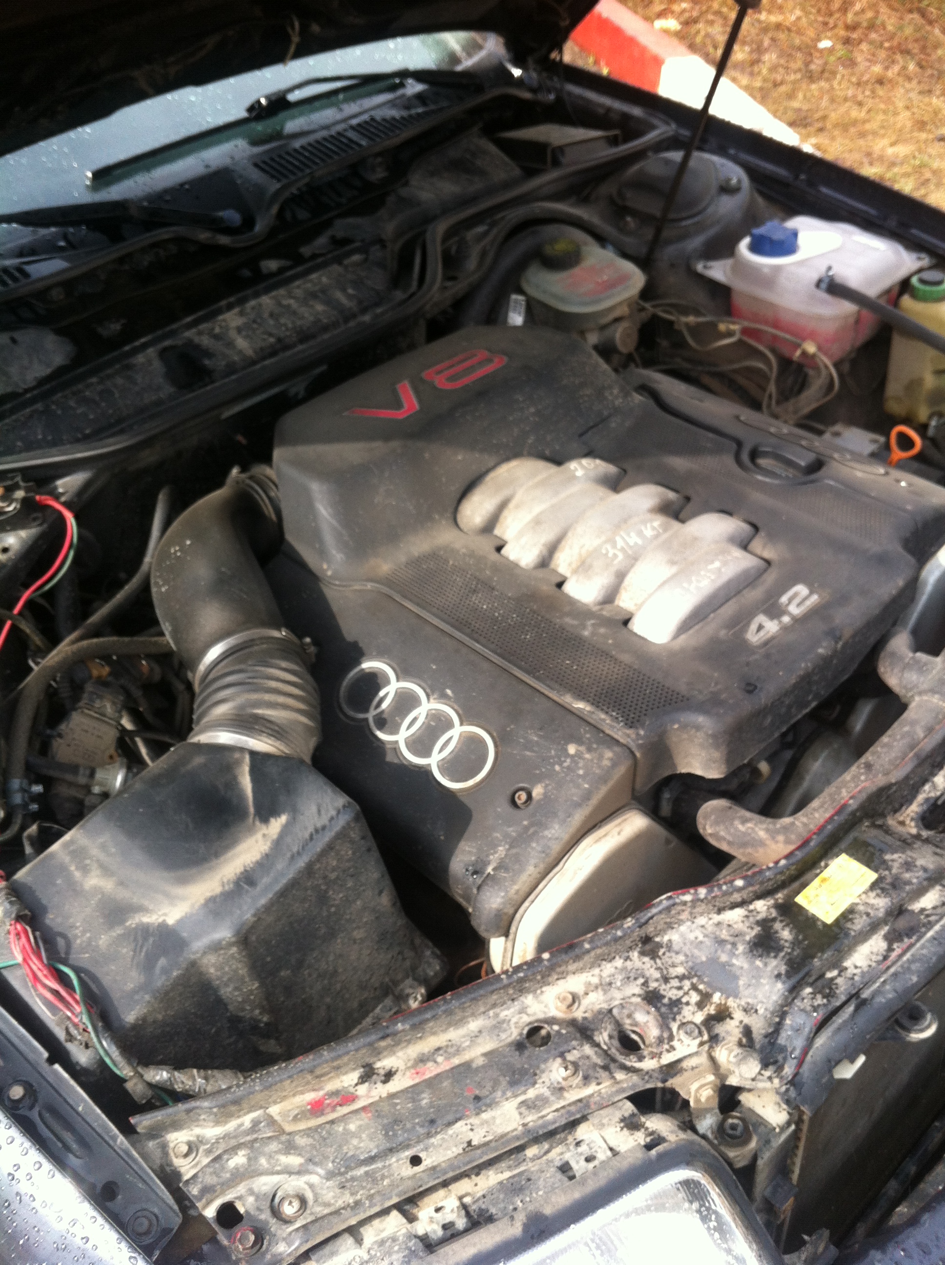

    Здравствуйте товарищи! Хочу вот представить мое ржавое корытце. Была куплена в конце 2008г и представляла собой достаточно упакованную(ААН,механика,к атро,кожа-рожа,даже приборку бывший хозяин вкорячил с белыми шкалами) и также достаточно ушатанную сотку 93гв. Постепенно туда были вживлены ноги с тормозами от с6 и вкорячен салон от с8. А когда поступило предложение от товарищей с с-гаража приобрести и поставить туда силовой агрегат с плюса,я недолго думал,ибо идея зрела уже давно. В итоге теперь имеем сотку с АНК,на родной коробке и приводах,штатном выхлопе.Вакуумник правда,сразу заменили на двухмембранный(наверное)от а8. По кузову все уже ужасно,доберусь и до этого,но я мало придаю значение внешнему виду оттого и пока руки не дошли. Да, и еще, мощный силовой агрегат практически сразу разъебал привода и добавил люфта в и так уставшую коробасину. Вобщем надо ждать пока что-нибудь въебет,а там смотреть от чего исходить. Еще подтекает масло с отводов на маслорадиатор. С холостыми проблемы-сбрасывает не резко,бывает вообще пропадут,потом через 2мин все норм. Промывал рхх-нет особого эффекта. Вот такой у меня колхоз вышел.
    В целом получилась нормальная догонялка,пердит правда как-то не очень на этом выхлопе,раздушивать надо будет однозначно,да и народ оборачивается.

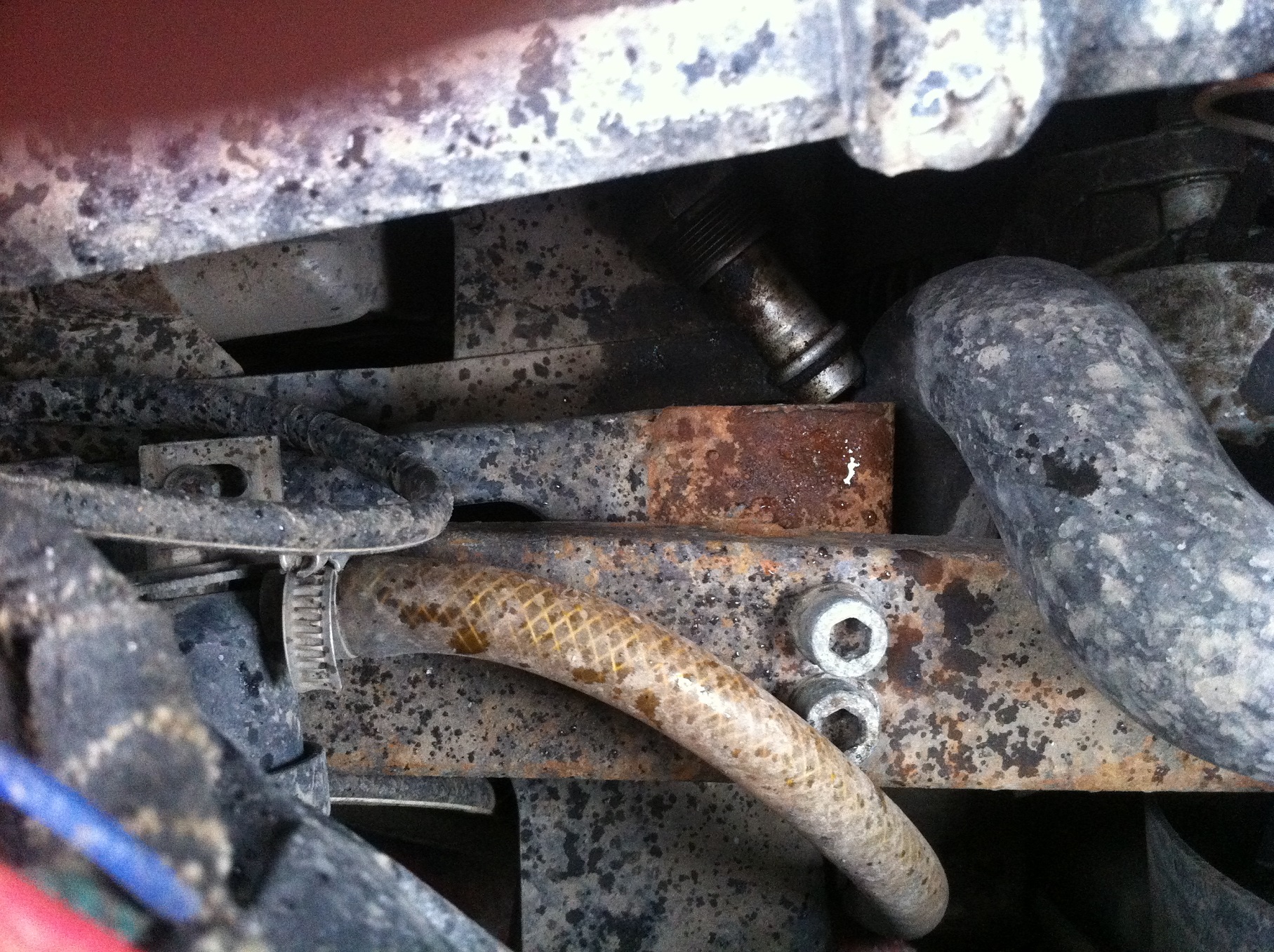

    Как закреплен двигатель можно подробнее? И что с маслофильтром придумано?
    Серег, мотор с плюса же

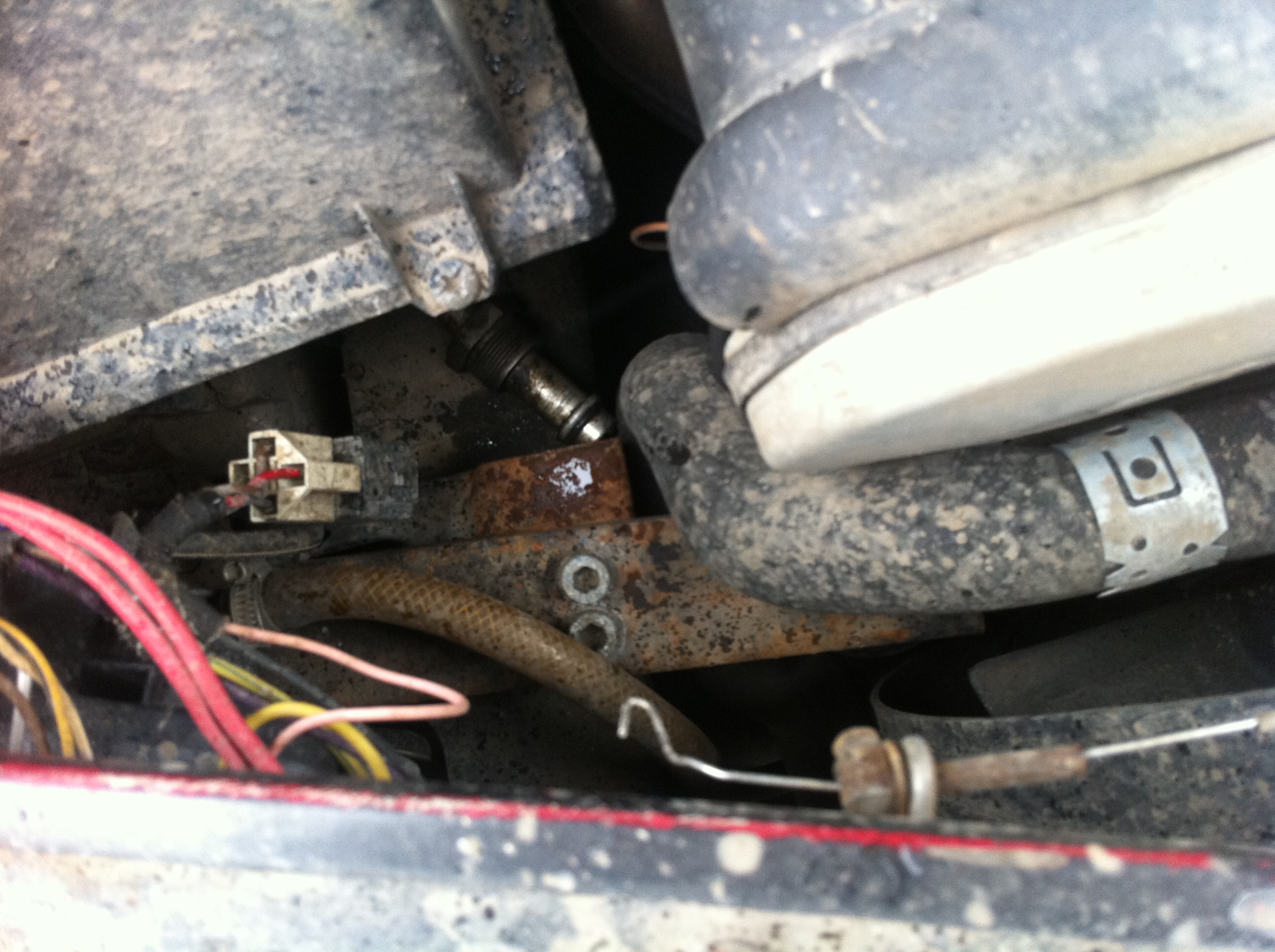

    Привет Серега!Поподробней....лапу Степа заколхозил с профиля,родное крепление на донорском кузове осталось,маслофильтр-хз,могу сфотать,но лучше самому смотреть в живую.
    Ауди 100 v8
    Вот там должен стоять родной кронштейн,вместо него парни приколхозили железяку вот такую

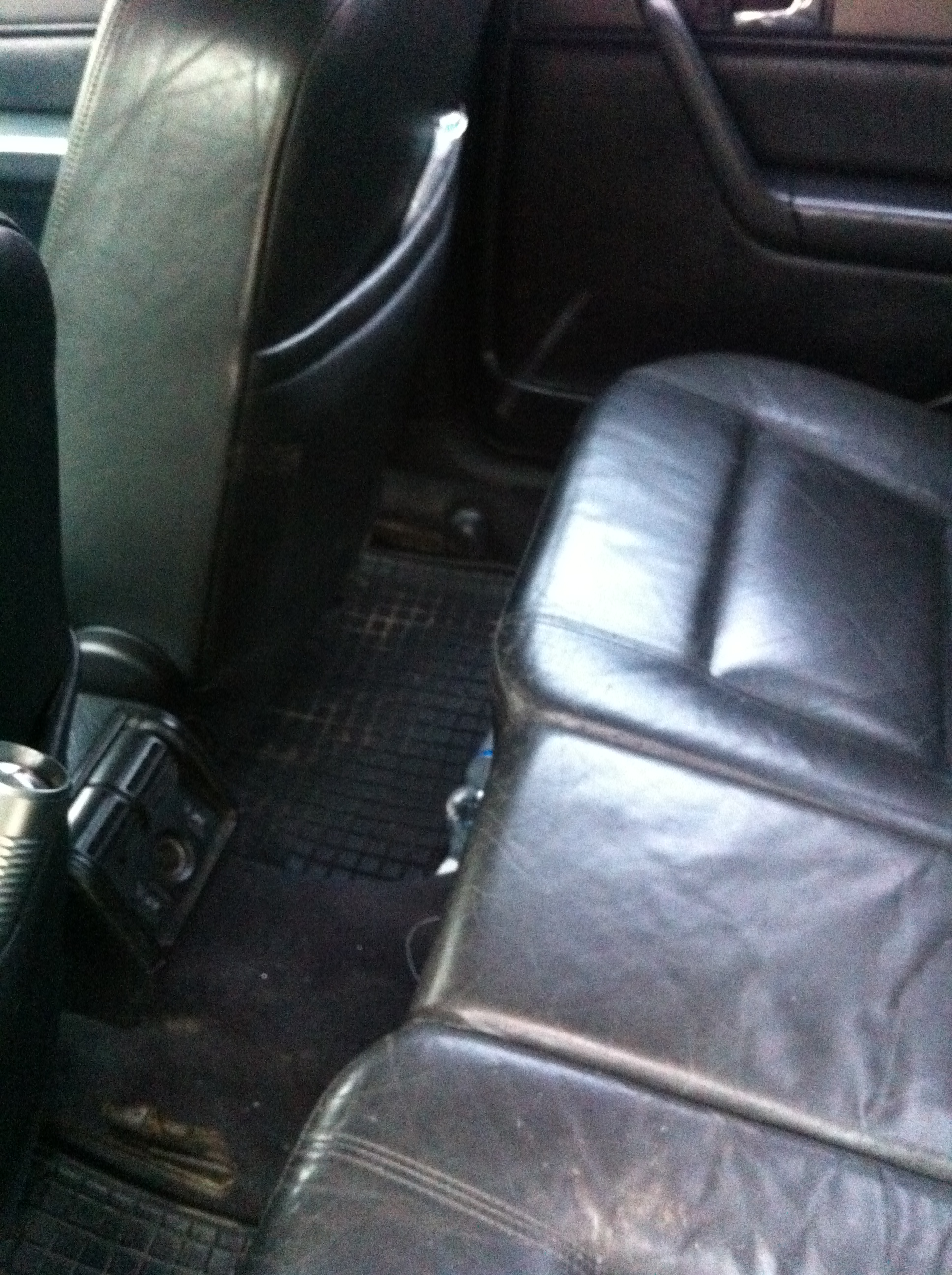

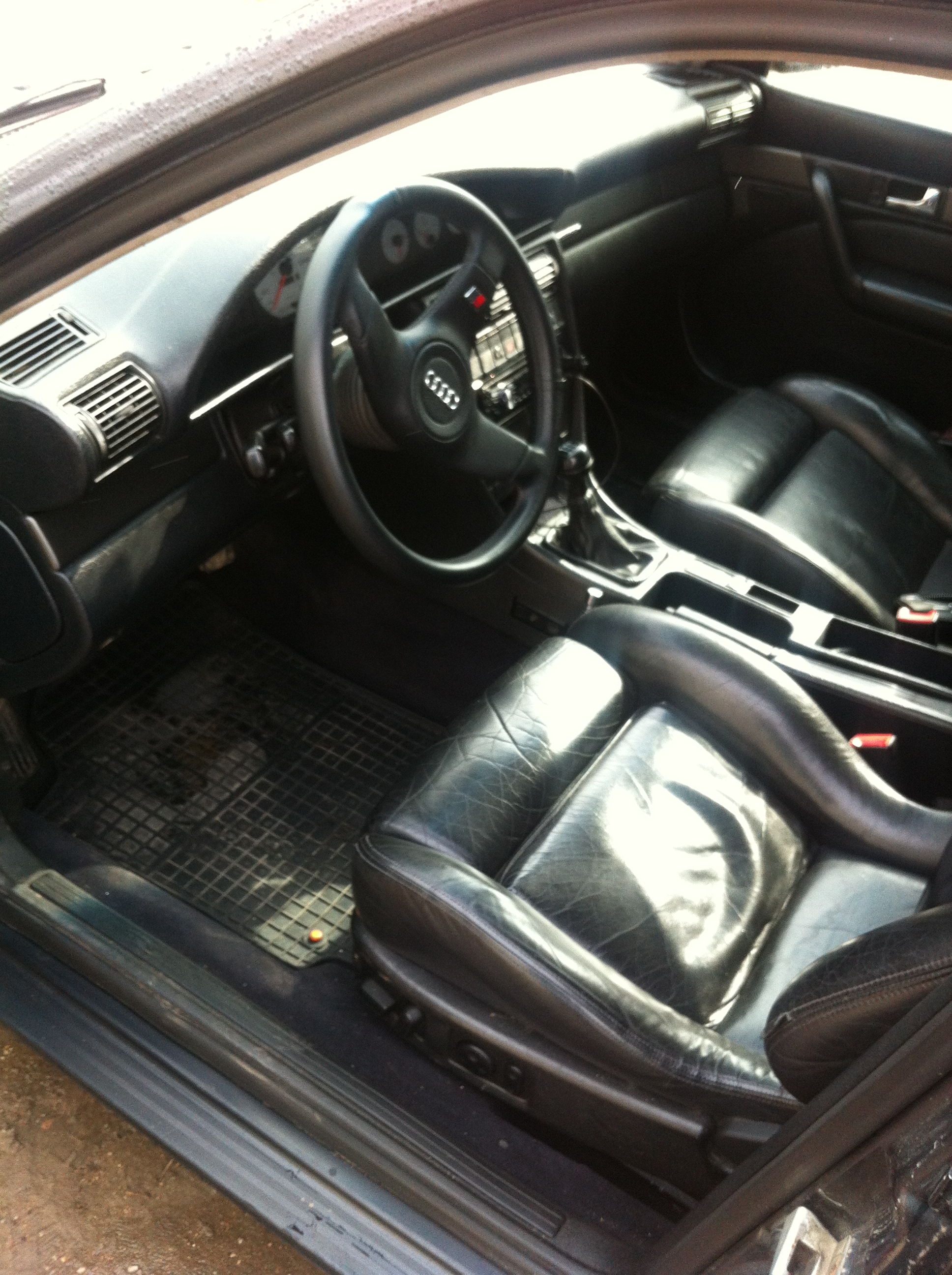

    Это вот с проставками по высоте. Если профиль взять изначально на 20мм выше,то зазора не будет,но и коврик штатный не ляжет.Сиденье сейчас отодвинуто вперед.
    В обычном положении этого не видно

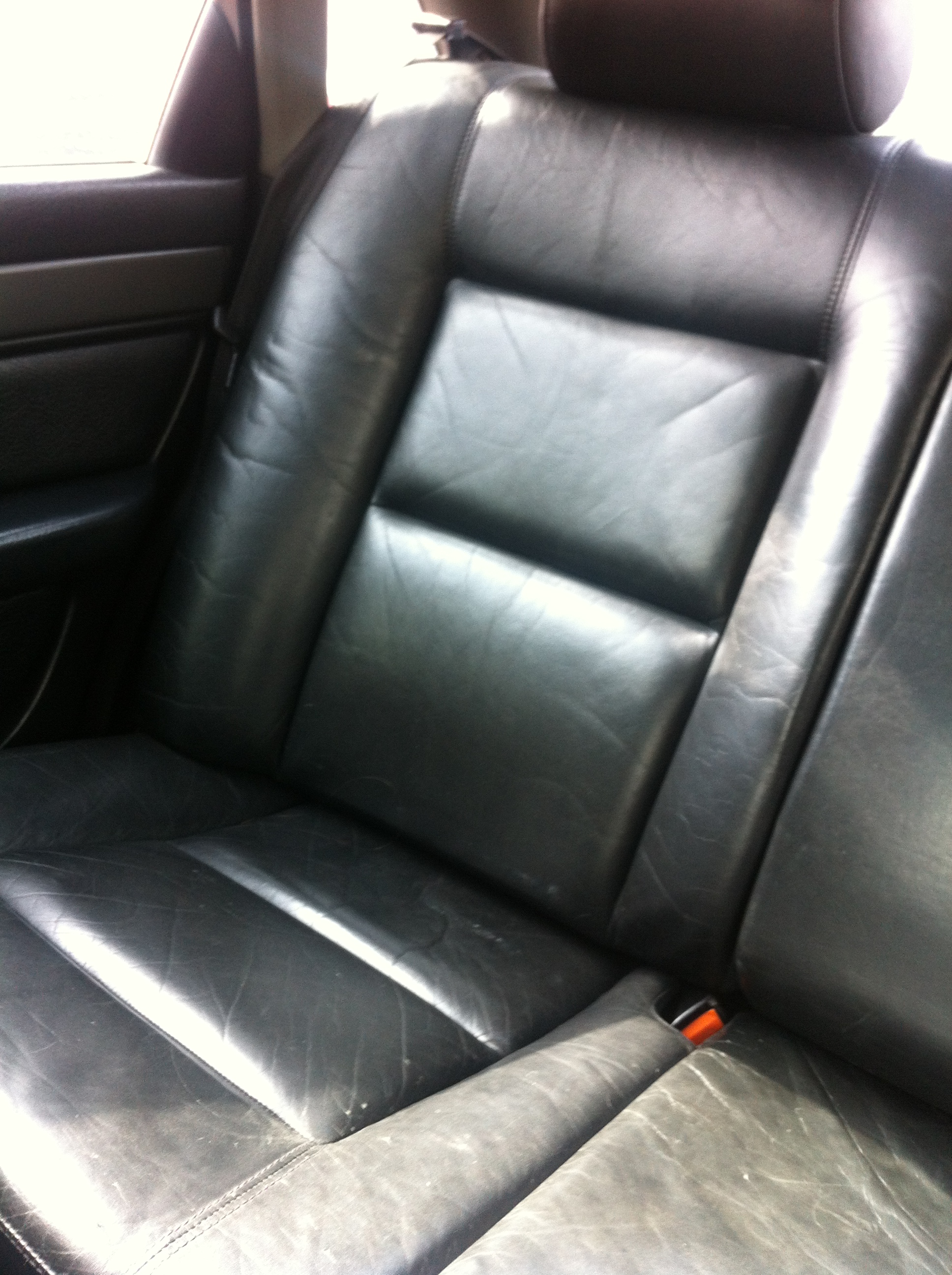

    Вообще я зря не оставил штатный диван-с8й сжирает много места.
    Спинка встает с небольшой доработкой без проблем,

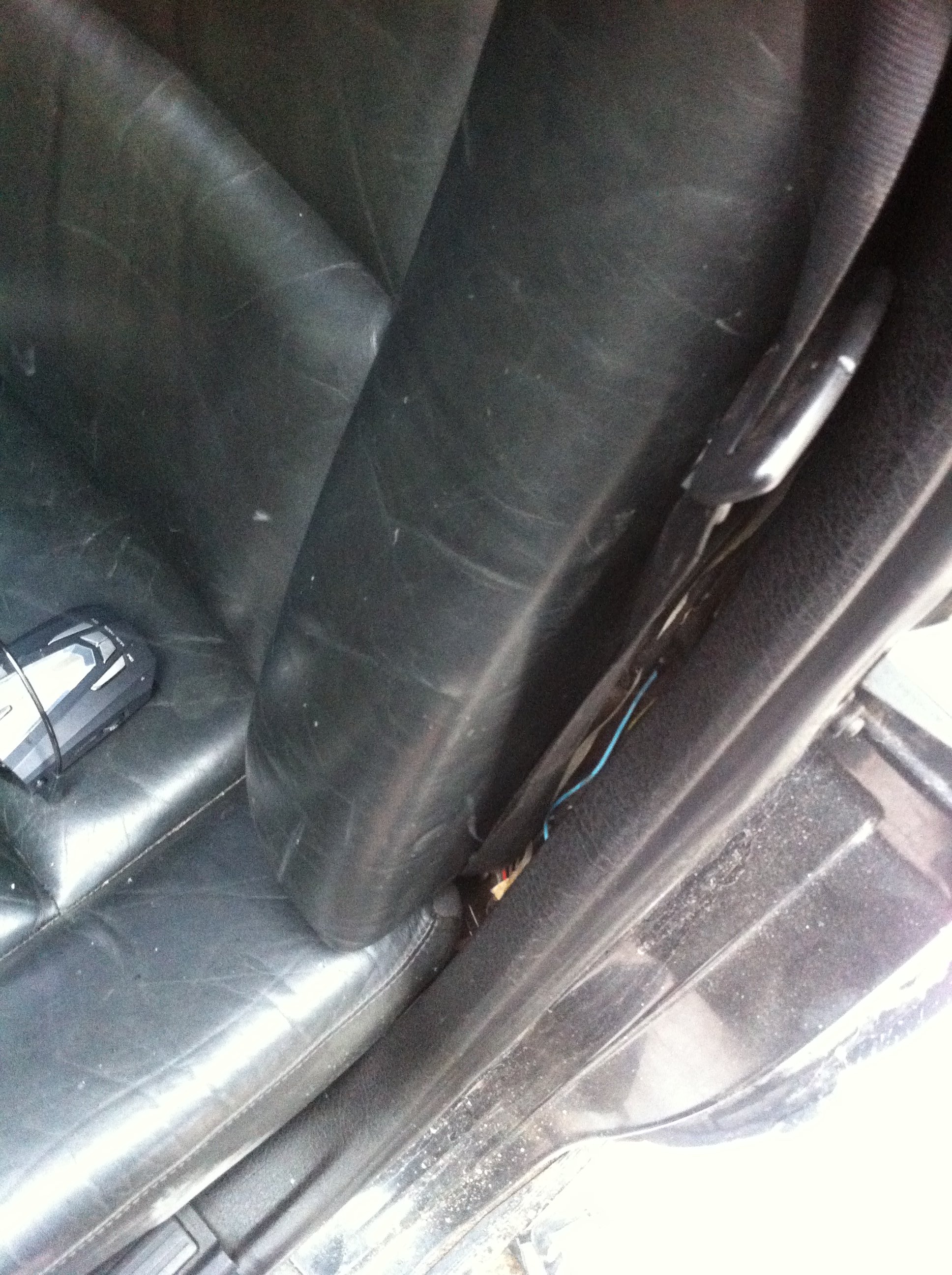

    но с небольшими зазорами по краям
    Вообще я зря не оставил штатный диван-с8й сжирает много места. где "много места сжирается "?
    можно фото доработки спинки заднего дивана? она встаёт вровень с задней полкой по высоте как родная ?
    сделай фото зазоров по бокам с бОльшего расстояния,чтобы было видно общую картину
    а старый диван какой? кожа-тряпка? цвет?он ещё есть?
