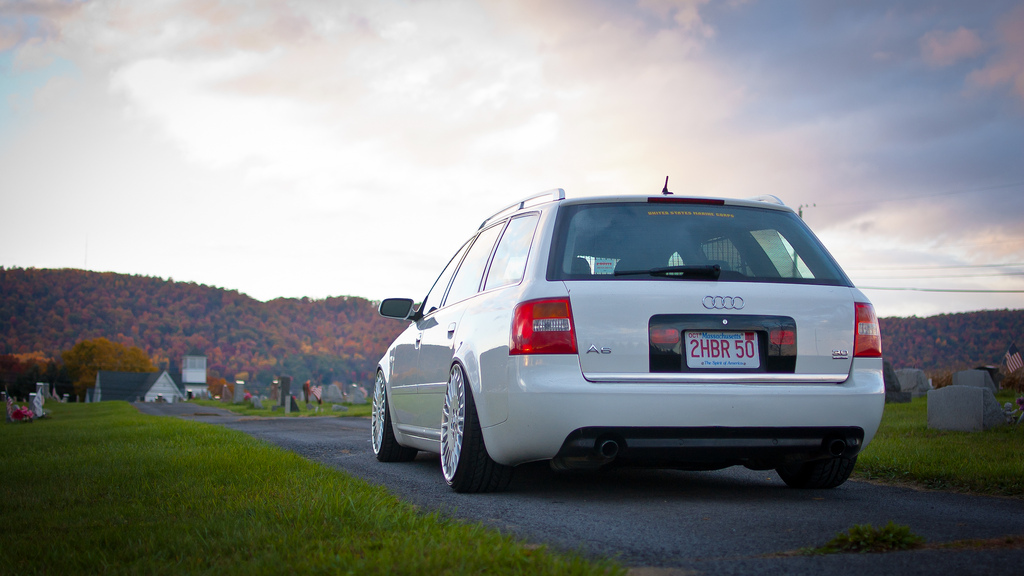

ID:	24234 на машине разведены трубы по бокам с заводаНажмите на изображение для увеличения
