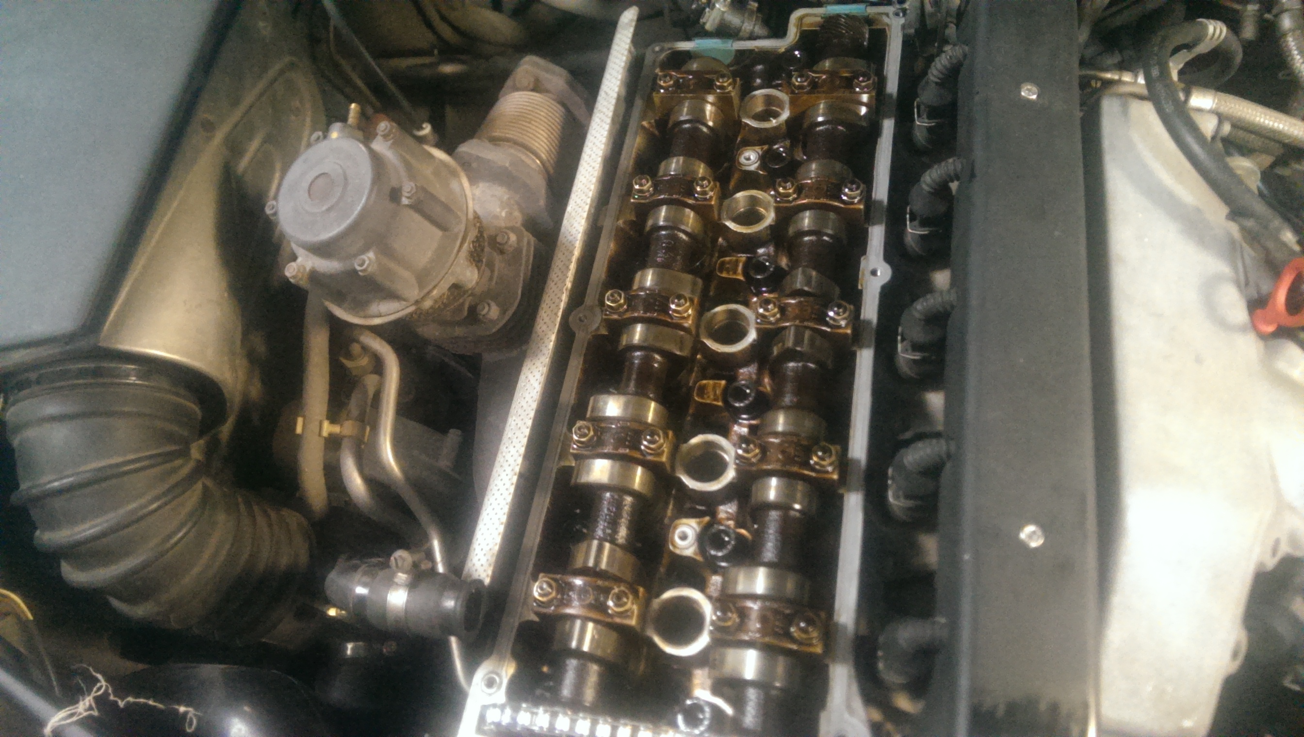

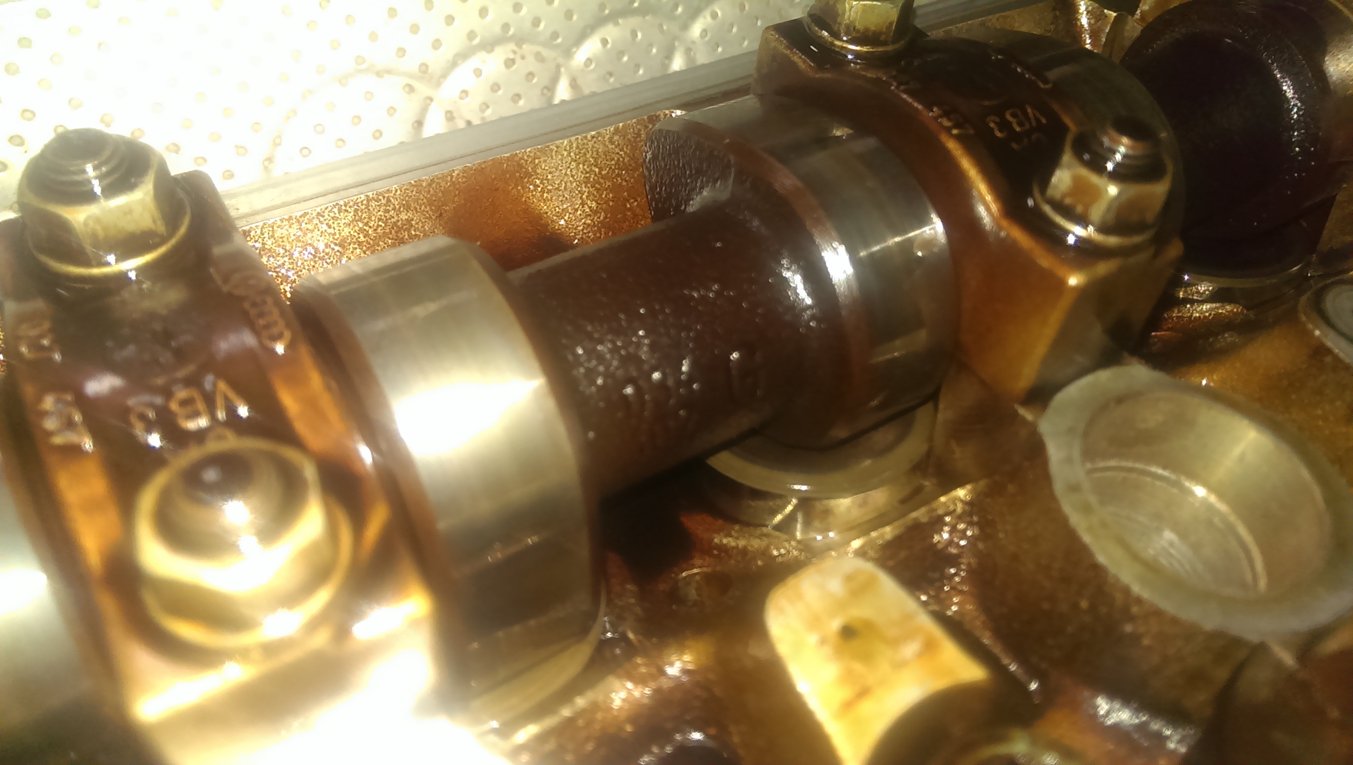

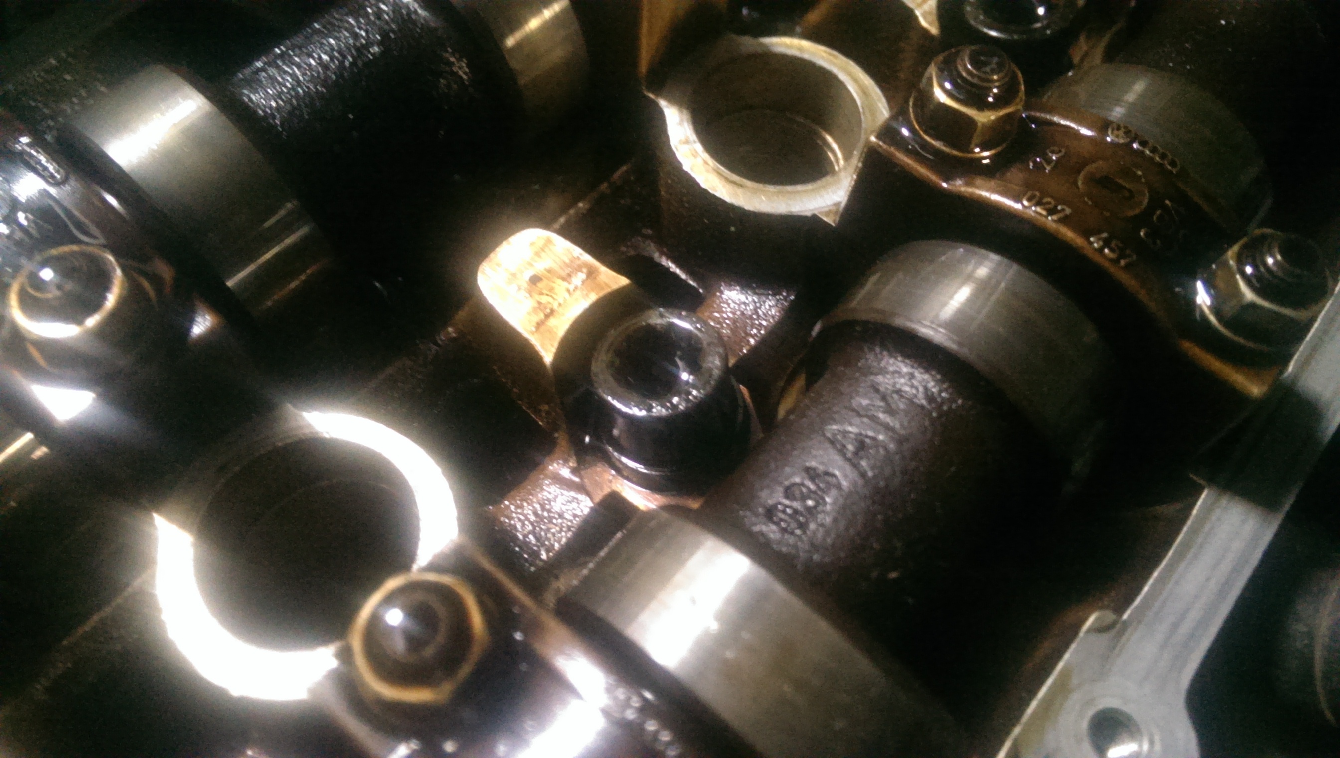

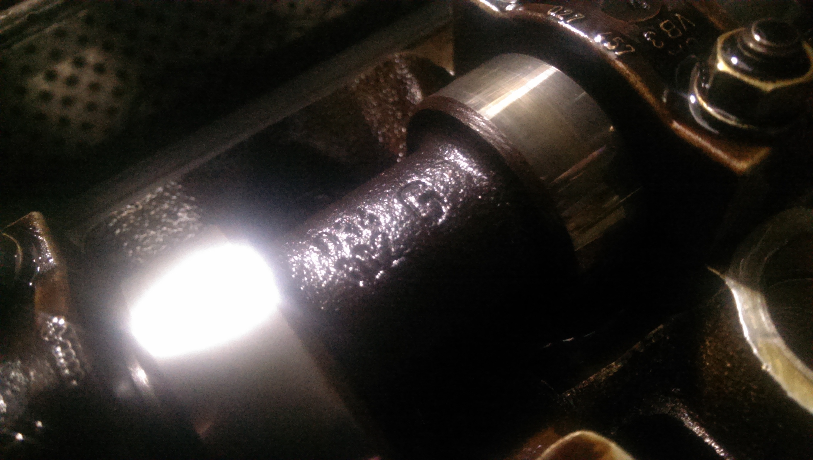

    По умолчанию чё за валы?

    Да, у тебя 7а

    выпуск похож на РС2 ,,

    Задний вал зуб трамблер зажигания значит 7а.

    Да, у тебя выпуск рс2 и впуск 7а

    АМ -с 7А ?так там на 7А букв нет

    Судя по первой фотке, один из них впускной, другой выпускной..

    У меня такие же стоят. А сам что думаешь? И почему спрашиваешь?

    впуск с буквой АМ?думаю выпуск с буквой G с РС,а вот впуск с АМ нет в каталогах!-эт с чего?

    штангелем померить кулачек и базу и вычислить подъем - не судьба? ))

    не судьба!мне лично -пох,что там за валы!просто интересно -еcли машина попалась с РС2 расходомером(о котором я узнал через год),был интерес узнать- что за валы?а так меня всё устраивает!

    Как и было предложено из вышеуказанной ссылки (это моя эрэска) обратиться к Антону (Сечану) поинтересоваться о высоте углов. Сделав замер, на душе наступил мир))

    Это aan валы.
    Mon 7, 266B, 034102G, (459B)
