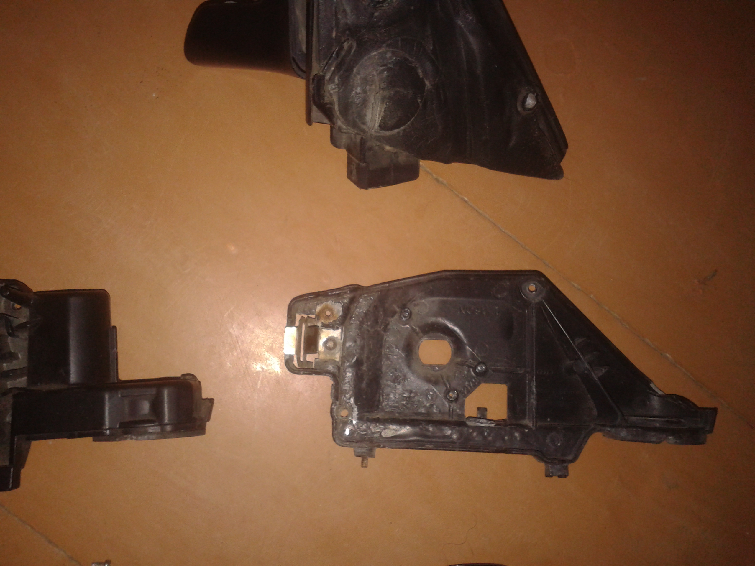

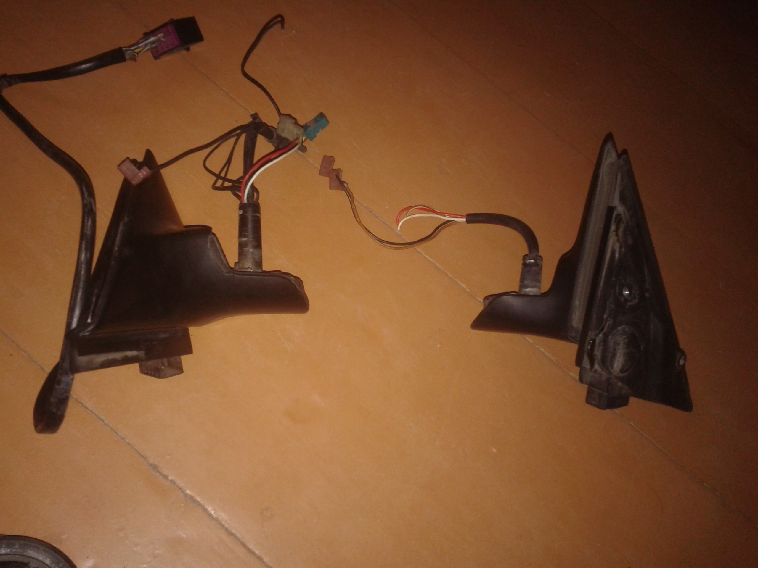

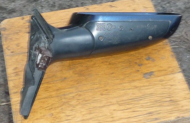

    Разобрал эс8 зеркало до такого состоянияНажмите на изображение для увеличения
    Осталось срастить с с4 ногой.Провода пока никакие не резал,как описано на драйв2 по ссылке выше.После сборки сделаю отчет.

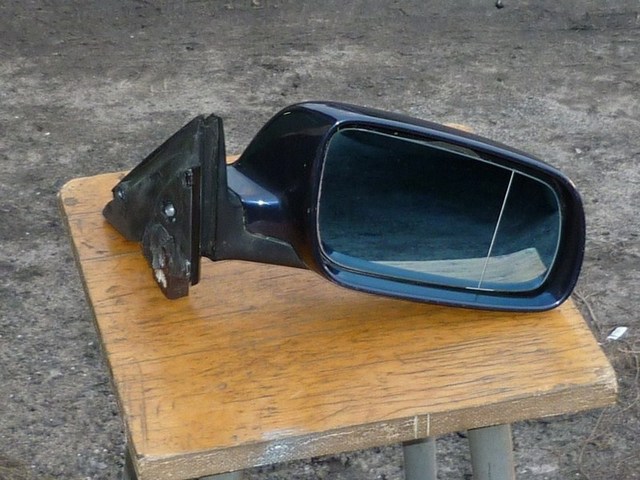

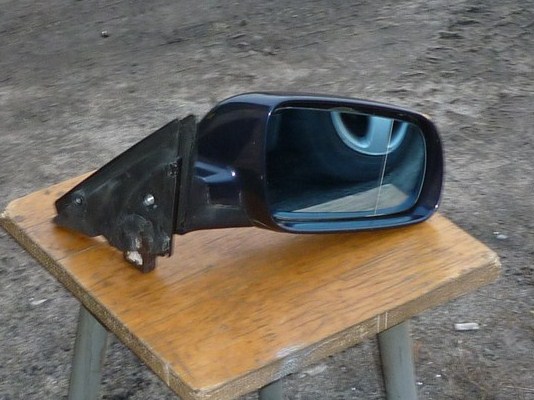

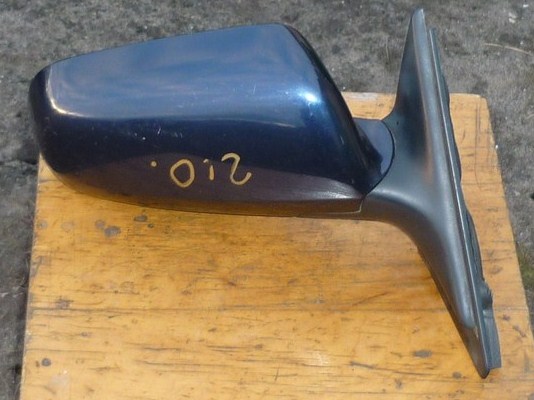

    Продам большое правое зеркало в сборе А6 S6 С4(синий метал.) ... Покрасил и поставил... 2т.р. Симметрия блин...
ID:	19289   Нажмите на изображение для увеличения
ID:	19290   Нажмите на изображение для увеличения
ID:	19291   Нажмите на изображение для увеличения
    бронь до выяснения по доставке
    вторым буду.
