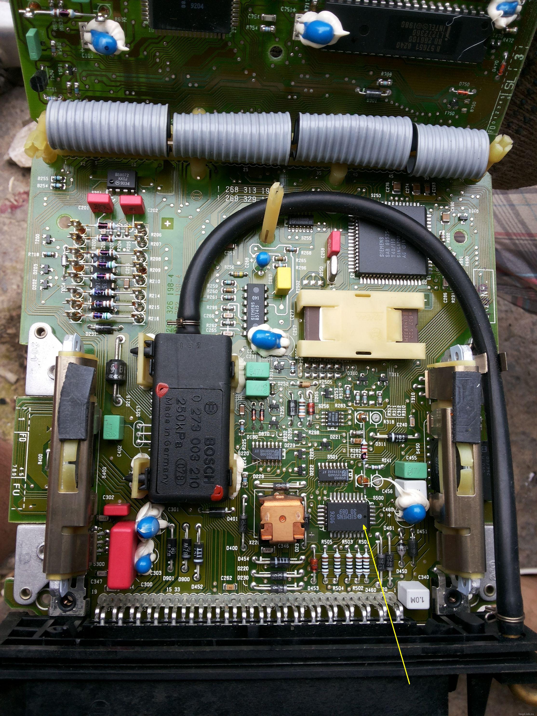

    Всем привет .Такая проблема -нет сигнала с мозгов (1 пина )на катушку . все остальные работают замечательно .. поставил другие мозги с исправной машины все отлично работает .. Подскажите кто сталкивался что в них могло сгореть . Audi s4 1994 2.2 aan Спасибо..

    В ЭБУ стоит микросхема управления коммутаторами, менять мозги.
